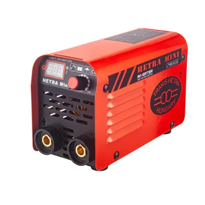

Gecen hafta cok ucuza ve oldukca hafif klasik kaynak elektrodu yakan kaynak makinasi satin aldim. Kore mali diye hatirliyorum.
(Iki avcunuzdan biraz daha buyuk)
Oyuncak gibi dusunup iki gunde bozulur derken bugun 3mm sac kaynatmak icin ilk kez kullandim. Dehset bir sey.
Fakat beni bu denli memnun eden belki de ilk kez denedigim 1.5mm kaynak elektrodunun bu tip ince islerdeki basarisi olabilir.
Zira bugune kadar hep 2.5mm elektrod kullaniyordum.
Acaip memnun kaldim. Sizin de isinizi gorebilir.

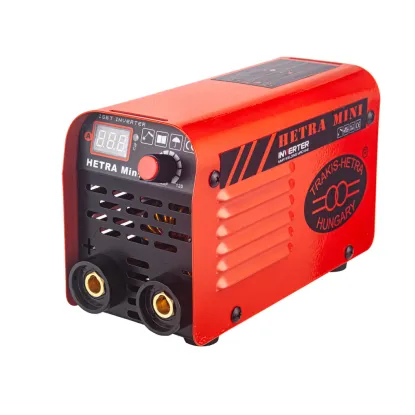

44114 eklentisine bak
1.5 mm elektrot nereden bulabilirim en uygun
Sorunuz uzerine baktim da Turkiye'de 1.5mm elektrod bulmak sorun galiba saticilarda hep 2.5mm gorunuyor.. Bu yuzden bu gune kadar hic 1.5mm elektrod denememis olabilirim.
Bundan boyle bulabilirsem her isimi 1.5mm elektrod ile gorurum cunku yaptigim kaynagi ilk kez begendim.
1.5mm elektrodu yurt disinda siradan bir endustriyel markette buldum.
1.5mm elektrod ile profiller ve ince saclar havya ve lehim kullanimi basitliginde cok tatli kaynatilir.
Tek dezavantaji cabuk bitiyor.
