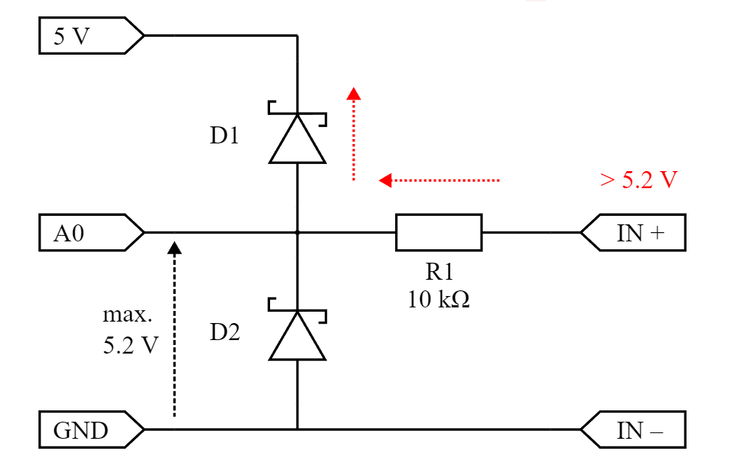

İnputu harici schotky'lerle korumak denenebilir. ya da inputa mcu tarafında seri bir direnç. Hatta ikisi birden yapılabilir.

Rezistans devreye girip çıkarken şaseye göre inputun durumuna bakabilirsin osiloskop ile. Aynı şekilde Vcc ye de bakılabilir. Bunun bir sorun olması için onlarca amper akım çekiliyor ve şase hatlarının da fazla uzun olması lazım.
