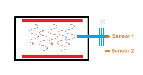

Yariiletken cip sensorler, NTC ve PTC sensorler yuksek sicakliklari olcemedikleri icin PT100 ya da termocouple gibi sensorlere yoneliyor ve isler karmasiklasiyor.
Zaman zaman aklima hep su soru geliyor.
Acaba gerilim bolucu yapar gibi sicaklik bolucu yapip ornegin 300 derece sicakligi yariiletken sensorlerle olcemezmiyiz?
Resimde 300 dereceye kadar isinmis firina metal bir cubuk sokulmus. Cubugun disarda kalan ucuna bir sogutucu eklenmis ve sogutucu sicakligi olculuyor.
Dis ortamin sicakligi da olculuyor. Sogutucu ruzgar esintisi vs den korunmus.
Bu sartlar altinda, ortam sicakligini biliyorsak, sogutucu sicakligini biliyorsak, metal cubugun, sogutucunun ve firinin, adini koyamadigim parametrelerini de biliyorsak, firin sicakligi hakkinda kestirimde bulunabilirmiyiz?
Bence mumkun fakat termal hesaplamalardan anlamiyorum.

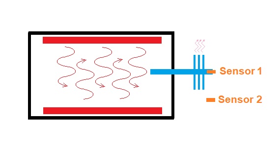

Hocam bence de mümkün ama ısı iletim hızının düşük olması ve ısı transfer malzemesinin ısı sığasının etkisi ölçümün gecikmeli olmasına neden olur. Sıcaklığın yavaş değiştiği bir ortam ölçülüyorsa bu çok sorun olmaz herhalde. Hesaplamalar her türlü sapacağından ben deneylerle veri toplayıp, bu veriye bir eğri uydururdum.
Haklisin. Firin sicakligindaki degisimler bir nevi low pass filtrelenmis olarak olculur.
