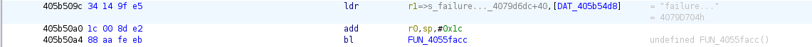

Mesela şu string
37431 eklentisine bak

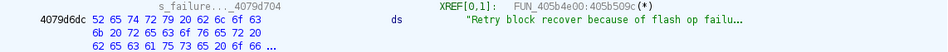

İlgili kod spesifik olarak string'in ortalarından bir yerden alıyor.
37432 eklentisine bak
Bütün string'lerde bu durum yok. İstatistiğini bilmiyorum birçok doğru yerden adresi alınan string de görüyorum yanlış alınan da görüyorum. Her zaman hata 4 ün katı da değil. Bazan 2 kayma da olabiliyor.
Hangi kisim icin hata oldugunu dusunuyorsun?
405b54d8 adresindeki uint 32 bit veri nedir?
405b54d8 adresi, ilgili LDR komutuna yakın olan bir adres, relatif adresleme ile içeriği yükleniyor. İçeriği de string'in başlangıç adresi olması lazım iken string'in ortası
İçeriği de bir adres
Ama string baştan itibaren "Retry block recover ..." diye başlayacağına "failure ..." diye başlıyor.
405b54d8 adresinde 4079d704 adresi sakli. Verdigin adresdekileri ASCI degil de hex yorumla.
O halde senin stringin 4079d704 adresinde.

405b54d8 adresinde 4079D704h var. Ekran çıktısını koydum yukarıda.
@Mikro Step konu ile ilgili senle ortak bir noktaya gelemedik bir türlü. ARM ın adresleme modlarını biliyorum, burada bir sorun yok. Sorun, o adresteki string, baştan itibaren kullanılırsa mantıklı. Hata mesajı var orada, haliyle o hata mesajının tamamını yazdırmak istersin, yarısından sonrasını değil.
O da yukarıdaki mesajda var. Oradaki ekran çıktısını göremiyor musun? 4079D704 adresi aşağıdaki stringin ortasına geliyor. Şu mesajda belirttim
Şu anda başka bir ihtimal aklıma geldi problem ile ilgili. Biraz daha bakayım sonra paylaşırım.
Yukarıdaki görüntüye bakarsan, orada string'in başlangıç adresi 4079d6dc. Orada bir tane de XREF verilmiş. 405b4e00 adresindeki fonksiyon, tam olarak 405b509c adresindeki bir komut ile 4079d704 adresine erişiyor. O adres de, gri renkli yazıda belirtildiği gibi bu stringin içindeki "failure" un "f" harfine işaret ediyor.
Yani fonksiyon "Retry block recover because of flash op failure ..." gibi bir string okuyacağına, "failure ..." diye bir stringi okuyor.
Kafayi yiyecegim. verdigin string 4079d6dc adresinden basliyor.
30 tane karakter var orda, string adresine eklersek 4079d6dc + 1E = 4079D6FA yani gormeyi arzuladigim 4079D704 adresine daha ulasilamadi bile.
Senin icin sorun cozuldu ama bana da aci. 4079D704 adresinde nasil bir string var?
4079D704 - 4079d6dc = 0x28 = 40
"Retry" kelimesinin R sinden başlayıp 40 karakter ileri gidersen, "failure" un f sine ulaşıyorsun.
bir de 30 karakter yok. String daha uzun, ama işte ghidra sadece bir kısmını yazıp gerisini ... demiş. Ama 4079D704 gösterilenler arasında.
Hmm evet şimdi şüphelendiğim şeyi destekleyen bir veri gördüm. String'i baştan başlayan, yani sorunsuz görünen bir printf call buldum. Fonksiyona format string'inde iki tane arguman vardı, %s ve %d. Ama printf fonksiyonuna sadece bir integer veriliyor argüman olarak. Demekki bu format string'i bu fonksiyona ait değil. Yani programın yükleme adresi doğru değil.
Bunda 64 MByte DRAM var ve 0x40000000 adresinden başlıyor. Ben de programın en baştan yükleneceğini varsayarak o şekilde yükledim. Programın kendisinde herşey relatif olduğu için kod işleyişinde bir sorun olmuyor, ama string yüklemelerinin yapıldığı değişkenlerde yazılı olan adresler MUTLAK adres.
Bu durumda benim farklı yükleme adresleri denemem lazım. Öyle bir adres bulacağım ki, bütün string'ler yerine oturacak :katil2:
