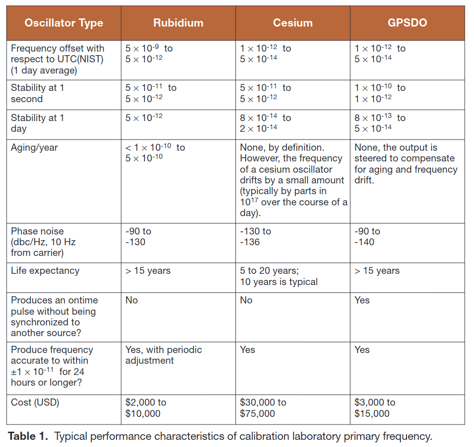

Piyasada çok sayıda hazır GPSDO referans cihazları ve açık kaynak devre tasarımları var. Bunların birbirlerine göre artıları eksilerinin neler olduğunu tartışmak için bu konuyu açıyorum. Artık kalibrasyon laboratuvarları bile, tek başına bağımsız çalışan frekans referansları yerine GPSDO lara geçmeye başladıklarına göre, bu teknolojinin çok ciddi avantajları var demektir. Konu ile ilgili çok faydalı bir kaynağı da ekleyeyim.
  • 2297.pdf
    1.5 MB · Görüntüleme: 113
Dokümanda frekans referanslarının bir karşılaştırması da yer alıyor
