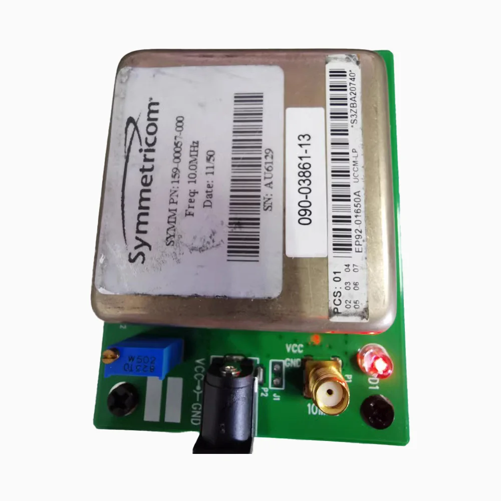

Peki diyelim hazır bir OCXO aldık. Bunun frekansına GPS e göre nasıl ince ayar çekiyoruz? Fırın sıcaklığı ile mi oynuyoruz?
Çalışma mantığı şu: GPS alıcıdan 1 Hz kare dalga geliyor. O sinyali gate olarak kullanıp işlemcinin içindeki counter'lardan birini saydırıyor. Videoda 40 saniye gate sinyali kullandığından bahsediyor. Oradan işte tam olarak senin lokal osilatörün frekansını belirlemiş oluyorsun. 10 MHz ile aradaki farkı hesaplayıp OCXO ya ayar çekmen lazım.

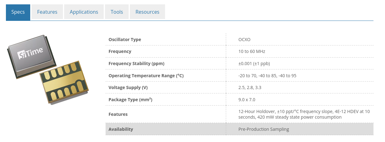

Bu arada zaten serbest olarak 1 ppb olan OCXO lar var. Ama ne digikey'de nede mouser'de satışta değil. Doğrudan firmadan almak lazım ama işte öyle yaparsan onun çok ağır para cezası var ülkemizde.

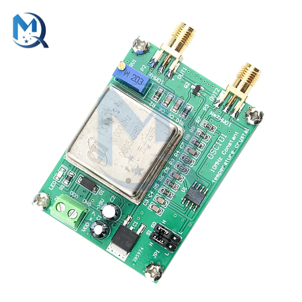

Bu arada bundaki OCXO nun datasheet'i verilmiş ebay'de. İlk frekans toleransı 200 ppb diyor. Onun dışındaki kararlılık verileri iyi görünüyor.
Zaten benim sinyal jeneratörünün içinde gelen OCXO için üretici 100 ppb açıklamıştı, ama eğer frekans sayacındaki rubidium doğru söylüyorsa sadece 3 ppb (0.03 Hz) hata ölçüyordum.

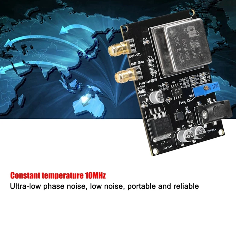

OCXO da sanırım fırın sıcaklığı ile tune ediyoruz çünkü tamamen analog.
TCXO veya sabit herhangi bir kristal ile yapılınca yazılımda kristalin frekansı oluyor onu değiştiriyoruz.
Referans sinyalini 10.000.000 alma da artık onu 10.000.036 kabul et gibi.
