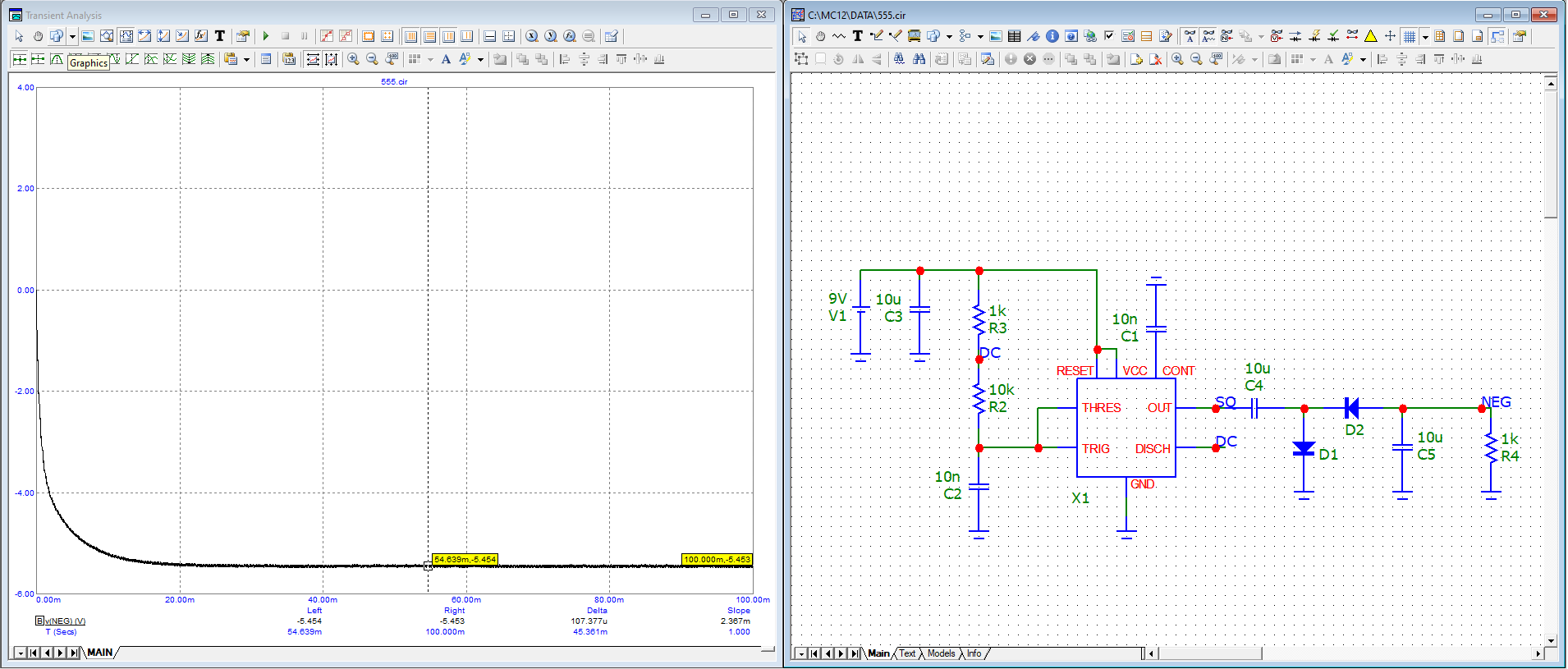

Düzeltme. Bu MC deki 555 macrosu kendi Vcc voltajını tanımlıyor. Benim 9V vermem farketmiyor, o kendi dahili tanımı olan 5V u kullanıyor. Bunun için aşağıdaki SPICE komutunu girmek gerekiyor:
.param V555_VDD=9
.param V555_VSS=0
Bunu da girince şimdi -5.45 V gibi alınabiliyor.

@taydin, dosya kayıtlı duruyorsa bir ricam olacak. 980hz de çalıştırsak durum ne olur bakabilir misin?
Frekansı düşürünce çıkış voltajı ortalama olarak aynı kalıyor. Ama ripple biraz artıyor:
