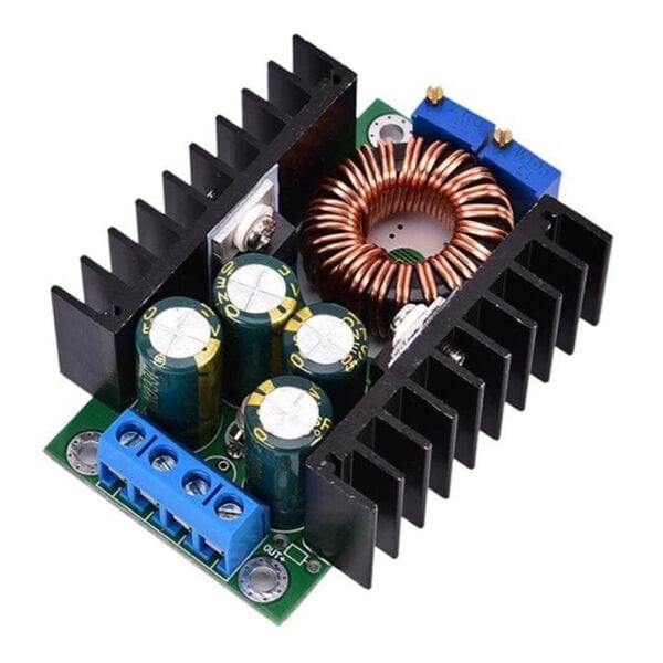

Bu XL4016 modulünde kullanılan bobinin telleri ayrık ve az olan daha düzgün çalışmıyor diye bir cümleyi bit youtube videosunda duymuştum . Bunun aslı astarı varmı? Yani iki farklı versiyonu olan modülün, toroid bobini seyrek veya sıkı sarılmış olmasına göre devrenin performansı değişiyormu bu bilgi doğrumu?

Evet, dogru. Sarim sayisi az olunca bobinin degeri, yani enduktansi dusuyor. Bu durumda IC voltaji yukseltebilmek icin daha yuksek duty cycle veriyor cikisa. Bu da devrenin daha fazla zorlanmasi demek. Daha fazla sarimli olan devre daha dusuk duty cycle ile ayni voltaji koruyabiliyor. Elemanlara dusen yuk azaldigi gibi ripple da dusuyor.

Evet, hatta birini 150W, digerini 300W diye satiyorlar. Ama aciklamalara bakinca 150W dediklerinin cikisinda 8A verebildigi, 300W dediklerinin cikisinda ise 10A verebildigi gorunuyor. Fiyat farki da yok tabii. Hatta tipik Turk saticisi mantigiyla 300W denilenin 150W'tan cok daha ucuza satildigi yerlerde var. Bu devreden 4A'den fazla cekmek icin mutlaka bir fan monte etmek gerekli uzerine. Yoksa asiri isinip bir sure sonra patliyor.

Veririm ama kefil olmam. Deneme yaparken uzerine fan takip 8A cekmistim 1 saat kadar, ama surekli kullanimda ne olur bilemem. Yukum o kadardi, 10A deneyememistim. 12V'ta calisan 25W halojen ampulum vardi, onlardan 4 tane paralel baglayarak denemistim. Ayarli guc kaynagi olarak kulalniyorum su an, genelde 4A i asmiyor denemelerim, o yukte sorunsuz. Ripple 60mV kadar. Bu devre izoleli degil, onu da ekleyeyim. Sase ortak bunlarda.

Ben oyle kullaniyorum zaten. Cakma LM338 aldim, ardina TIP3055 bagladim. Girisi, cikisin 3-4V ustunde ayarliyorum XL4016'dan, akim kontrolunu de o yapiyor. LM338 + TIP3055'lerde guc kaynagi kendini lineer zannetsin diye filtre olarak calisiyorlar.
Lineer guckaynagi ancak yuksek frekansta cozemedigin sorun var mi, guc kaynagindan midir diye denemek icin. Yoksa en azindan benim kullandigim devrelerin hic birinde XL4016 ile bir sorun yasamadim. Belki uc haneli frekanslarda alici verici yapanlari etkiiyordur, bilemem. ya da kendi frekansi olan 300 Khz civarindaki devrelerde de sorun yasatabilir.

Giriste bir adet yarim kopru kullandim, gerilimi 220 den alip izoleli dusuk voltaja ceviren, sonrasinda arkasina da bir lineer devre kurdum, devre oyle calisiyordu ki ornek veriyorum cikista 5V mu istiyorum, yarim kopru gerilimini 7.5V yapiyordu. 12V mu istiyorum, yarim kopru gerilimini 14.5V yapoyordu. Sonrasindaki lineer devre de pisliklerin cogunu temizliyordu. Boylelikle ripil degeri epey dusuk işlem yapiyordum. Ayrica devrenin yuke giris cikis tepkisi de cok hizli oluyordu.
Siz de boyle yapabilirsiniz, kullanacaginiz buckin feedback ucu ile oynayip, gerilimi. Biraz uzerinde tutup, isil kaybi goze alip, cikisina bir lineer regulator yapabilirsiniz.
Hatta isterseniz bir role ile direkt buck ciktisini da kullanabilirsiniz, boylelikle hem devrenize ripilli hem de ripili az ayni gerilimi vererek kontrol etmis olursunuz.
Cozum onerim de bir adet meanwell + buck + lineer kat seklinde olurdu. Akim cok yuksek istenirse yapilar paralel baglanabilirdi. Cok yuksek lineer psu larda da bu denli isilar atiliyor, isi atmaktan cekinmeyin o yuzden.
Bu arada dijital ile pid ile vs bence ugrasmayin. Analog entegreleri dac + opamplar kullarak manupule edin. Ne yaparsaniz yapin cunku analogun hizina dijitalle ulasmak, onlarin kontrollerini ayarlamak zor olacak.
@Alt 255 hocam bu arada yukaridaki 300W devreyi kullanma gafletinde bulundum, ozellikle ani yuke giris cikislar, motor yukleri gibi seylerde devre cok stabil degil ve kolay bozuluyor. Kullanirken dikkat edin.
