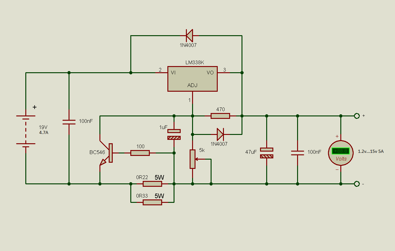

Bu entegrelerde kısadevre koruması var ama sürekli olması durumunda hasar görebilir. bunu önlemek için ilave akım sınırlama düzeneği ekledim:
5902 eklentisine bak
Akım okuma direncinin yerini beğendim. Normalde hemen GND çıkışın oraya koyuyorlar. Bu durumda direnç üzerinde düşen voltaj nedeni ile çıkış voltajının regulasyonunda kayma oluyor. Ancak sizin bağlantınızda referans (adj) bacağı ile gnd çıkışı arasında bu dirençler olmadığı için direnç üzerinde düşen gerilim çıkışı etkilemez. Gayet güzel...

Önceki mesajda bahsettiğim nedenden dolayı 0r1 i adj bacağından geriye kaydırmak lazım.

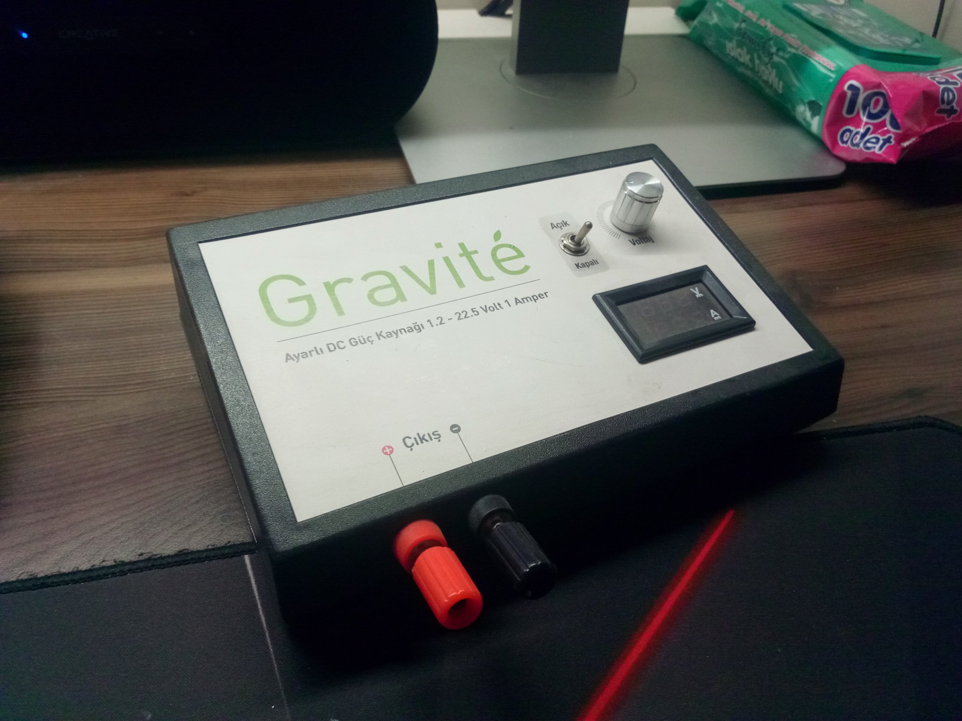

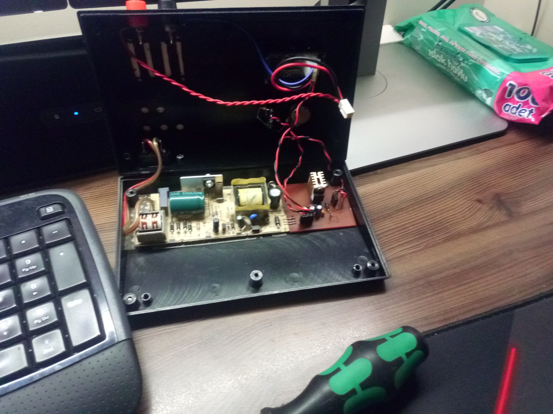

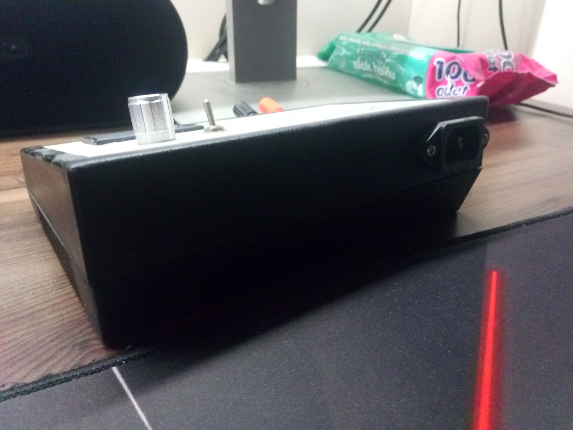

Yeni yeni öğrendiğimden dolayı çok basit ve işimi görecek bir şey yaptım lm317 ile benimki daha çok amatör işi ama benim işimi şuan için fazlasıyla görüyor 15v max çekebiliyorum. adaptörlerden faydalanıyorum. sence nasıl başlangıç için iyi mi :D
isteyene de devre şemasını veririm.

bence güzel olmuş. bu eski dsmart uydularının içinde kendi trafosu var onlarla da güç kaynağı yapılabilir mi sizinkine benziyor devrenizdeki. şey var gnd 3v gnd 12v bide 24v buna bi 50k pot takcan ince ayarlı güç kaynağı sana .
Çok önceden yaptığım için SMPS güç kaynağının özelliklerini net hatırlamıyorum. Yazıcıların çoğunda bekleme durumu için bir gerilim oluyor. Buradaki pinler onu aktive etmek için diğeri de 24V 1 ya da 2 A çıkış veriyordu. Eğer uydu alıcısındaki 24v katı yeterli akımı veriyorsa tabii ki bir güç kaynağı olarak kullanılabilir. LM317 genelde 0V'a düşmediği için sevilmiyor ama 0V ile neyi çalıştırmak planlanıyor bilmiyorum...
