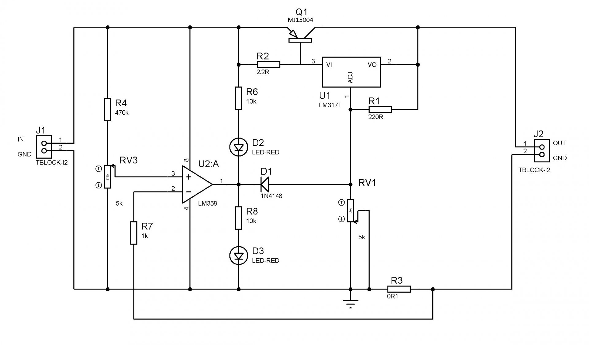

Ben dün gece YouTube da bir proje ile karşılaştım. Youtuber arkadaş videosunu da çekmiş. Şemasını da açıklamaya eklemiş.
:cheeky3:Beğendiğim tarafı, Lm317yi çok basit bir şekilde opAmp ile akım kontrollü hale getirmiş. (OpAmp için 741 düşünüyorum) Neden OpAmp olarak Lm358'i seçmiş ? Onu anlamadım.
:cheeky3:Şemada beğenmedim taraf transistörün Lm317 nın sürdüğü transistör ün npn olması.
Şemayı yeniden çizip pnp olarak uyarladım.
5905 eklentisine bakBen bu kadar basit bir akım kontrolü görmedim.Hemde Lm317 li
Acaba şemada eksik varmı?Yorum sizin.

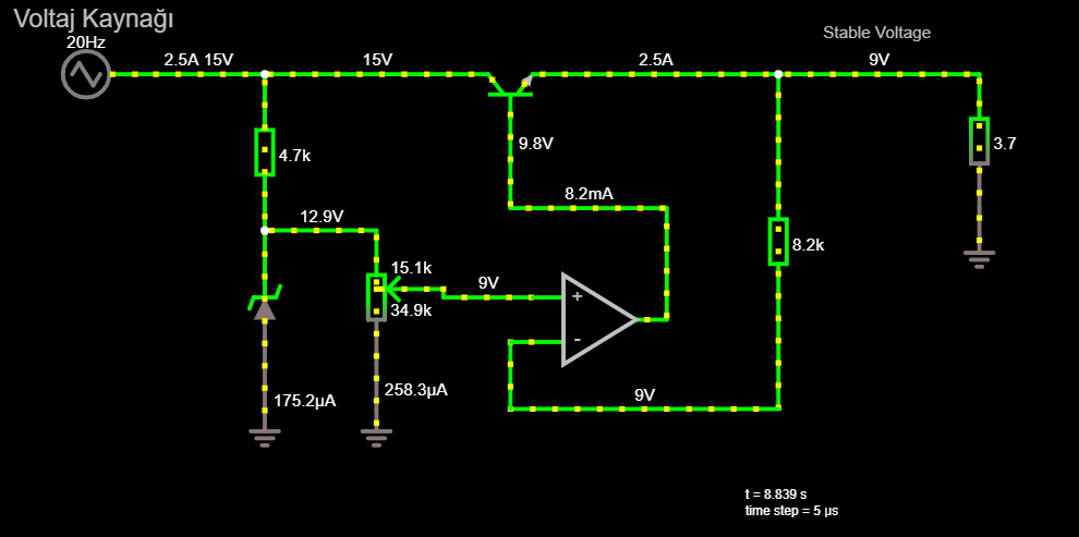

Lm317 nin 0 volta inmeme durumuna uyuz olduğum için ve hali hazırda çıkışı kuvvetlendirmek amacı ile transistör de kullanmayı planladığım için acaba lm317 yi kullanmasam mı diye düşünmeye başladım. LM317 nin ısıl koruma vs özelliklerini göz ardı etmek kaydı ile aşağıdaki devre iyi çalışıyor sanki.
Aklıma takılan şudur: LM324 ü voltage follower modunda kullanırken girişe 0 volt verdiğimde çıkış ne olur? sıfır olur mu?
