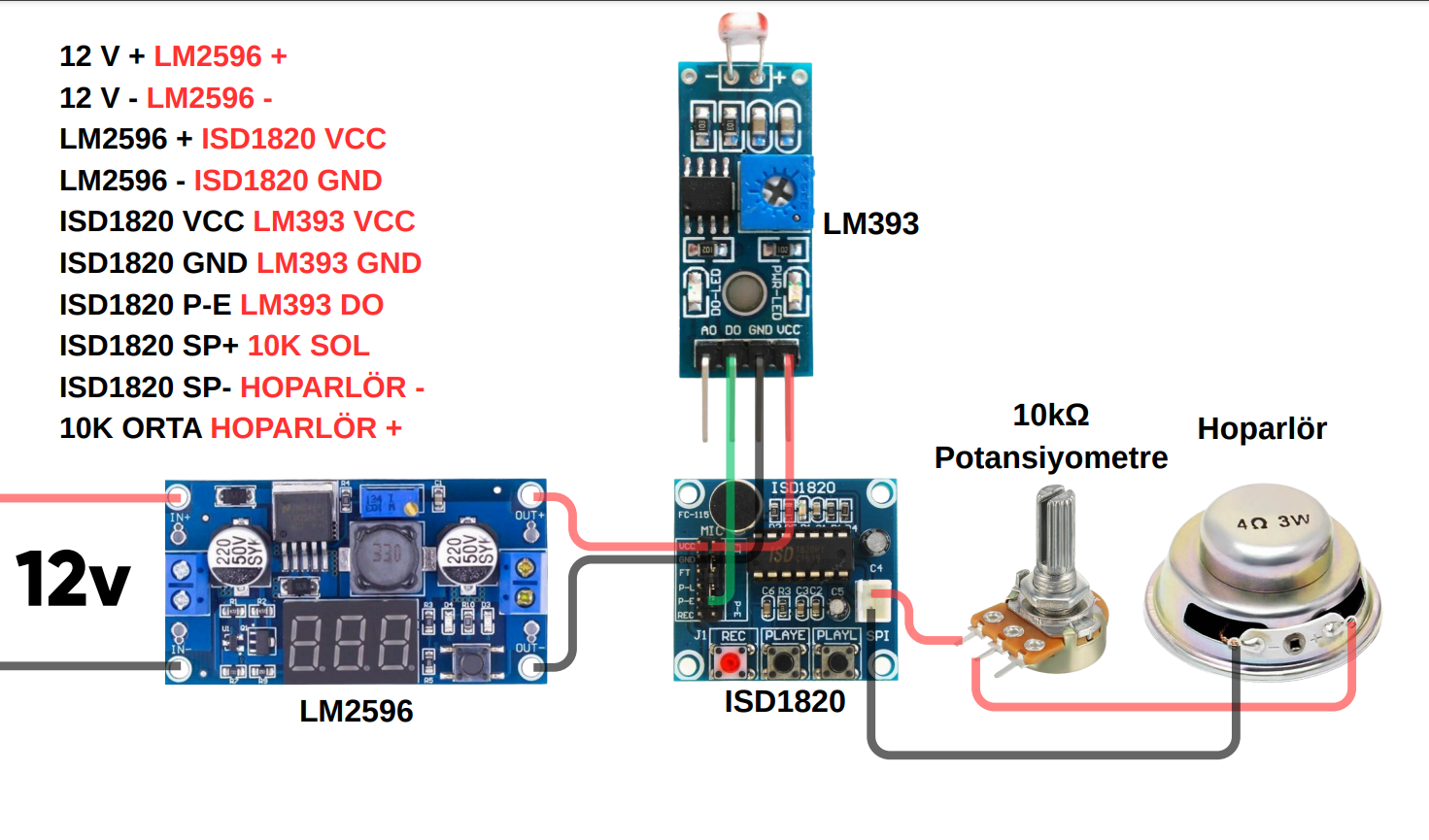

Merhaba arkadaşlar köydeki evimde kurtlar için bir sistem yapmak istiyorum gece bekçimiz var ama gündüzde kurttur domuzdur hayvanlar geliyor bu hayvanları kaçıracak bir ses çalmak istiyorum sabah gün ışığıyla başlayacak akşam hava kararınca susacak tek ses oynatacak basit bir sistem yapmak istiyorum 12volt çıkış alabiliyorum aküm var yapay zeka ile görüştüm

Bu listeyle kurulum şöyle olacak:
  • 12V kaynağını → Buck ile 5V’a düşür → ISD1820 besle.
  • LDR + direnç → ışık algılama.
  • Transistör → LDR bilgisini alıp ISD1820’nin PLAYL pinini tetikleyecek.
    böyle bir öneride bulundu fikri olan yardımcı olabilecek arkadaşlar varsa çok makbule geçer
Tüm hepsi hazır modüller olarak satılıyor. Delikli Pertinaks ile kolayca yapılabilir. Sadece LDR için güzel bir saklama düzeneği gerekli.
LM2596 , ISD1820 diğerleri zaten elektronik malzeme delikli pertinaks ile bu malzemeleri uygun şekilde yerleştireceksin.
Doğrumudur hocam bir yanlışım varmı eklemem gereken bir şey ?
Potansiyometrenin o arada olmaması gerektiğini düşünüyorum.
