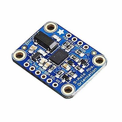

Bu kadar uğraştığınız bir projede MPU9250 yerine BNO055 gibi daha kalite bir çip ile devam etmek ve çipin desteklediği bazı özellik/işlemleri kod yerine çipe yaptırmak belki işinizi kolaylaştırır. Gerçi mantığını tam anlamadan işe ortadan daldım (hepimizin en sevdiği işe başlama şekli- ben bunu havada karada yaparım diyip başlamak) dediniz ama yine de uğraş verdiğiniz bir projede kaliteli elemanlarla çalışmak sonucu etkileyecektir.

BNO055'i biliyorum ancak aşırı pahalı mpu9250 veya benzer performansta bir chip 5-6 usd bosch BNO serisi ise 20 doların üzerinde. sensorün kendi içerisindeki füzyonu hem stm32de hem de mpu içinde zaten yapabiliyoruz. bu sebeplerden mpu9250 chipe göre bizim için büyük bir avantaj sağlamıyor.
yapılan testlere de baktım 6 eksen imu olarak 9250 veya BNO arasında minimal farklar var.
aslında anlattığım sorun sensorden bağımsız bir konu. orada önemli olan kontrol algoritmasının matematiğini oluşturmak. yoksa herhangi bir gyro ile bu sistem çalıştırılır.
