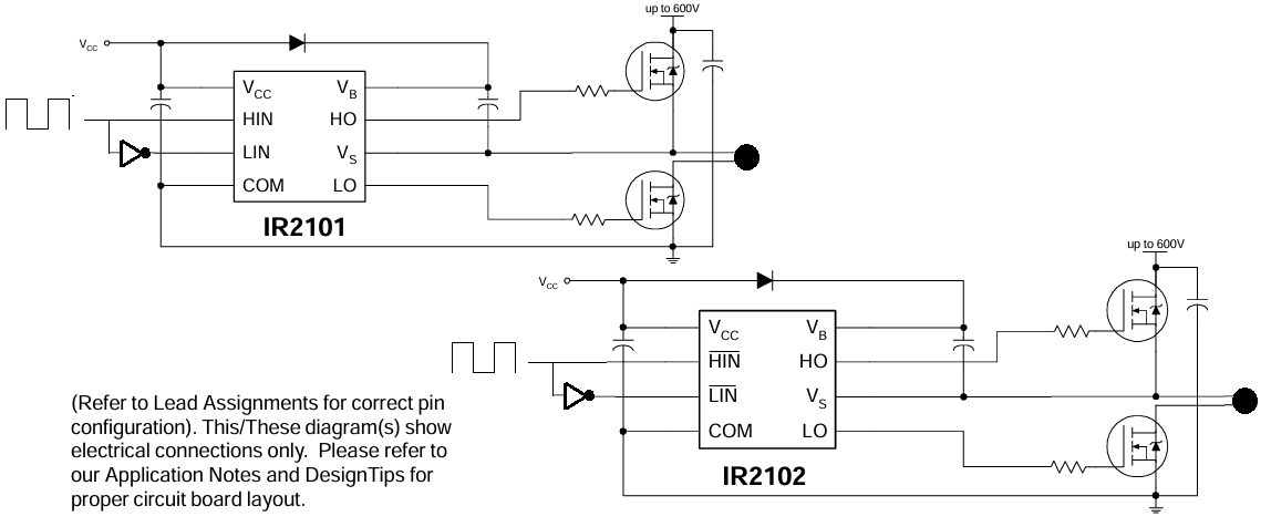

Klasik IR21xxx lerin besleme tuzagina dustugunu saniyorum.
Bir deney yapmani onermistim. O deneyi yapmis olsaydin keske.
Asagidaki duzenegi kur. (Dokumanda orjinal cizimde benim kisa devre ettigim yerde yuk var.)
Girise %50 duty sinyal gir. Cikistan sinyal alacaksin.
Alirsan sana bir video linki verecegim.

Devre kartların 7 tane yapmıştım.Onun üzerinden test yaptım.Neyse artık önemli olan tam h köprüsünde çalışması.
Tam h köprüsünü, monofaze olarak çalıştırdım.Zaten anlattıklarından anladım.Bölünmemiş tek hattan kapasitör desteklemeden çalışmazdı.senin sayende anladım ,saol
Bu ciplerin ust kismindaki (H Side) surucu beslemesinin nasil calistigini anlamak cok onemli. Cunku bu cip lerle calisacaksan hep dikkat etmen gerekecek.
Muhtemelen sen cipin ust kismini H koprunun sol ustu icin, cipin alt kismini da H koprunun sag alti icin kullaniyorsun.
Diger cipte benzer sekilde.
Boyle olunca benim son uygulama notuna koydugum kocaman nokta kendiliginden olusuyor tek farkla. iki cipten birisininVs bacagi diger cipe bagli Low Side Mosun Drain bacagina baglaniyor.
Burdaki trigi anlatan video asagida.
Sağol ,sonunda I2101 mosfet sürdüm.
Çözüm 1; IC ır2101 ile yük beslemesi ayrı verilecek.
Çözüm 2 ;Boostrap kondansatöründeki diyot uf4007 veya daha hızlısı.Öncede 1n4148 ,onu kullanmayın
