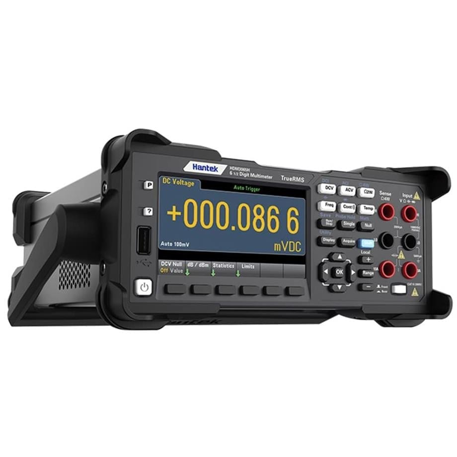

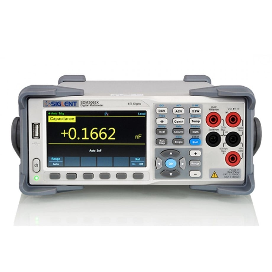

Kıymeyli arkadaşlar,
ikinci bir multimetre ihtiyacı için yeni bir multimetre arayışındayım. İki farklı ürün arasında kaldım diyebilirim. İkisinin de ürün kodları aynı. Fiyatları arasında kayda değer fark var.
Sizce teknik olarak baktığımızda hangisini tercih edilmesi mantıklı olur. Veya bunların dışında daha mantıklı alternatifler sunabilirseniz onları da incelemek isterim.

Siglent'in AC bant genişliği 1 MHz, Hantek'in 300 kHz. Duruma göre bu önemli bir fark. Bunun dışında Siglent datasheet'te performans verileri çok daha ayrıntılı olarak verilmiş, bu da markaya olan güveni arttırıyor. SCPI dokümanlarına da baktım, Siglent dokümanları çok daha kaliteli ve ayrıntılı.
Ama öncelikle şunu sorayım: masa tipi multimetre olması mutlaka gerekli mi senin için? Hantek fiyatına bile iki tane Brymen 869S satın alabiliyorsun.
Aslında benim de incelemelerime göre Siglent bir adım önde idi. Siz de bunu teyit etmiş oldunuz. El tipi multimetrelerim var. Masaüstü bir ürün alınacağı için Brymen 869S alamıyorum. Bu durumda çok düşünmeden Siglent olarak sipariş geçebilirim.
Katkı sunan herkese çok teşekkür ederim.

Siglent 3065X çalıştırayım açık kalsın doğruluğu artar diye bir düşüncem olmadı, EEVBlog ta okumuştum içindeki voltaj referansı eskitilmiş olanlardan takılıyormuş, gerek duymadım, aslında bir ara test edeyim.
