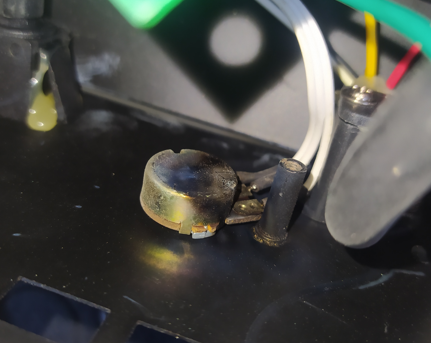

7 yıldır bu modeli kullanıyorum. Standart piyasa işi istasyonların başka bir versiyonu. Extra olarak lehim dumanını emme özelliği var. Ancak bacakların arasına girmek sıkıntı olduğu için normal bir kalem kullanıyorum.

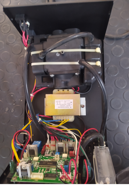

Neyse dün sıcak hava kısmını kullanırken hem cihazın cam sigortası hem de prizin sigortası attı. Tabiki sadece sigorta değiştirme ile cihaz düzelmedi. (denedim :) )
Hızlıca bir içine göz attım.

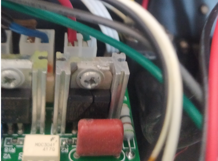

Arızalı elemanlardan biri el sallıyor.
Arızanın esas kaynağı ise burada...
Olaya komşu pot da durumdan nasibini almış.
Hava pompasını çalıştıran BT137, Rezistansı kontrol eden BT16 ve hava akışını ayarlayan 500K pot değiştirilerek arıza giderildi. Elimde BT139 olduğundan iki triyakın yerine 139 taktım geçtim. Tamirat sıkışık bir ana denk geldi. Öyleki multi metre bile kullanmadan ezbere gittim. Çalışmasaydı sonraya bırakacaktım ama arızalar görünür olduğunda sorunsuz ilerledim....

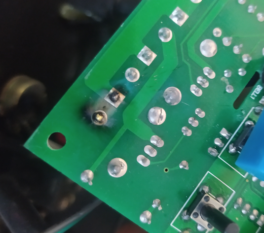

Yorum : Rezistans soketinde soğuk lehim oluşunca soketin bacağındaki lehim boşalmaya başlamış. Ark nedeni ile karbon oluşarak atlama yaşanmış. Çıkış kısa devre olunca triyak gitmiş. Soketin karşına denk gelen pot üzerine bir sıçrama olmuş. Pot ve potun bağlı olduğu triyakta gitmiş...
Resmini çekmeyi atlamışım. Tamirat sırasında pcb üzerindeki karbonlaşan yüzeyler kazınarak temizlendi.
13049 eklentisine bak
Yorum : Rezistans soketinde soğuk lehim oluşarak soketin bacağındaki lehim boşalmaya başlamış. Ark nedeni ile karbon oluşarak atlama yaşanmış. Çıkış kısa devre olunca triyak gitmiş. Soketin karşına denk gelen pot üzerine bir sıçrama olmuş. Pot ve potun bağlı olduğu triyakta gitmiş...
