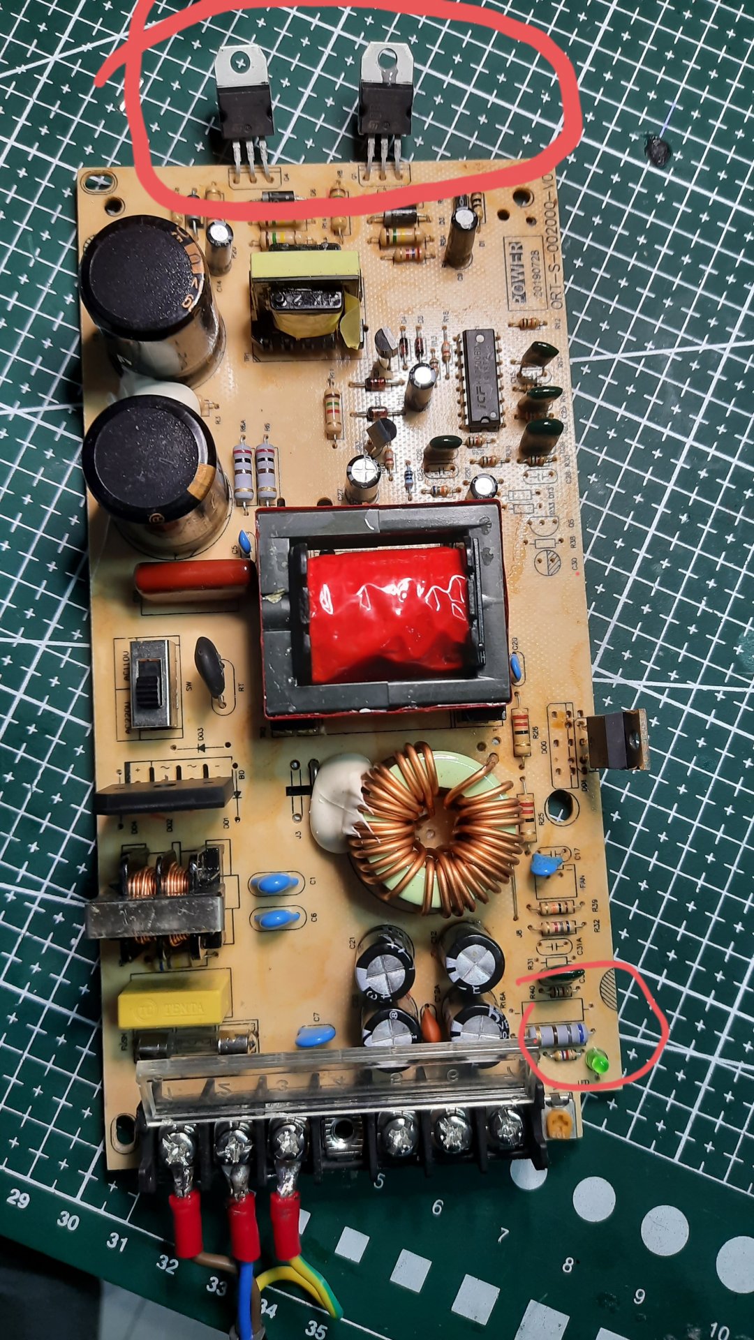

İşaretlediğim yerdeki elemanlar boşta çalışırken ısınıyor normal mi? Hiç akım çekmedim henüz. Üsteki ikisini zaten yeni değiştim.
şerit lediniz kuvvetle muhtemel 12 volttur bozarsınız. Test için biraz ciddi bir yük bağlamanızı tavsiye ederim. reziztif yükler!

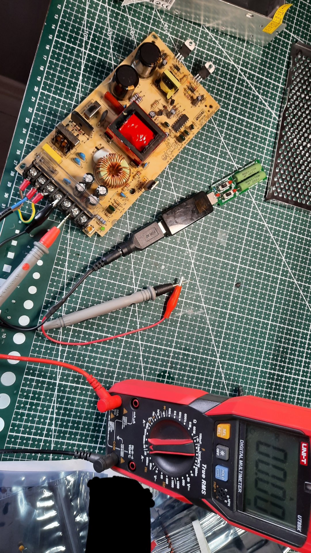

Şöyle bir sistem denedim. Kör yükün 4.7ohmluk kademesini kullandım. Ampermetre 4-5A arası değer gösterdi. Usb de aynı öyle biseyler gösterdi ama kısa sürede düzeneği durdurmam gerekti çünkü kör yük direnci çok ısındı hatta duman atmaya başladı. V=I×R hesabına göre 24.2V/4.7Ohm= yaklaşık 5A gibi bir değer veriyor. 24 V ile beslemesini yapacağım şeyler varda Akım az çekiyorlar hep. Ama buldum mu haber veririm.

Özellikle sağ altta 1Wlik 680R direnc çok ısınıyor.50-55C° lere kadar geldiği oldu.

5 tane paralel bağlı 2.2r/5wat dirençle deniyorum ben genelde çekebileceğim maximum akımı çekiyorum o şekilde fakat burda asıl etken yükünüz değil kablo kesitiniz. Siz 0.30luk kablo ile yük testi yaparsanız kablonun taşıyacağı akımdan fazlasını çekemezssiniz 2.5luk tek telli kablo ile yüke bağlantı yapıyorum

Neden 5 tane paralel 2,2R 5watt direnç kullanıyorsunuz? yani direkt o değerin direncini kullanmak yerine 5 tane paralel bağlamanızdaki sebep nedir bilmediğimden soruyorum. Misal direkt alüminyum direnç kullansak uygun değerde hem az ısınır rahat test yapılır. Yada gidip direkt kaliteli bir kör yük almak lazım.
çıkış boşken de aslında onların yükü var devamlı bobini sürüyorlar fakat 30 dereceleri aşmamaları lazım çıkış boşken
O dediğim direnç fazla ısınıyor yakınındaki dirençlerden birisi bozulmuştur belki biraz bakmam lazım gözle görülür hiçbir şey yok.

benim elime hurdadan geçti 7-8 tane 5 wat 2.2r ondan kullanıyorum onları hem sırt sırta montaj yaptım ısılarınıda bi nebze bölüşüyorlar

Şimdi paralel bağladıkça direncin Reş değeri düşüyor. Bu durum da daha fazla yük biniyor ve hesap edilenden fazla akımı çekip Dirençler yanmıyor mu?
Benim düşüncem direkt ohm kanunundan 12V var şimdi 5 tane paralel 2.2R, 0.440R gibi bir şey yapıyor. Bu durumda 12/0,440 dan çok yüksek değer çıkıyor.

amacımda o zaten aşırı yüklemek max ne kadar yük çekebileceğimi öğrenmek

Bilemedim abim ya. Test yaparken doğru değerleri kullanmamak tehlikeli geliyor. Her şeyin bir matematiği var. Şimdi bu bendeki cihaz 5A olarak üretilip piyasaya sürülmüş yukarılara zorlasam cihaza da zarar vermez mi? (Bu herhangi başka bir cihaz içinde geçerli) Benim zorlayacağım Max değer normal şartlar altında 4,5-5A onu da soğutma olmadan uzun süre vereceğini ben sanmıyorum. Böyle olunca uzun kullanım için en sağlıklı kullanımı Max 3,5-4A olur sanırsam.

bu zamana kadar hep böyle aşırı yükler uyguladım kullandığım kaynaklara. üstünde 60 amper yazılan 12 volt adaptörlerin 20 amperde korumaya geçtiğini böyle aşırı yükleyerek görebiliyorum
