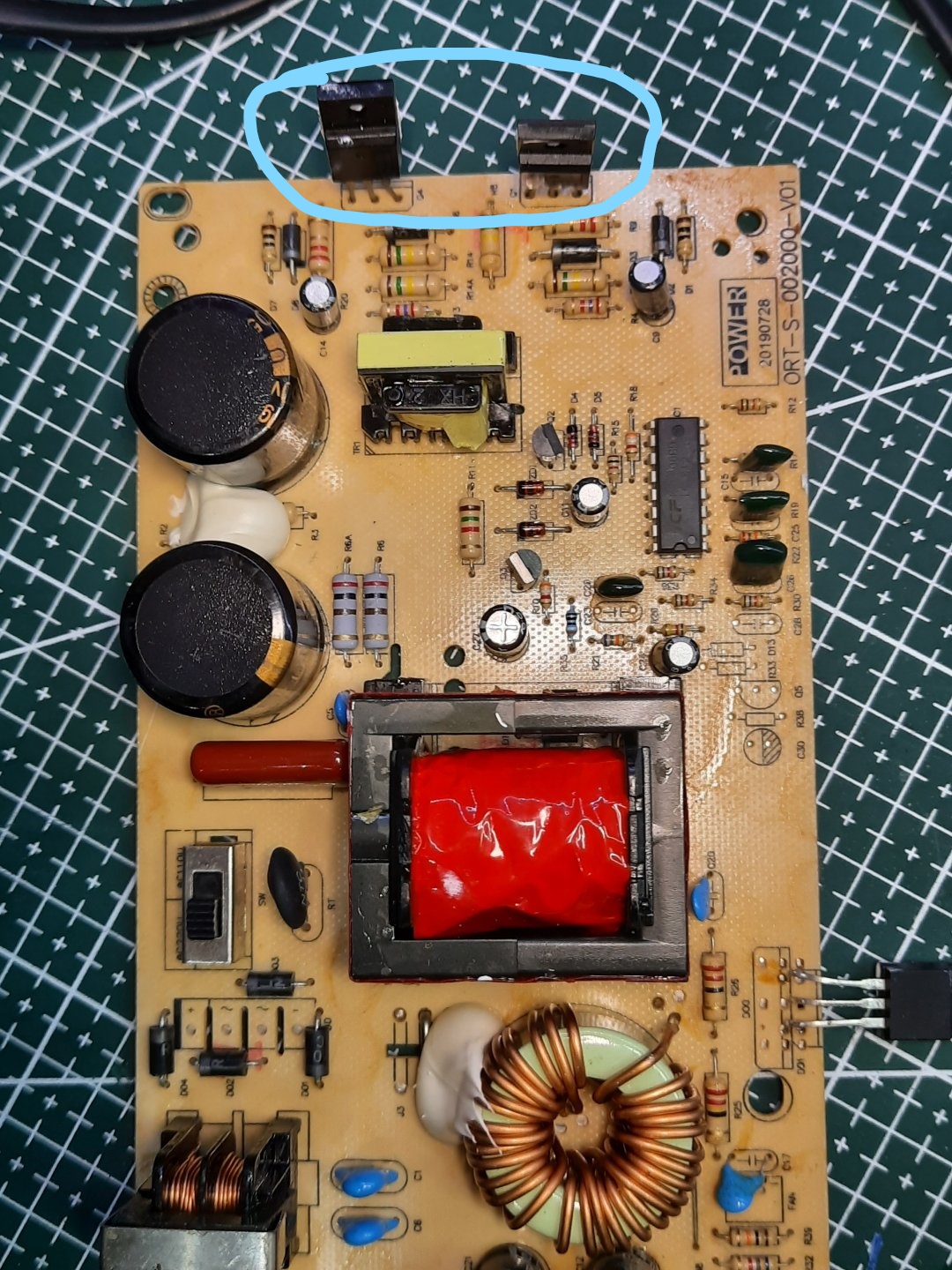

O işaretlediğim transistörlerde arızalı galiba. çünkü devre üstünde kısa devre vardı bende söktüm ve ayrıyeten ölçtüm, diyot kademesinde. Ve tüm bacaklarda kısa devre vardı. Bacakların hiçbirinde herhangi bir değer gözükmüyordu.
üstünde bu yazıyor: e13007f2
NPN bir transistör.
Bunların ikisinide değiştirmek gerekecek.

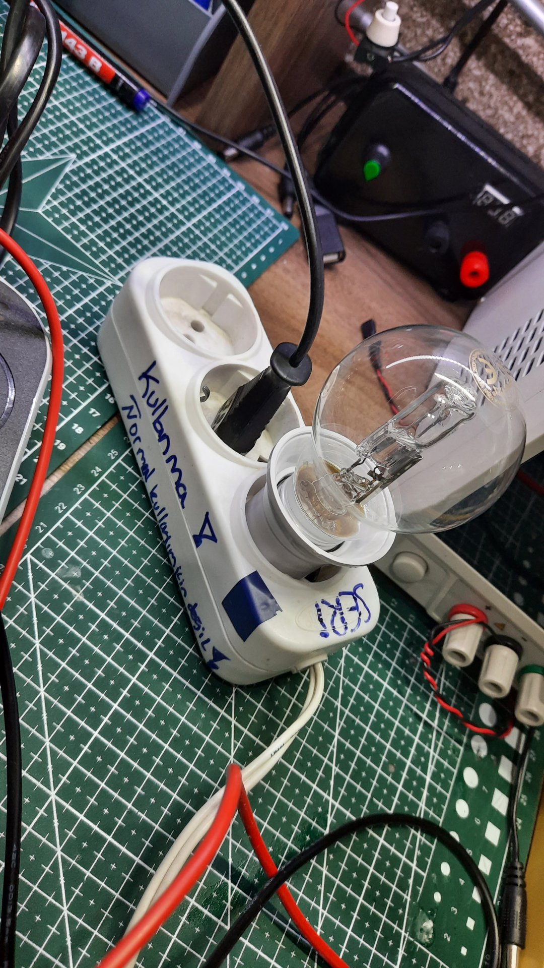

Onun için biyerde gördüm 2li prizi seri bağlıyor birde anahtar koyuyor. Anahtara yakın olana ampul bağlıyor, diğerine de güç kaynağını takıyor. Sonra 220v'u veriyor. Eğer arıza varsa ampul şiddetli yanıyor. yoksa hemen yanıp sönüyor.
Onlar puş pul MOSFET tir. Orada NPN transistörün işi yok.
üstündekini aratınca npn transistör olarak çıktı. Öyle değilsede bu mosfetin her bacağında kısa devre var ve herhangi bir değer gözükmüyor diyot kademesinde.

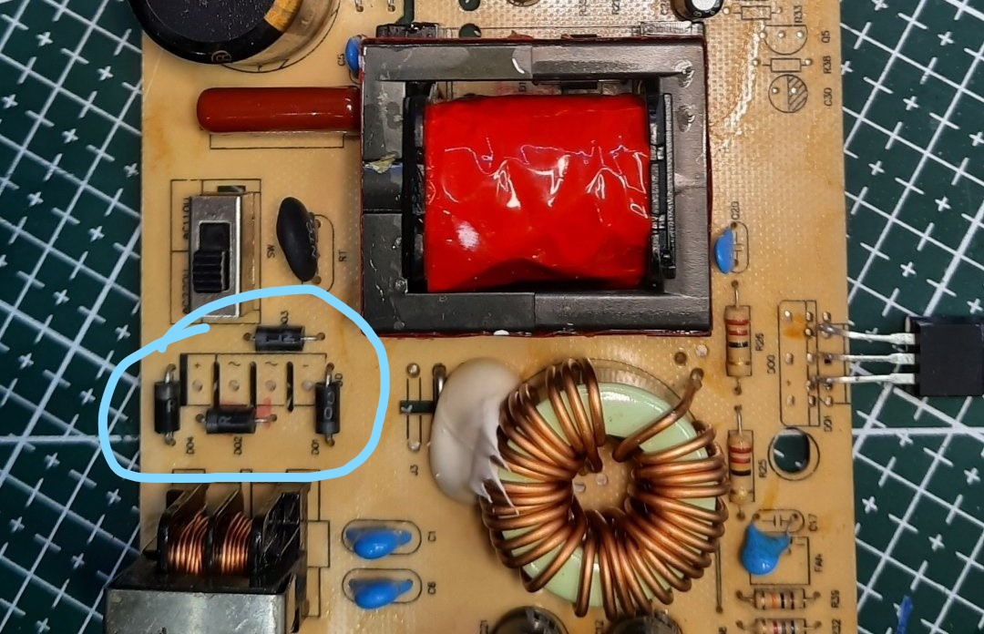

O sağdaki TO220 senin değiştireceğin ikili diyot ise o zaman PFC yok bunda. İkili diyot sekonder tarafındaki doğrultucu.
Hmm tamam. Böyle birşeye karşı bir koruma tedbiri yoktur ve geniş çaplı hasar oluştu muhtemelen.
Kesinlikle, ondan dolayı başta transformatöre birşey olmuş mudur diye endişelendim. Ama Çok da vahim değil öyle olsa gözle görülür sorunlar da olurdu.
İyi bir yöntem. eski tip flamanlı ampül kullanmak lazım.
İyi de sen çıkışı kısa devre etmemişsin ki. Devrenin rastgele bir yerine fazı veya nötr'ü değdirmişsin :)
-Probu nötr e , +Probu schottkye değdirdim. sonra olanlar oldu. Benim onu söyleme amacım hani pfc felan dedin ya abi ne bilim belki o onla alakalı bişeydir diye.
her tamircinin elinde olması geren çeşitli güçlerde "FLAMANLI LAMBAYA" ihtiyacı vardır her tamirden sonra her yeni cihaza elektrik verirken seri lamba üstünden verip eğer bir kısa devre varsa lamba sana ne kadar şiddetli bir kısa devre olduğunu dahi gösteriyor gerçi sen elektrik olan devreye bişeyler yapmışssın pekte anlam veremedim kolay gelsin daha dikkatli olup lamba temin etmelisin
NPN bir transistör.
Sigorta attı ise,

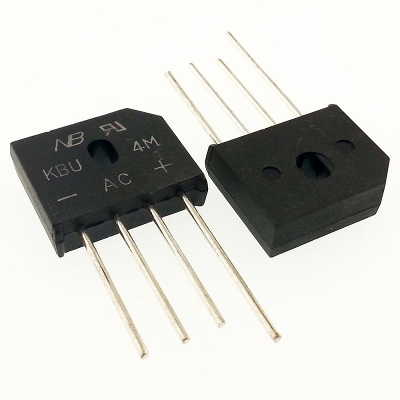

Yukarıda isaretlemis olduğunuz transistorler ( 13007 ler her ikiside ) bunlar kısa devre olmuştur. Kısa devre olmuş ise yüksek ihtimal köprü diyot da hasarlanmis olabilir. Sağlam görünse bile yuk testinden geçmeyebilir.
Bu transistorler , köprü diyot ve sigorta değişmeli.
Yaptığınız işlemde cikistaki doğrulama diyodu arizalanmamasi lazımdı ama neden olcumde sorunlu anlamadım onunda değişimi gerekli.
Sigorta attı ise,
Köprü diyot hasarlanmış evet. Ama onu devredeki gibi değil de direkt şöyle alıp takcam, board da yeri var zaten. hepsi kısa devre testinden kaldı zaten de burda belirtmemişim.

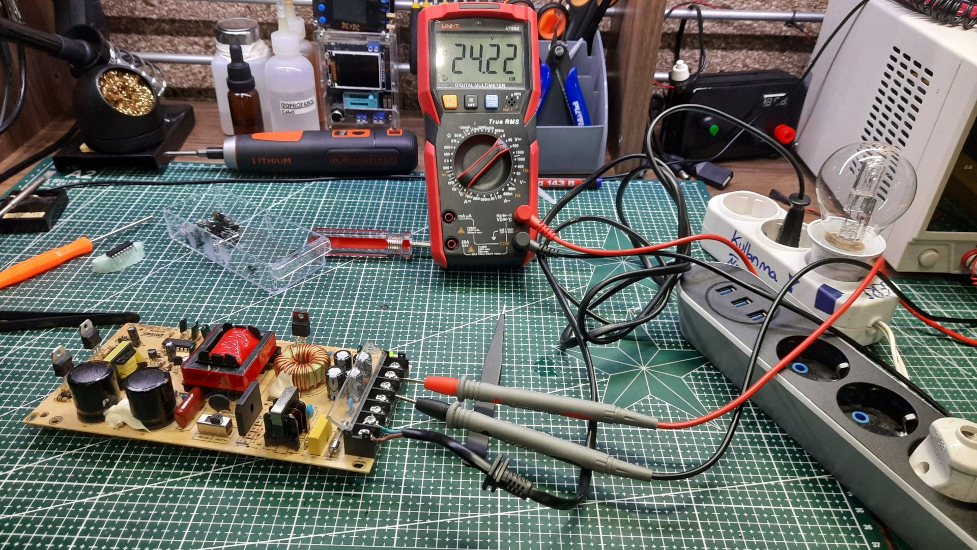

Bahsettiğimiz düzeneği ve komponentleri temin ettim ve yerlerine yenilerini taktım istenilen gerilimi veriyor. Hissedilir yüksek ısı veya farklı bir tepki göremiyorum.
1)Schottky diyot
2)köprü diyot-4 bacağa döndük
3)13007A
4)Cam sigorta 5A
Henüz akım çekmedim bu süreçte ne gibi testler yapmak lazım doğru calisp çalışmadığına dair?
Merak ettiğiniz sorular olursa da yanıtlarım.

çıkışına seri bağlanmış 2 adet eski otomobil farı bağla 12 volt oluyor onlar eğer otomobil farlarını yakarsa net bir şekilde parlaklığı değişmeden çatlama patlama olmazssa topla kullan rahat rahat
