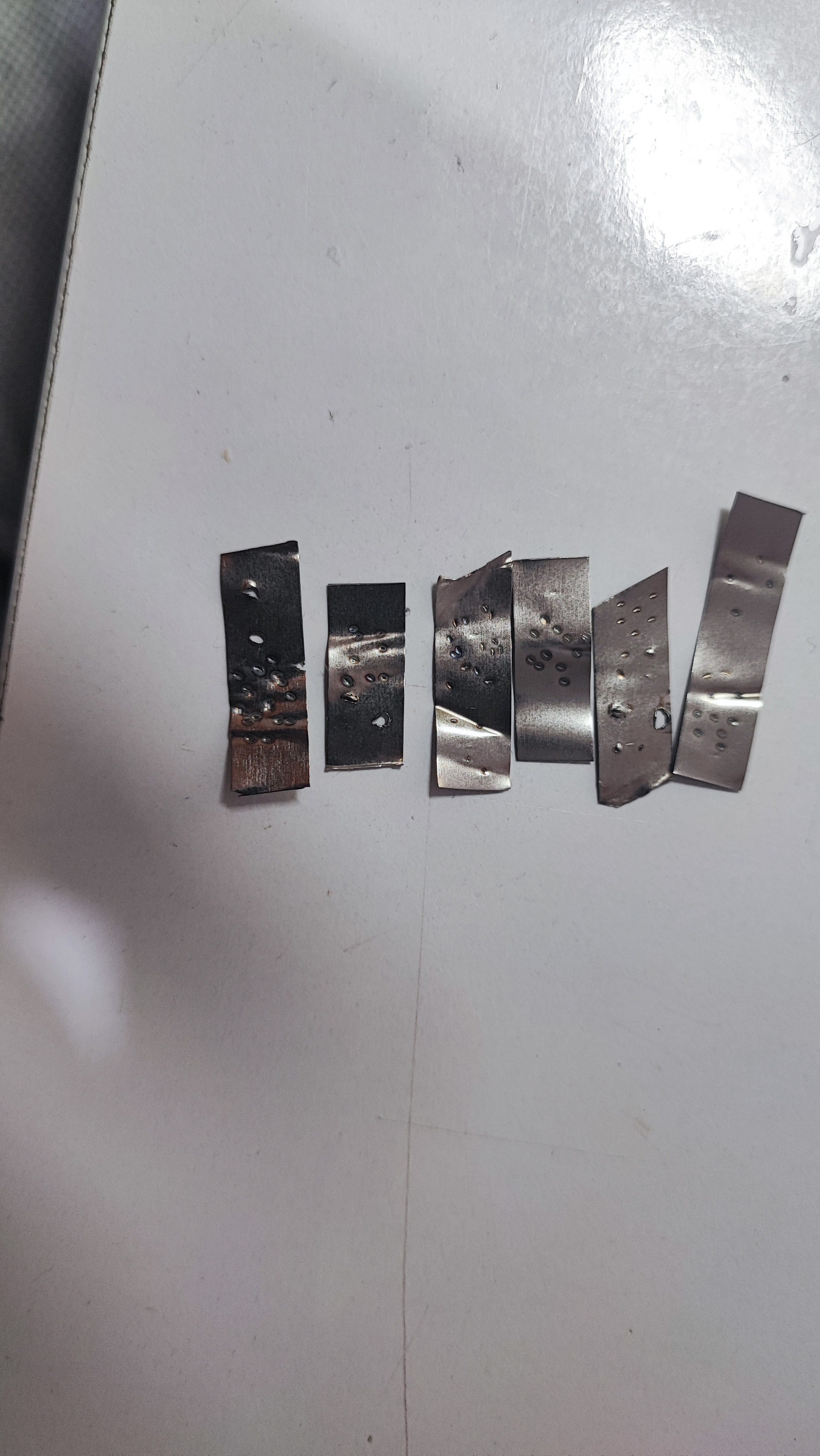

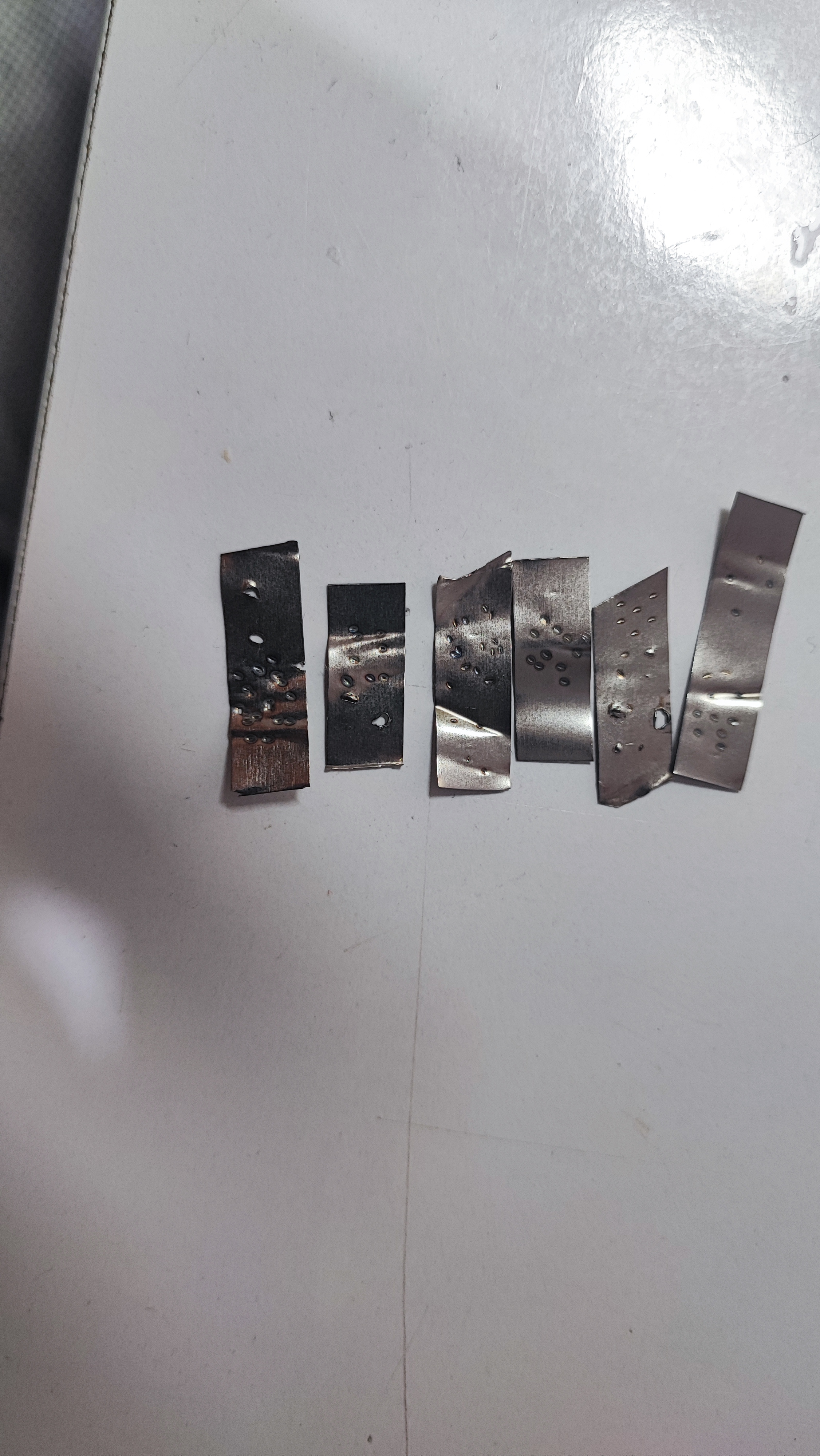

Aldığım devre kartı bu gün geldi. Kullanılabilir klavuzunda 3s 4s 60C lık anlık 100-300A verebilen bir lipoyla kullanabilirsiniz diyordu. Benim elimde 3s 1000mah 100c lik bir lipo vardı gelen 10awg kablonun ucundaki konnektörü söküp xt60 lehimledim onunla denedim. 0 dan 99 A kadar ayarı var. Artırrak gittim. Eğer altında hicbisey yoksa direk nikeli deliyor delikler ondan. Eski bir 18650 pil ile yaptım. En soldaki de ayar 70 deydi. Pilim bitmeye yakındı. Resimdeki kadar punta attım pil ısınmıştı devre kartının üzerindeki elemanlar hafif ılıktı

Ustam nikelin altı boş olursa deliniyor.
Bu ürünü bilmiyorum benim aldığım taşınabilir pil punta makinasının uçları yuvarlaktı. Bende aküden yaptığım sistemde uçları yuvarlak kullanıyorum.
Probları fazla bastırmak fayda vermiyor, normal bir kuvvet uygulandığında güzel punta oluyor. Zaten el alışınca aynı düzende gidiyor.

Ustam video çekmiştim Cumartesi saat 19:47 de burada paylaşmışım. Puntalar güzel tutuyorsa 2 kere punta yetiyor. Yani pilin üzerinde 4 tane nokta olması gerekiyor. Orjinal puntalarda böyle yapılıyor. Çok dikkat etmeniz gereken yer pilin artı kutbudur.bu bölgeye conta koymanız gerekiyor ve mümkün olduğunca merkezden kenarlara doğru fazla yaklaşmayın. Kenarlar eksi kutupdur, yanlışlıkla artı ve eksiyi kısa devre yaptırırsanız pil alev alabilir. Çok dikkat edin ustam. Fotoğrafta gördüğünüz pil gurubunda conta kullanılmamış çünkü kullandıkları nikeller şase yapmayacak şekilde üretilmiş.

Şuana kadar tecrübelerim şöyle. Öncelikle besleme için üç deneme yaptım. 20A sınırlandırılmış ayarlı 12v luk bir güç kaynağı ile denedim, punta yapmadı diyebilirim kendini kapattı. Şarjı bitmeye yakın 3s lipoyla ve aynı pili fulleyerek denedim ikisinde de iyi bir sonuç aldım. Şarjın az olması çok olması gözle görülür bir fark yaratmadı.
4 s lion paket yaparken her pilin kutuplarina 3 er kez vurdum yani 6 iz oluyor. Yanında gelen ince nikeli kullanıyorum 75 ayarında. Yani yaklaşık arka arkasına 25 punta attım. Cihazda ısınma olamadı kendi üzerinde bir sıcaklık ölçeri var ekranda da görebiliyorsunuz. Ama cihazı besleyen lipo (3s 1000mah 100c) ısındı.
Cihazında yanında gelen kablolar 10awg silikon kablo uçlarında soketler var ben besleme için olan ucun şirketlerini söküp xt60 lehimledim. Xt90 olsa daha iyi olurdu ama elimde xt60 vardı, punta uçlarıda full bakır kabloları ve ucu ayrı almak istesem baya bir maliyet. Kartın her yeri açık ve punta yaparken masanın üzerinde pense yan keski kablolar falan derken bir sürü metal iletken şey var. Bunlardan biri karta dokunsa kısa devre yapıp kartı bozar büyük ihtimal ona dikkat etmek lazım.
