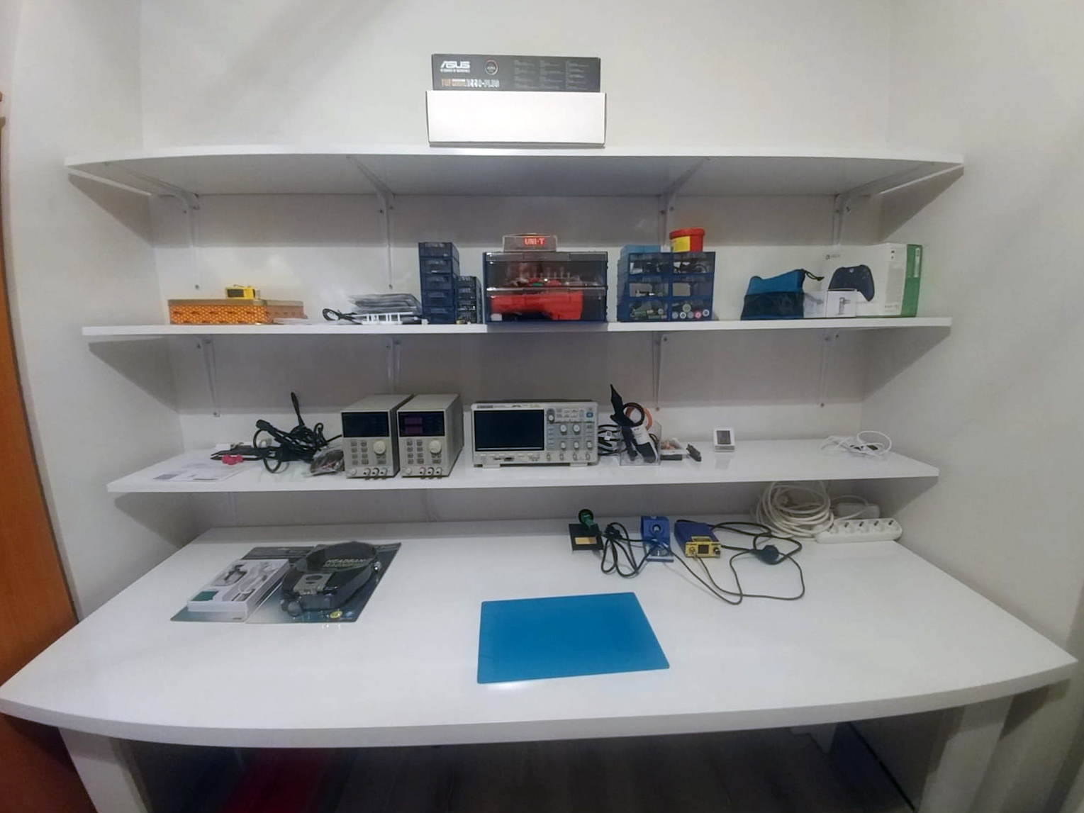

@coder tam istediğin cevap değil, ama havya sıcaklığı "gerektiği kadar" olmalı. Zamanla o tecrübe seviyesine gelip kendin karar verebileceksin, ama şimdilik aksi gerekmedikçe 300 ℃ de kullan havyayı. Hem uçlar uzun ömürlü olur hem de narin malzemeleri ısıl şoka sokmazsın.
masa hakkında iki öneride bulunacağım.
- ayaklı kendinden ışıklı bir büyüteç çok faydalı oluyor
- masadaki aydınlatmaların önüne ışık direk göze gelmesin diye bir siperlik koymak lazım.

Biryandan da mesela elinizdeki tamir için bekleyen kartlarıda tamir etmeye çalışın ki örneğin bir entegreyi sökmeye çalışırken eksik yada yetersiz olan araç ve malzemeleri göreceksiniz .Onların en uygun masada nerede olması gerektiğine karar vereceksiniz.
Sadece lehimleme transistör vb sökmek yerine örneğin PCB hazırlama gibi birkaç aşamalı işlemleride yaparsanız atölyenizdeki eksikleri daha hızlı görür ve düzene sokarsınız.
* PCB hazırlamak bir örnek ,elektronikte kesme,delme,zımparalama gibi işler de yapılıyor.

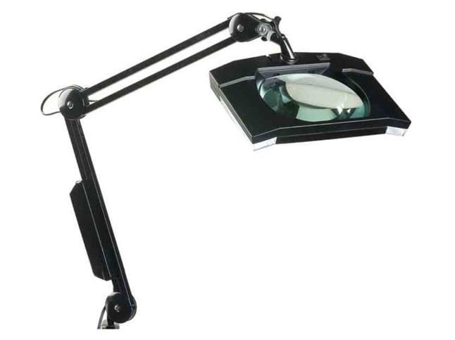

ben şundan kullanıyorum :
5 diopter üstüne çıkınca büyütecin altındaki çalışma mesafesi çok kısalıyor sıcak hava veya havya ile çalışma imkanı kalmıyor. ayrıca merceğin de geniş olması 3 boyutlu görebilme avantajı sağlıyor. biraz pahalı ama iş görüyor. ben karaköyde bi satıcıdan almıştım.
Cok guzelmis, ama hala floresanli , acaba ledli olanlarindan var midir ? Benim kullandigim birtane var ama acikcasi cogu zaman sadece isigini kullaniyorum. buyuteci gercekten cok kalitesiz. Bu sefer ya denemek yada birinden tavsiye almak isterim. Dikdortgen olmasi avantajli bence.

ledli olması daha iyi olabilir. bu floresan ampuller elektriksel gürültü yaratıyor. ama aydınlatma olarak daha başarılı.
kare olması bence avantaj daire mercekte kenarda kullanılamayan alanlar kalıyor.

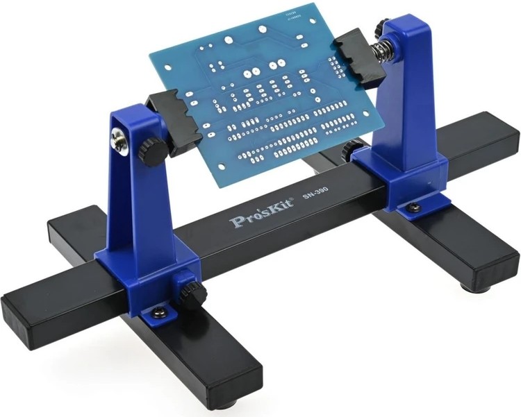

Şu devre tutucuyu önerir misiniz?
Ben aktif olarak kullanıyorum. Öneririm. Ama proskit pahalıdır muhtemelen.
Ayrıca krokodili olanından da almanı tavsiye ederim. Kablo filan tutturmak için lazım oluyor.
Devre tutucu kısmının aralığı tümünde 20cm galiba, kısa bir araştırma yaptım daha genişi yok gibi.
