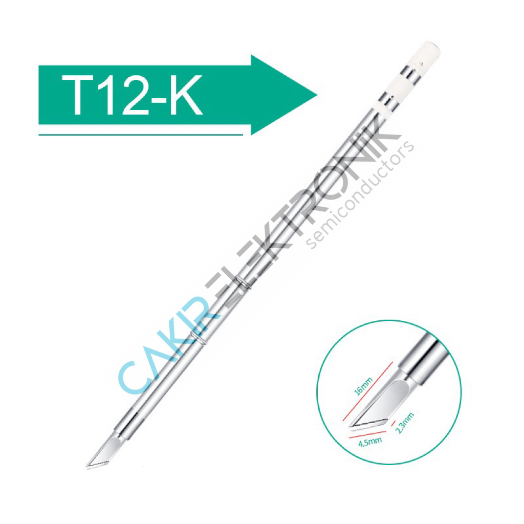

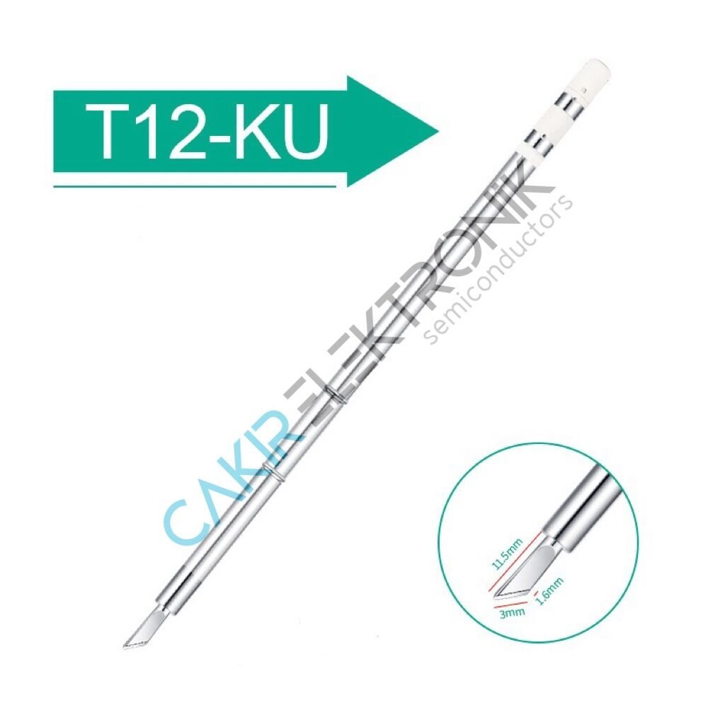

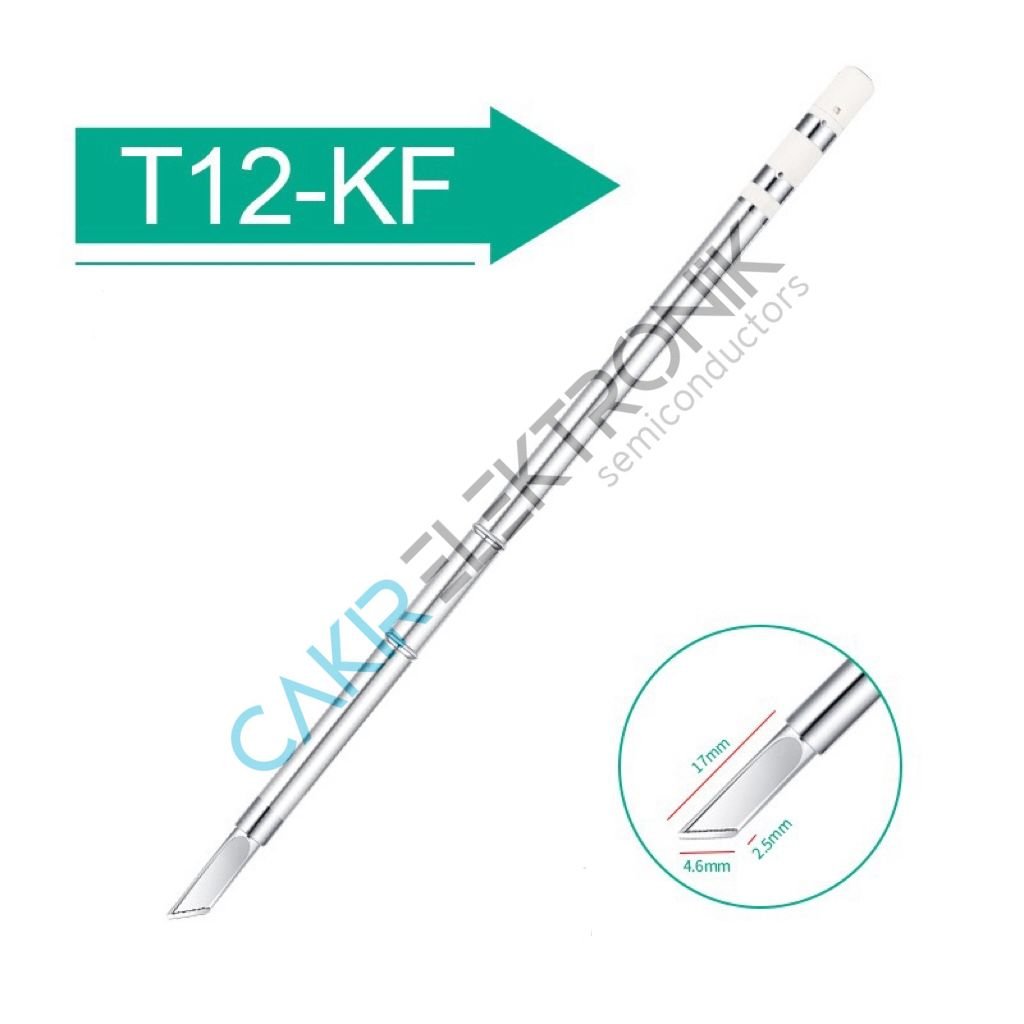

Tüm havya tiplerinde uç olarak K tipi olanı tavsiye ederim.
Knife tipi olanlar sanirim. Bence istendiginde tum yuzey uygulanabilediginde yuksek enerji aktarimi yapabiliyor , ote yandan ucu kullanildiginda ince bir uc gibi oluyor. Tek bir tane secmek icin bence de mantikli. Ben ts100’de bunun gibi bir kullanim icin ucu 0.3,0.5mm araliginda konik uc kullaniyorum. Onda da benim acimdan benzer bir durum var.

Bahsettiğiniz havya ucu bunlardan hangisi ?

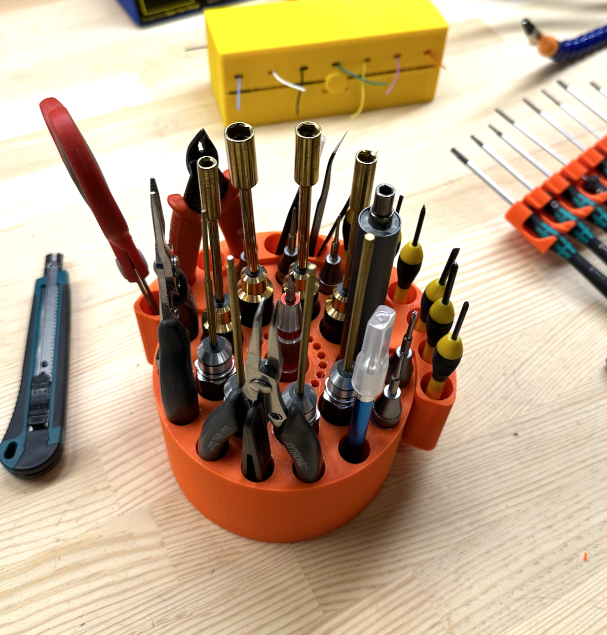

Bende en son sarı ile işaretlediğim çekmeceleri almıştım, bugün ulaştı, birer takım daha almayı düşünüyorum.
