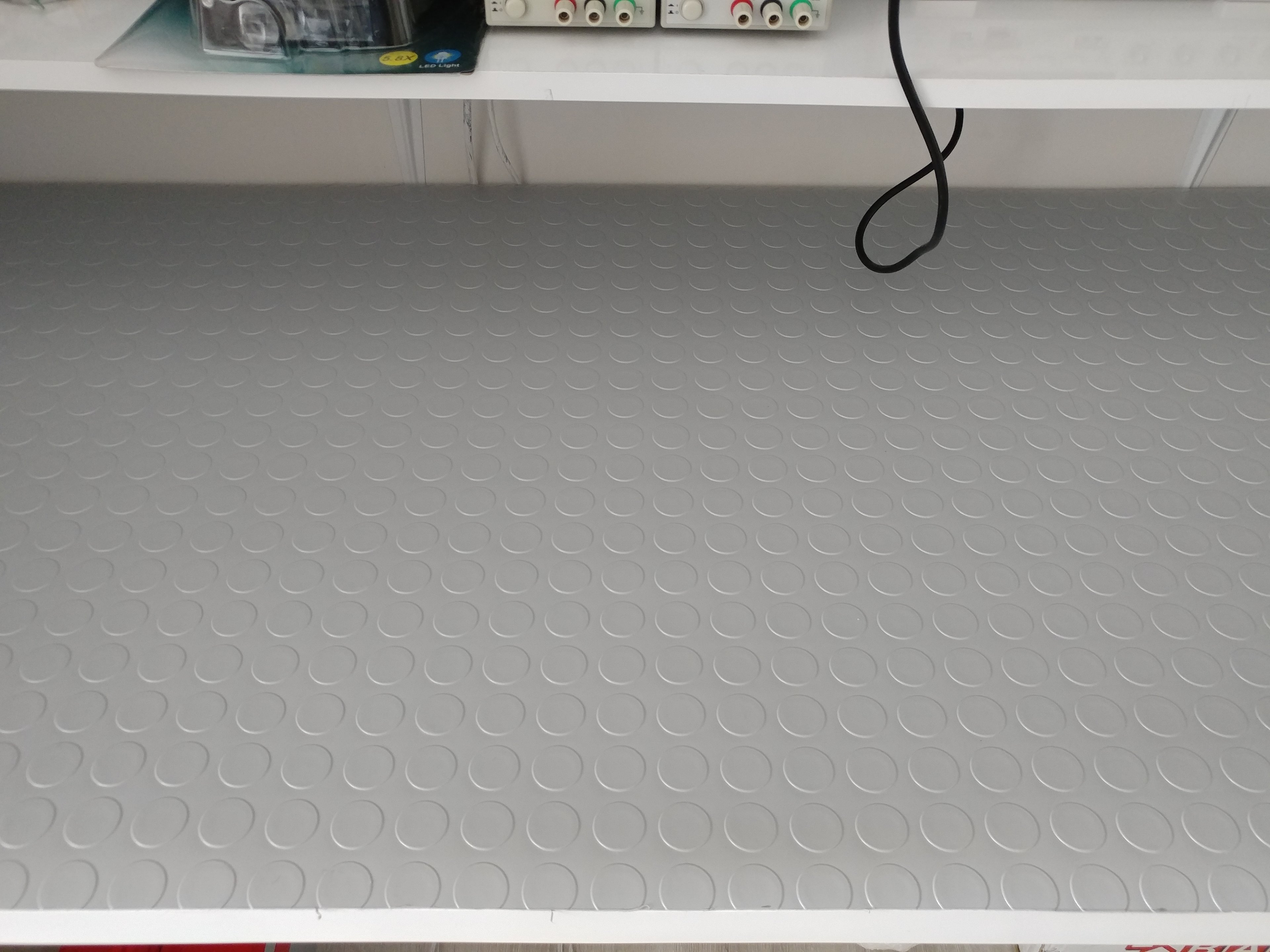

Şu aşamada statik elektriği çok da kafaya takmana gerek yok bence. Günümüzün komponentleri artık çok daha dayanıklı ESD ye. Bir de ortam nem durumu da belirleyici. Eğer nem oranı çok düşükse odanda (sürekli bir yere dokununca çarpılıyorsan) potansiyel ESD sorunu var. Benim masa suntalam, yıllardır yüksek yoğunluklu kartlar üzerinde çalışıyorum, ESD neticesinde birşeyi bozduğum olmadı şimdiye kadar.
Kışın çarpıldığım oluyor ara sıra.
O zaman duruma bak. Eğer ESD neticesinde birşeyi bozarsan, artık ESD mat almanın zamanı gelmiştir :)
Bende bir rulo var, nereden aldığımı hatırlamıyorum ama antistatkmarket olabilir. Çok çeşit var, arayıp uygun bir fiyat/performans ürünü önermesini isteyebilirsin.
Renk falan önemli değil. Eğer görerek alacaksan, direnci ne kadar düşükse o kadar iyidir. Kokusu ne kadar azsa o kadar iyidir. Çin malları genelde bu iki kriterde de çok kötü oluyorlar.
Benim iş yerimdeki masa da eldeki imkanlarla şekilleniyor yavaştan.
