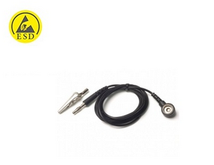

İşi profesyonel yapmak istiyorsan şu ekipmanları alman lazım
31444 eklentisine bak
31443 eklentisine bak
31442 eklentisine bak

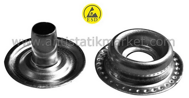

Kopçayı bir şekilde mat'a takacaksın. Artık tam olarak nasıl yapılır onu kopçayı inceleyerek anlayacaksın. Muhtemelen mat'a bir delik deleceksin, kopçayı geçirip aynı perçin gibi üst tarafını ezeceksin.

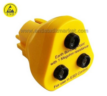

Matın topraklaması devamlı bağlantı halinde olacak değil mİ?
Aksi bir durum olabilir mi? Osiloskop kullanırken ya da başka bir durumda topraklamayı kesmek gerekir mi?
matin topraklamasi 1 megaohm gibi bir direnç üzerinden olmalı yoksa bina topraklamasında sıkıntı cıkması durumuda çarpılma riskiniz bile olur

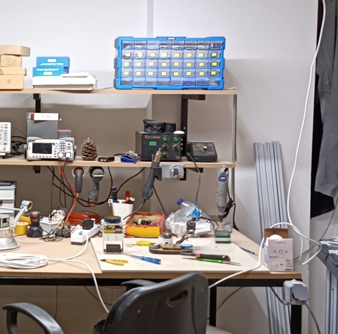

Rafları komple elden geçiriyorum. Duvar rayı yapıyorum.
Toplam 4 adet raf olacak.
Üstteki 3 raf 30cm derinliğinde olacak.
En alt rafı 45cm derinliğinde yapacağım. Buraya en uçtan uca 44cm gelen Rigol yükü ve tüm elektronik aletleri ekranları bana bakacak şekilde yerleştireceğim, böylece hepsi göz hizamdan 5cm kadar yukarıda olacak.
En alt raf masa zemininden 45cm yükseklikte olacak ve mikroskop arkası rahatlıkla rafın altına girecek ve masada daha az yer kaplayacak.
Şu raf taşıyıcıdan 16 adet olacak.
En alttaki 45cm lik raf derinliği için 37cmlik, diğer 30cm derinliğinde olan raflar içinde 32cmlik olanları kullanacağım.
Duvara şu 95cm lik duvar rayından 4 adet vidalayacağım.
Böylece modüler olacak gerektiğinde rafları yukarı aşağı yapabileceğim.
