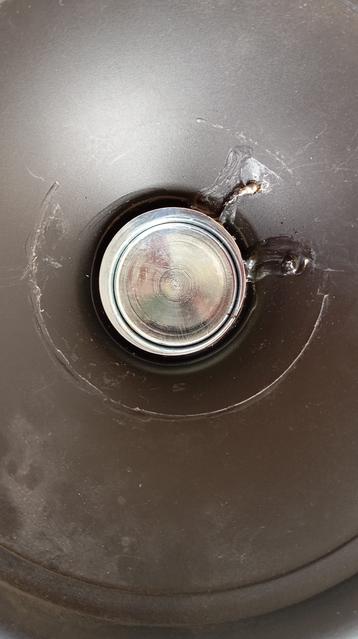

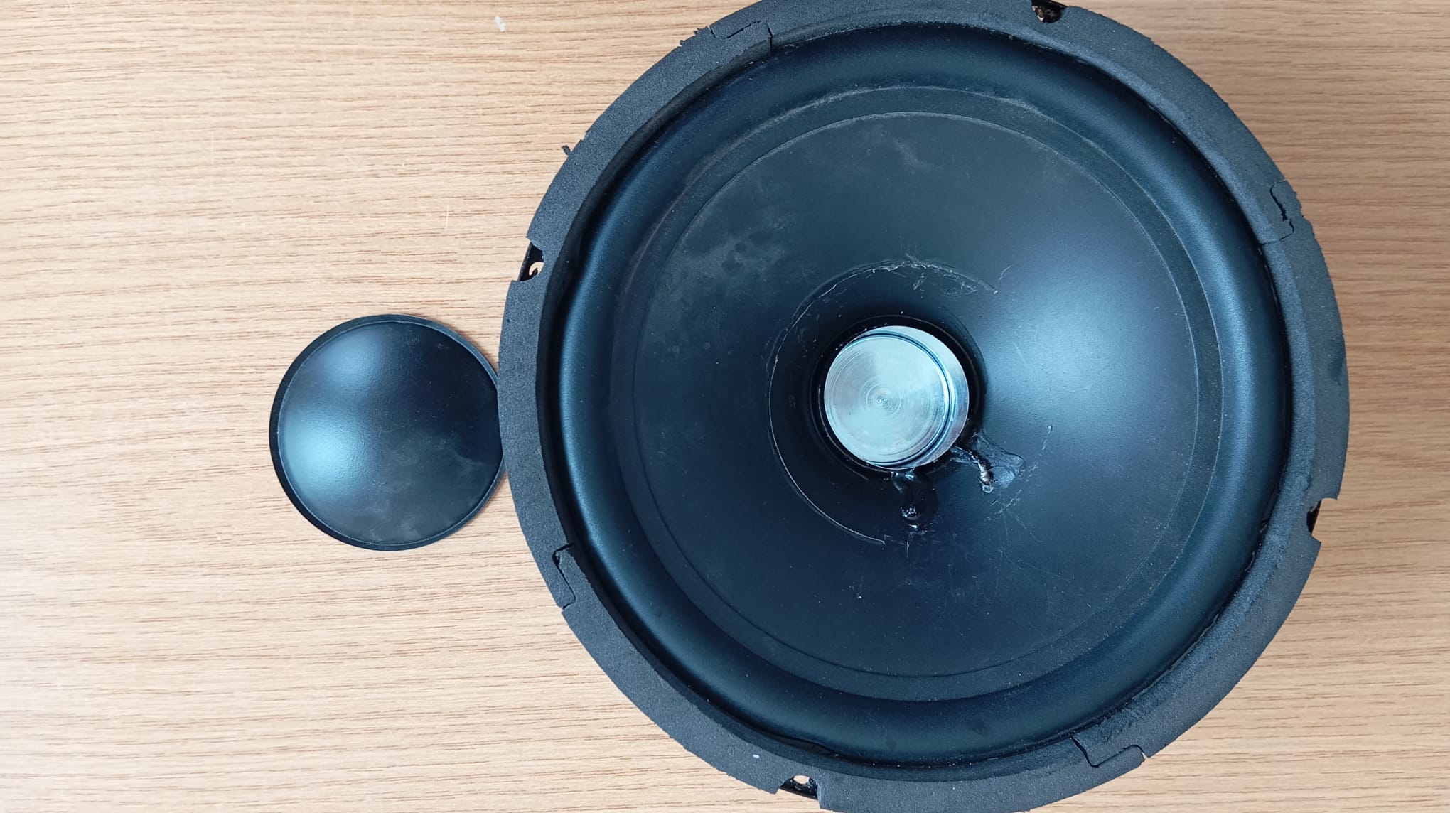

Arkadaşlar okulumuzda 400 watt 8 ohm luk arızalı bir hoporlör vardı. Ölçüm yaptıgımda değer göstermedi toz kapağını maket bıçağıyla açtım ses bobinini bir ucu bağlantısı kopmuştu lehimledim. Toz kapağını açarken çok az diyafram yırtıldı. Hem toz kapağını hem yırtılan diyaframı iran yapıştırıcısı ile yapıştırabilir miyim? Balley yapıştırıcı daha mı iyi olur? Bir de toz kapağının altındaki yapışkan artıklarını neyle temizleyebilirim?

Yalnız uygulama yaparken lehimlediğiniz ince iletkenleri de bir şekilde hoparlör konuna yapıştırmanız lazım. Bu hali ile serbest olursa ilerleyen günlerde yine koyacaktır. Yüksek frekansla titrediği için o lehimli kısmın da sabir olması lazım.
Eski olanda nasıl üstünde yapışkan vardı onun gibi.
Onu iran yapıştırıcısı ile yapıştırıcam. Diğerlerini balley ile.
Şu anda test ettim. Ses gayet güzel çıkıyor. Toz kapağının altındaki ses bobin telinin birisinin kopması sebebiyle 400 watlık hoparlör çöpe gidecekti.

Ses bobininin lehimlenen yapıştırılan kısmı var. O noktadan kopmuş. Orada ciddi bir titreşim var. Zamanla olur hocam. Zamanla böyle şeyler olmasaydı her şey sonsuza dek çalışırdı değil mi?
