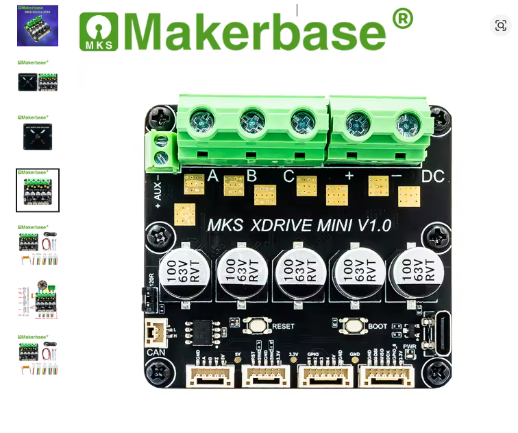

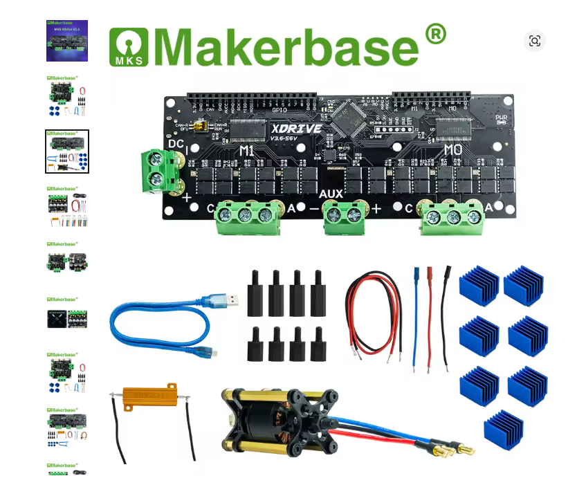

Bundan sonra BLDC söz konusun olunca Odrive S/ Odrive Mini ya da Odrive Pro ile ilerlemeyi düşünüyorum. Odrive serüvende beni ençok yoran şey konfigürasyon hatalarını görmek/ anlamak ve çözmek idi. Odrive3.6 kartın WEB-Gui desteği yok ama yukarıda yazdığım kartların WEB-GUI desteği var. Yani bu kartlarla doğrudan konuşup iletişim kurabiliyorsunuz. Bu da hatayı anlamak ve yönetmeyi kolay hale getiriyor. Ya da alternatif senaryoları birkaç tık ile değiştirip sonucu görebiliyorsunuz. Bu gerçekten güzel bir özellik.

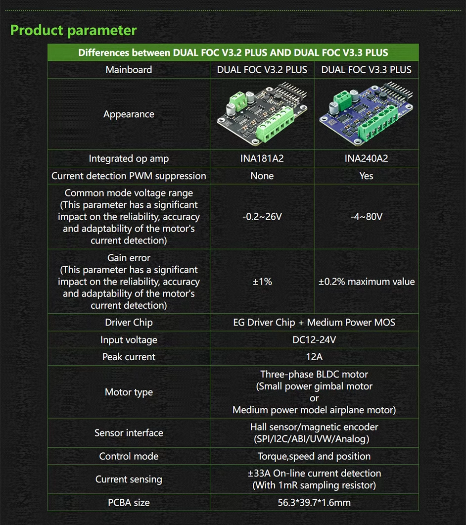

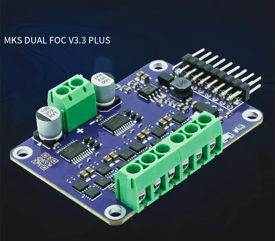

Bir de 5A kadar sürebilen SimpleFoc kart çıkarmışlar. Üzerinde ESP32 de var. Bir ara bu kartıda temin etmek istiyorum.
Özellikleri güzel.
odriveyi konfigure etmek gercekten cok emek istiyor. ayrica kartlarda koruma yok denecek kadar az en ufak hatada yanabiliyor
