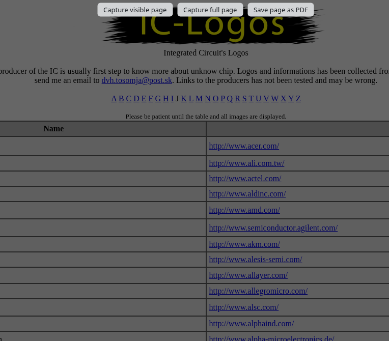

Entegre logolarını içeren şu sayfayı tek bir png dosyasına dönüştürdü.
Çoğu tarayıcıda var.
Opera tarayıcı en kullanışlı olanı .
İşaretleme ve çizim yapılabiliyor.
Cep telefonu online .
