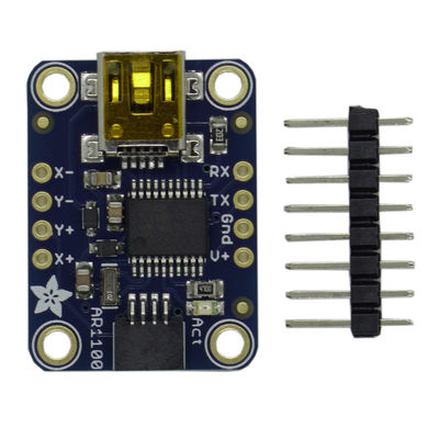

Aliexpress'den 8 Mayıs'ta sipariş verdiğim ekran sürücü geldi. Nazlanmadan çalıştı. 7" için 800x480px çözünürlük var. Fena değil.
Ürün linki:
Bu ürün ile Rezistif Touch hale getirilebiliyor ama daha fazla masraf yapmak istemiyorum.

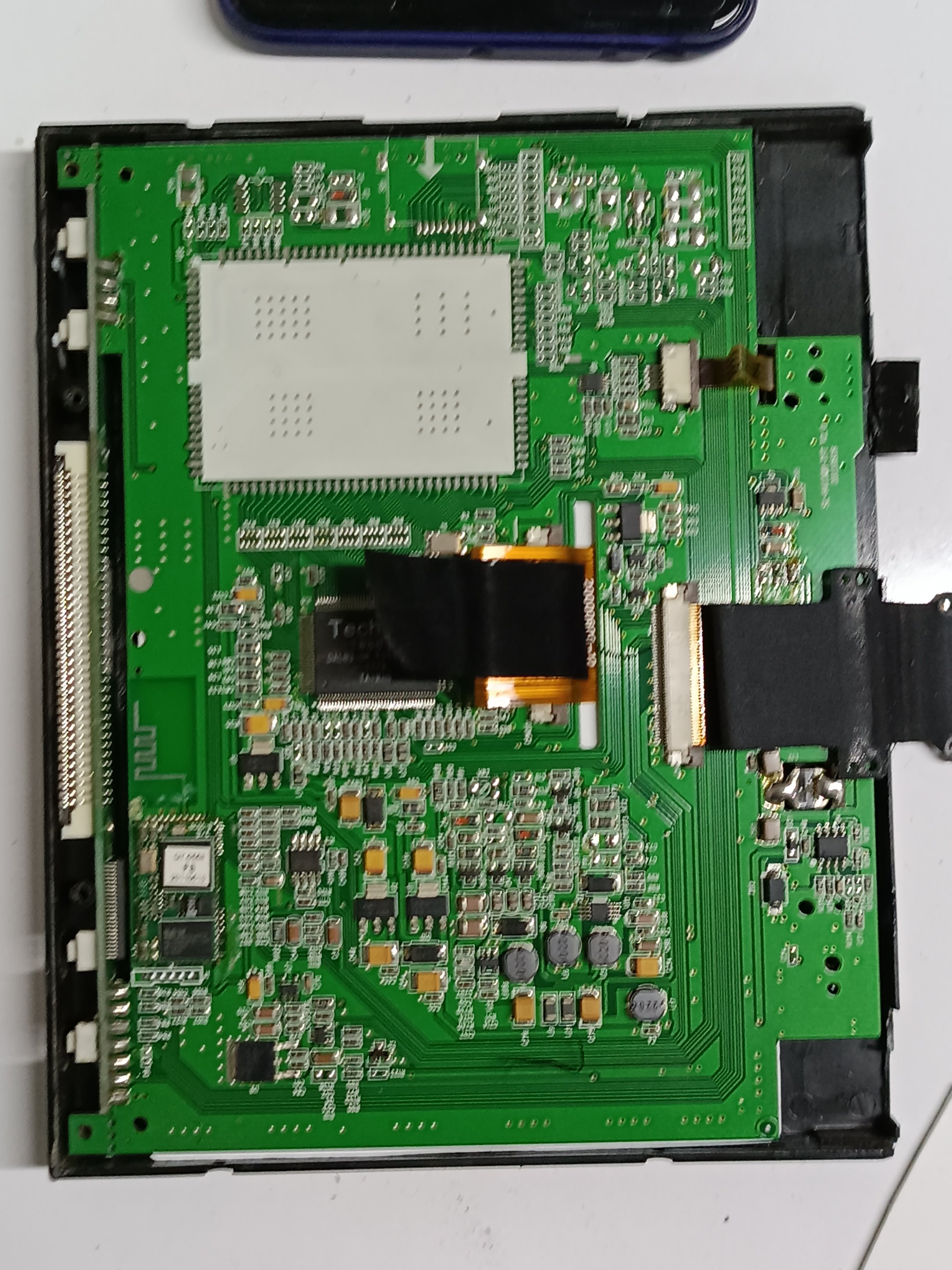

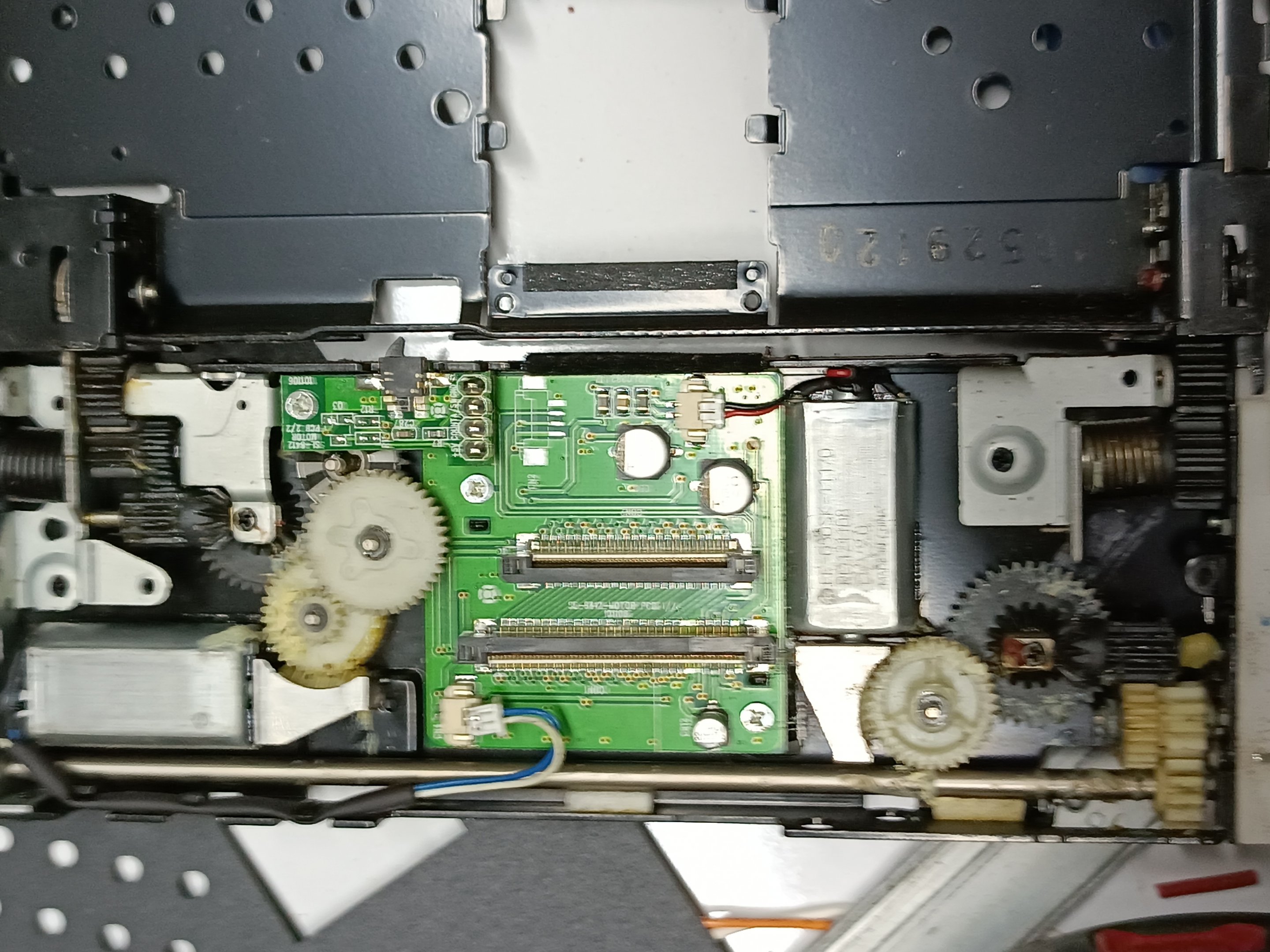

LCD ekran kızağı ve LCD ekranın sürücü kısmı.
Tda7388 çipi varmış ses çıkışı olarak. Datasheete göre 4 x 41w. Bir kanalı çalıştırıp ses aldım. Yani çıkış katı çalışıyor.
LCD ekran üzerinde dokunmatik var. At070tn92 LCD seri no. Çok popüler bir LCD imiş. Aliexpress'den HDMI sürücüsünü almayı düşünüyorum.

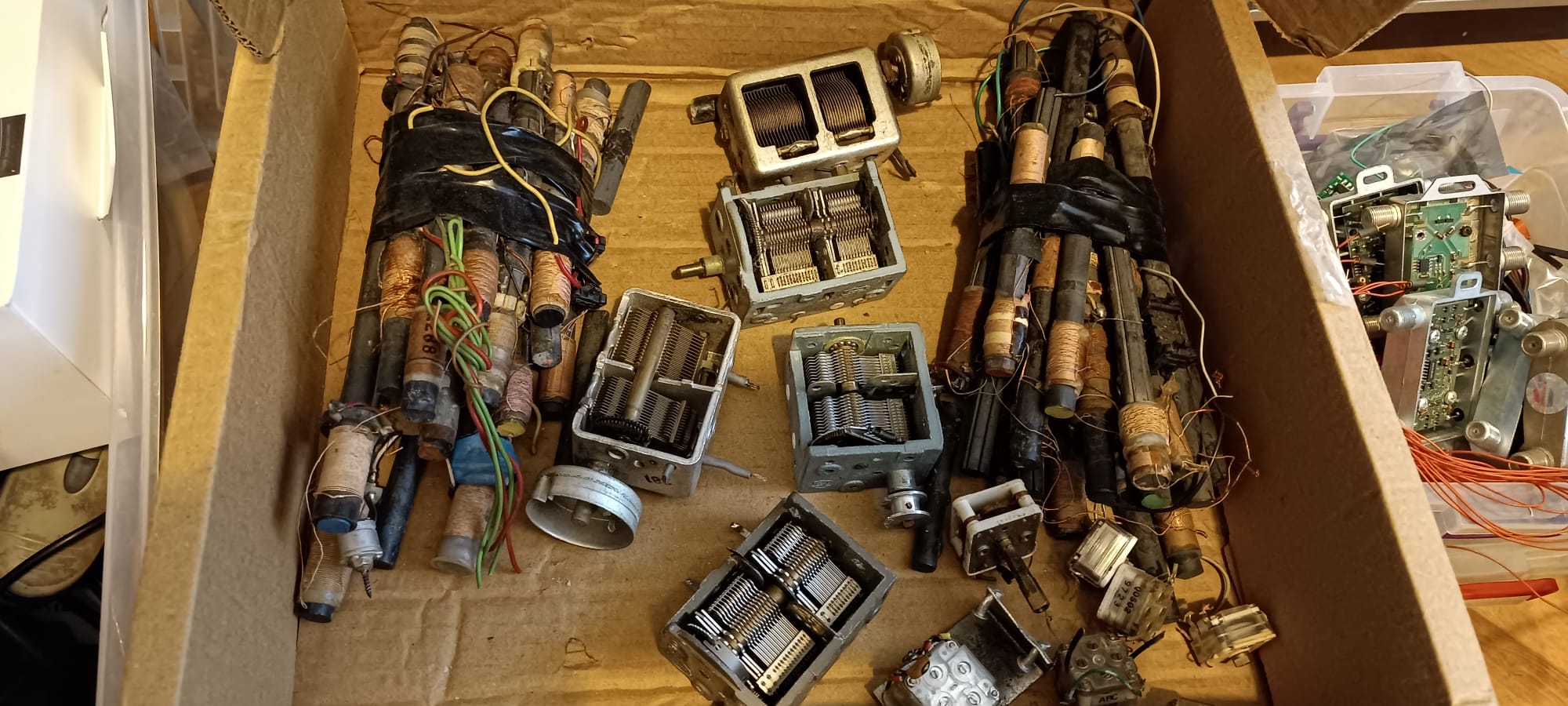

artık üretilmediği için bu eski radyo varyabılları inanılmaz değerlendi. aliexpresste 1000 lira civarı. o kadar elektronikçilerde aradıktan sonra bir antikacıda buldum. kimbilir kaç tane radyoyu parçaladılar. aslında adamlar ferit çubukları paketlemiş satıyolardı. ferit çubuk varsa varyabıl da olması lazım diyerek sorunca bunları buldular. hatta bunlara para almadılar sadece feritlerin ücretini ödedim.

Çocukken bu varyabl kondansatörleri görünce mekaniğine hayran kalmıştım. Tabi o zaman nedir, ne işe yarar bilmiyorum. Özellikle ibre ipini bağlayabilmek radyoculuğun yarısıdır derdi amcam. Şimdilerde tek çip ile ayarlı bobin bile olmadan herşeyi yapıyorlar.

Büyük varyabl kondonsatörler lambalı veya fm olmayan radyolarda falan bulunuyordu sanırım.

doğru eski lambalı am modulasyonlu alıcılarda olurdu. şimdi bunları HF bandında manyetik loop anten yapmak için kullanıyoruz.

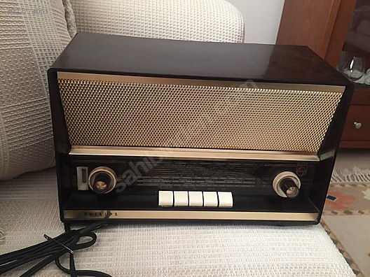

Babamın yadigarı bundan var evde. İbre ipi kopuk ama çalışıyor. 1962 model.
Adaptör eklentisi ile 220V AC ile çalışır hale getirilmiş.
Resim evdeki radyoya ait değil. Bendeki yaşını gösteriyor. Lamba şeklinde değil de bastır çek şeklinde bir anahtar yapmışlar. Basınca radyo açılıyor. Çekince kapanıyor (yada tam tersi)
O lambaya kelebek lamba, goz lambasi da denir. Istasyon yakalandiginda full yanar. Scop tupunun cok ilkel haline benzer. Fluorasan isildama yapar.
Bir suru tipi vardir sinyal siddeti ile dikey cubugun boyu uzar kisalir ya da kelebek kanatlari acilir/renklenir vs.
