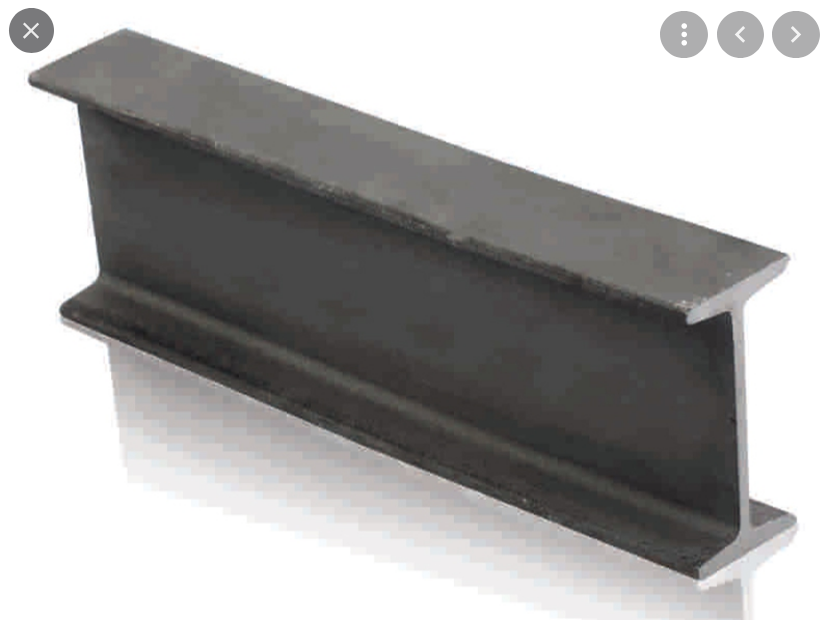

Kullanacağım kiriş şu şekilde: Dik olarak tavata monte edilecek ve yüksekliği de 300 mm olacak. Yani bir profilden çok daha güçlü bu.

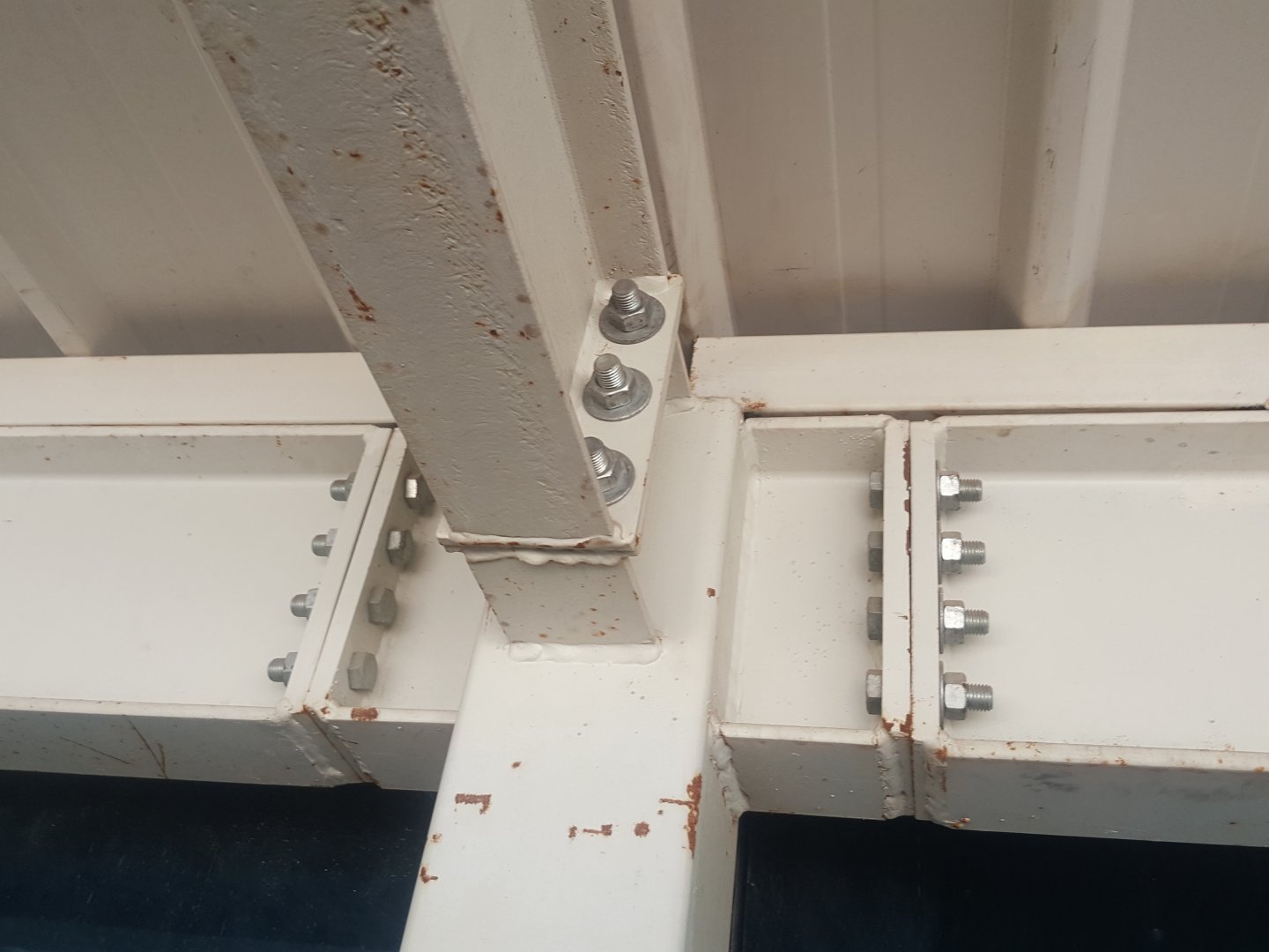

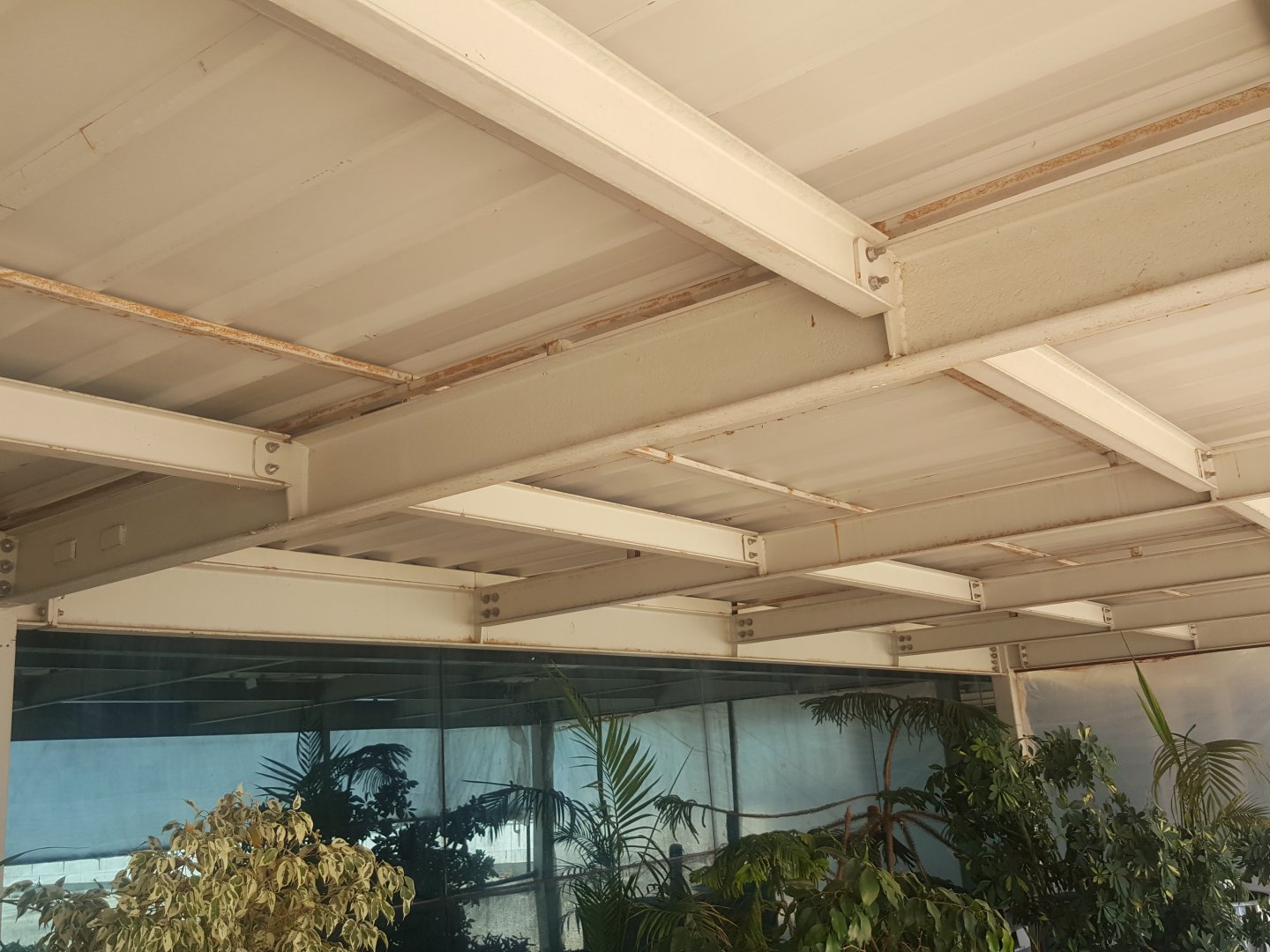

Bizim burada benzer bir yer var. Veranda gibi yapılmış. Senin dediğin gibi tamamen vidalar ile birleştirilmiş. Yaklaşık 10 yıllık bir yapı. Görünüşe bakılırsa 50 yıl gideri var.
Malesef bu boyuttaki I demirini düzgün bir şekilde açılı kesme olanağım yok. Oksi asetilen ile kesebilirim ama o da düzgün bir kesim olmaz. Firma ise sadece dik kesim yapabileceğini söylüyor. Zaten toprak tünelin içinde, demir tavanda iken düzgün kaynak yapmam da zor, o yüzden civatalarla şöyle birşey yapsam nasıl olur:
Bence böyle olur. Aslında bu sorunun cevabını inşaat mühendisinden almak lazım...

Ooo tamam işte, bundan kopya çekerim ban :D Bu fazla yük taşımadığı için sadece yüz yüze birleştirip sıkmışlar. Ama ben enine ve I ların tepesine plakalar koyup oradan bağlarım herhalde. Veya belki I ların altına ek yerlerinde 1 m lik bir bir I daha vidalanabilir.

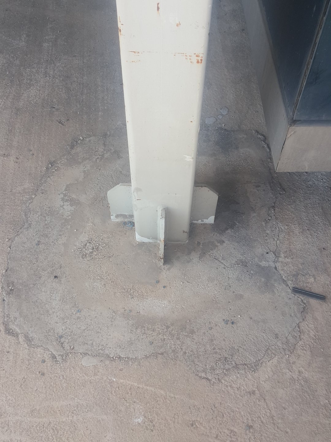

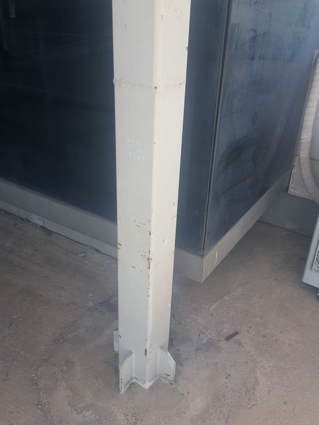

Ayakları da 15x15cm kalın profilden yapılmış.

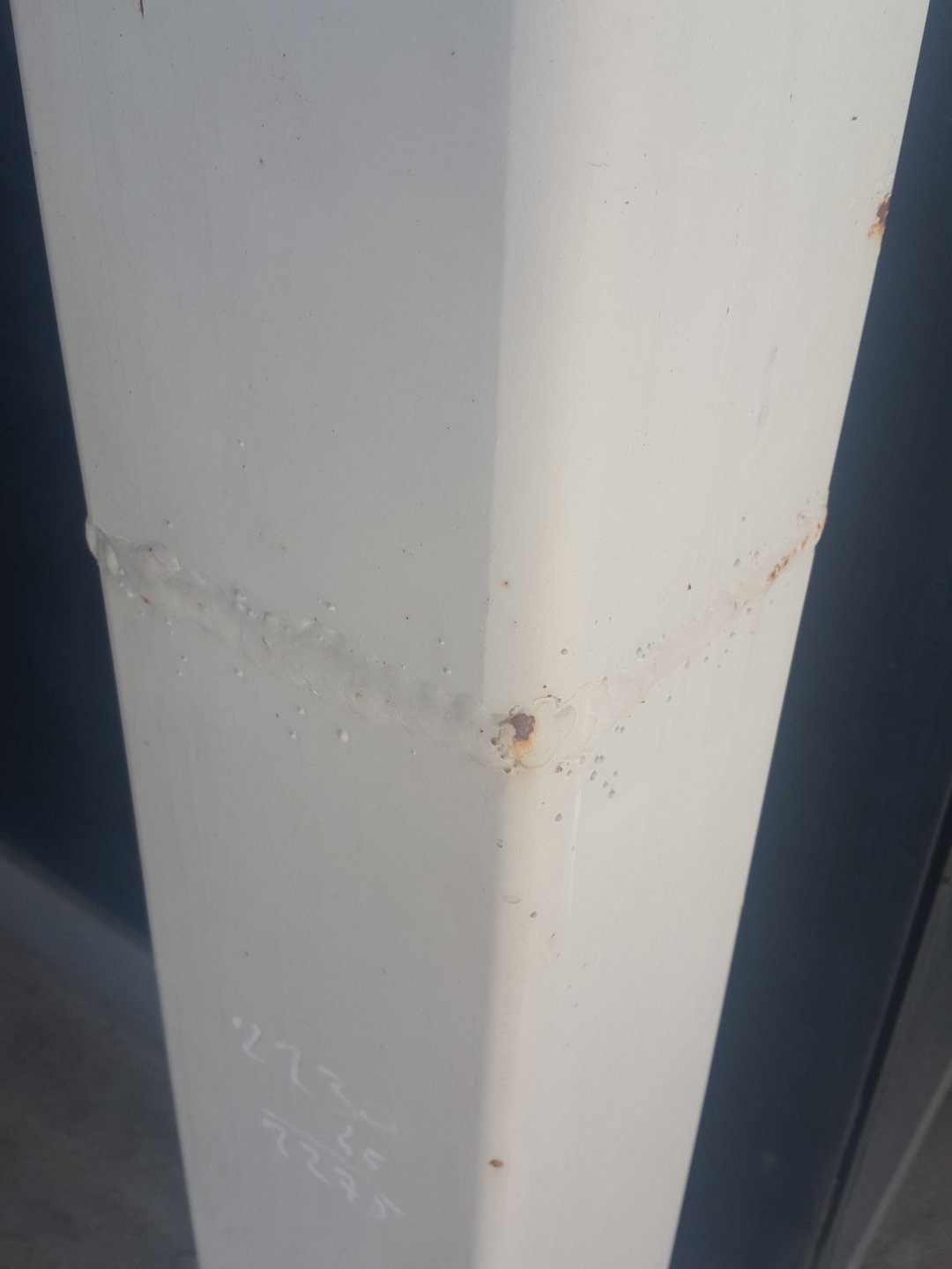

Hatta bir tanesini ortasından kaynatmışlar.
