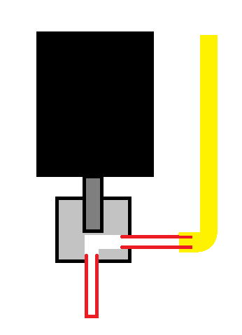

İçi delik NEMA 8 / 11
Kendine eziyet etme.
Bu uygulamada motorun fildir fildir donmesi gerekmiyor. Donecegi en fazla 180 derece.
Cizimdeki yapi is goruyor. Videodaki duzenekte de aynisini kullandim. Silikon hortum kullandigin zaman hortumun boyunu da yeterince sarkma olusturacak kadar sectigin zaman istedigin oluyor zaten.

Duzenegi tasarlamak kolay ama turkiyede kucuk nema motor yok, varsa da pahali. bulabildigim en kucuk bipolar motorla yapacagim
