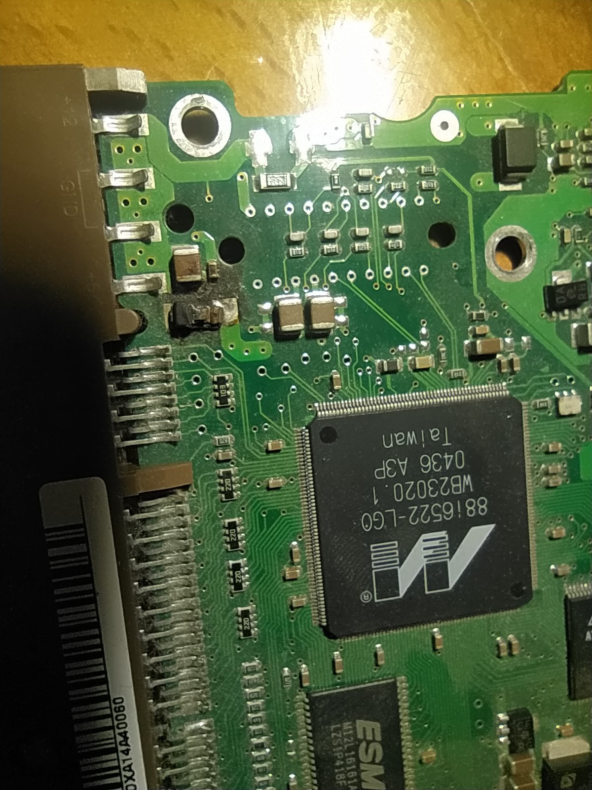

Merhabalar,
Samsung 80gb ide harddisk kart parçalarında yanma var haliyle çalışmıyor, tepki yok, motoru dönmüyor.

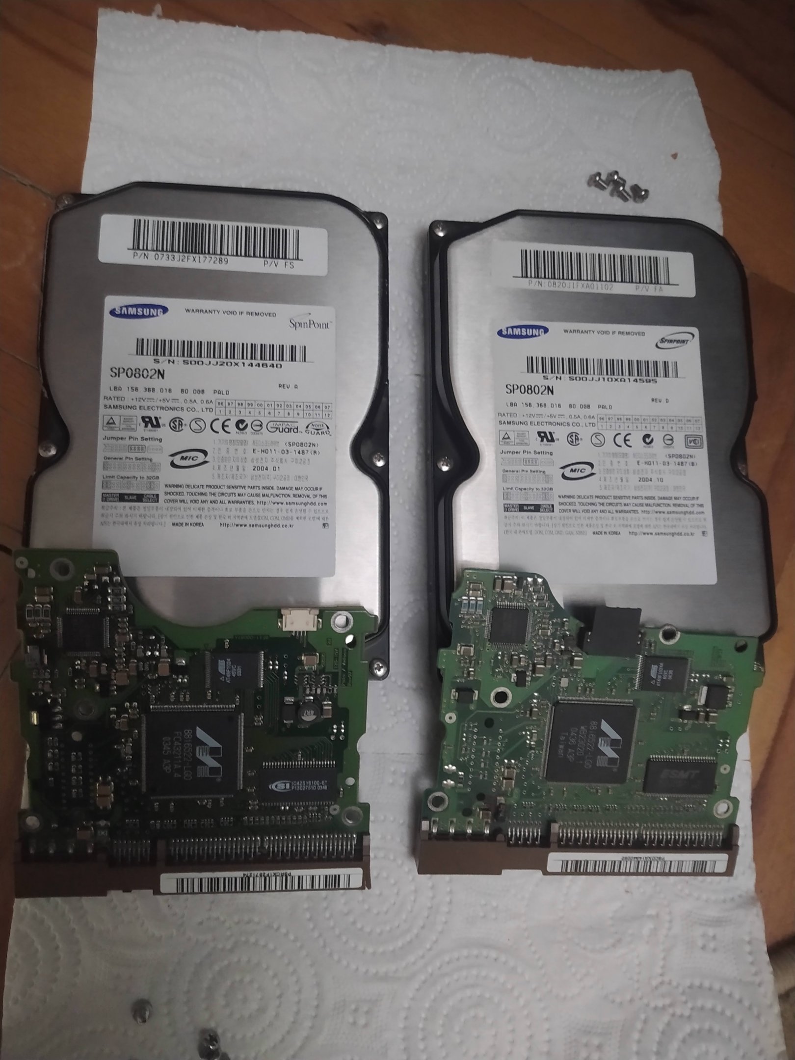

2 harddiskte aynı marka, kapasitede ve modelde fakat kartları farklı, birisi sahte büyük ihtimalle Taiwan yazmayandır.
Yanık olan parça nedir veya neden çalışmaz, nerelere bakmalıyım?
5V hattina bagli TVS olabilir. Eger dedigim gibiyse;
arizali malzemeyi sokup etraftaki kararmis bolgeleri yollari koparmadan kaziyip yerine hic malzeme takmadan calistirmayi dene. Bir ihtimal calisabilir.
Hızlı diyot tur.
Ölçülebilir malzemelerin kontrollerinin yapılması.
Teşekkür ederim, sağ olun.
Diğer kartta yok o malzeme, yazdığınız gibi çalışabilir. Uyguladıktan sonra sonucu yazacağım.
Samsung hdd lerimde benzeri oldu.
Usb den bağlamak için arabirim ve besleme için 5/12 adaptör almıştım.
Adaptör arızalı çıktı 5 Volt hattı 12 V çıkış verince , aynı benzeri yerdeki diyot yandı.
Diyotu yenileyip adaptörü düzeltince sorunsuz çalışmıştı.
Taiwan malı olmayan kartta o diyot yok. O kartta da sizdeki sorun olabilir ama diyot yok.
