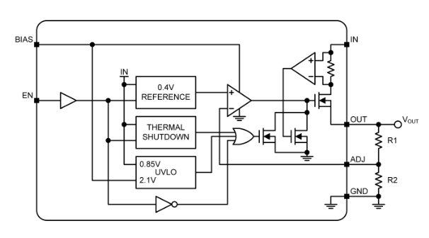

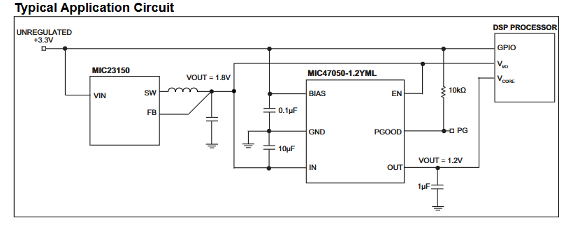

500 mA ULDO with Low Input and Low Output Voltage
Düşük voltaj regülasyonlarında kullanılmak üzere tasarlanmış.
Ancak Bias diye bir ayrı girişi mevcut. Giriş ve çıkış voltajından daha da yüksek.
Features
• Voltage Range
- Input Voltage: 1.0V to 3.6V
- Bias Voltage: 2.3V to 5.5V
• 0.4V to 2.0V Output Voltage Range
• Low Dropout Voltage of 44 mV at 500 mA
• ±1.5% Initial Output Voltage Accuracy
• High Bandwidth, Very Fast Transient Response
• Stable with a 1 μF Ceramic Output Capacitor
• Logic Level Enable Input
• UVLO on both Supply Voltages
• Available in Thermally Enhanced 2 mm x 2 mm VDFN and UDFN Packages
• -40°C to +125°C Junction Temperature Range
Applications
• Point-of-Load Applications
• PDAs, Notebooks, and Desktops
• Datacom and Telecom Systems
• DSP, PLD and FPGA Power Supply
• Low Voltage Post Regulation
MIC47050 Datasheet
Ornegin 1V regulator yapmaya kalksak ve tasarimi elimizdeki en dusuk calisma voltaji 2v opamp ile yapmaya kalksak en basit cozum opamp beslemesini regule edilecek voltaj hattindan ayri olarak baska bir besleme ile beslemek gerekecek.

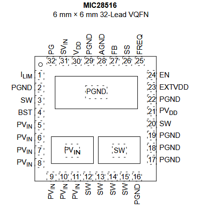

Buda 8~70 Volt arası giriş 5V çıkış ama 8 Amper için tasarlanmış BUCK Regülatör.
Bu da epey ilginç.
Tek kusuru 6x6mm 32 pin QFN olması
70V/8A Hyper Speed Control® Synchronous DC/DC Buck Regulator with External Soft Start
MIC28516 DataSheet

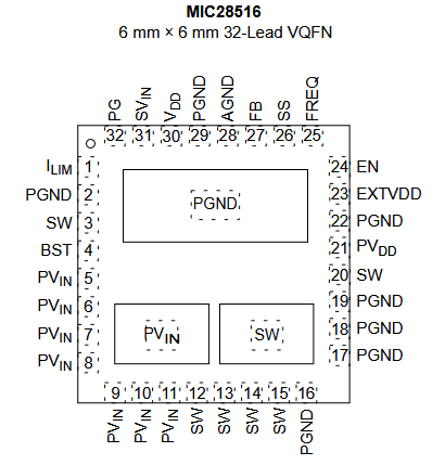

Bu da epey ilginç.
48373 eklentisine bak
MIC28516 DataSheet
Tek kusuru dediğiniz gibi 32 pin QFN olması olabilir ama 8 amperlik, 70v giriş 5V/8A çıkış olan bir sistem kurulduğunda epey ısınır. Isıyı atmasına yardımcı olur. Aynı pini birden fazla kullanmaları da oldukça iyi olmuş. QFN entegrelerde falan bazen tek pin atıveriyor yolu kalınlaştıramıyorsun bile :)
