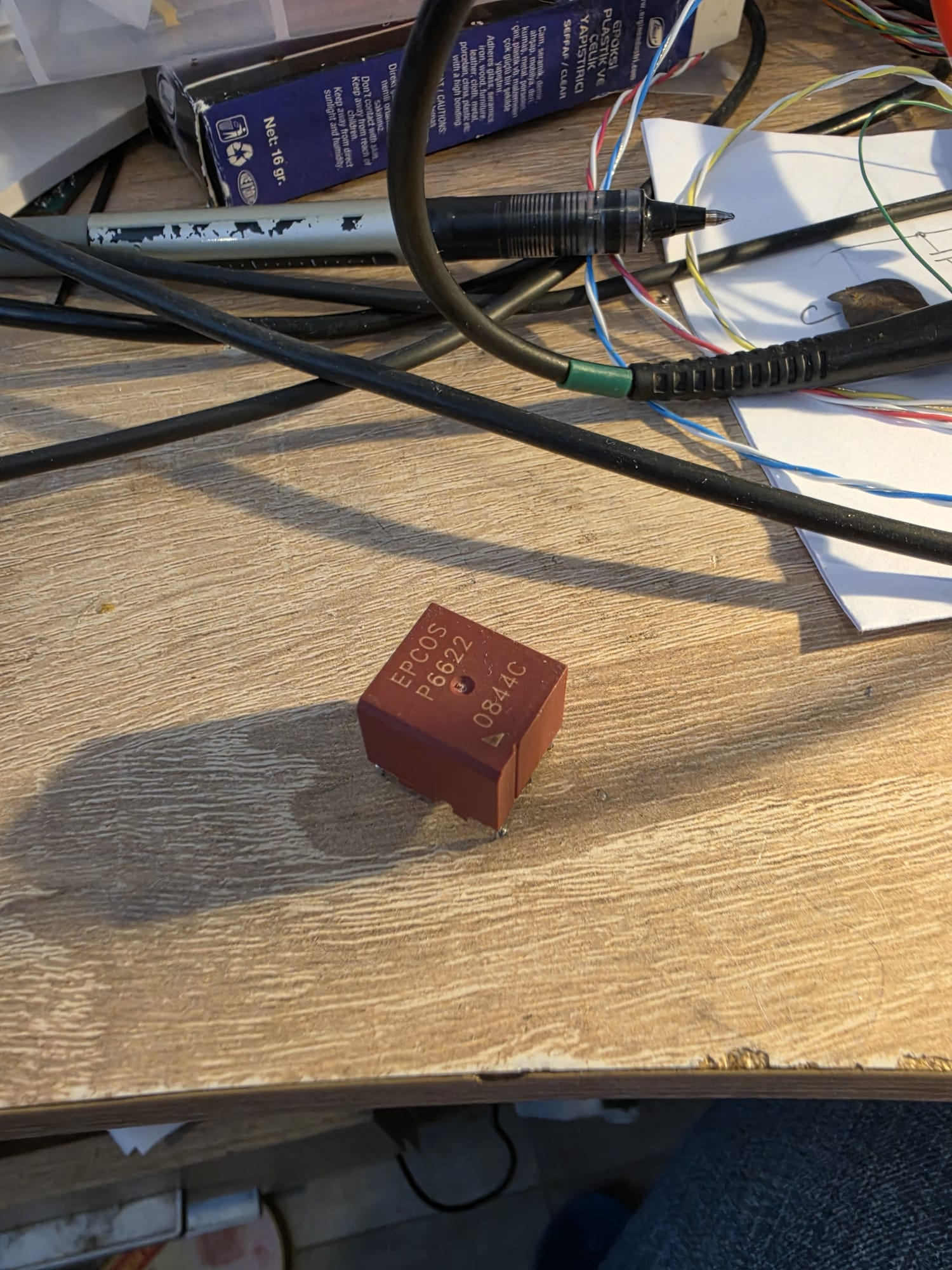

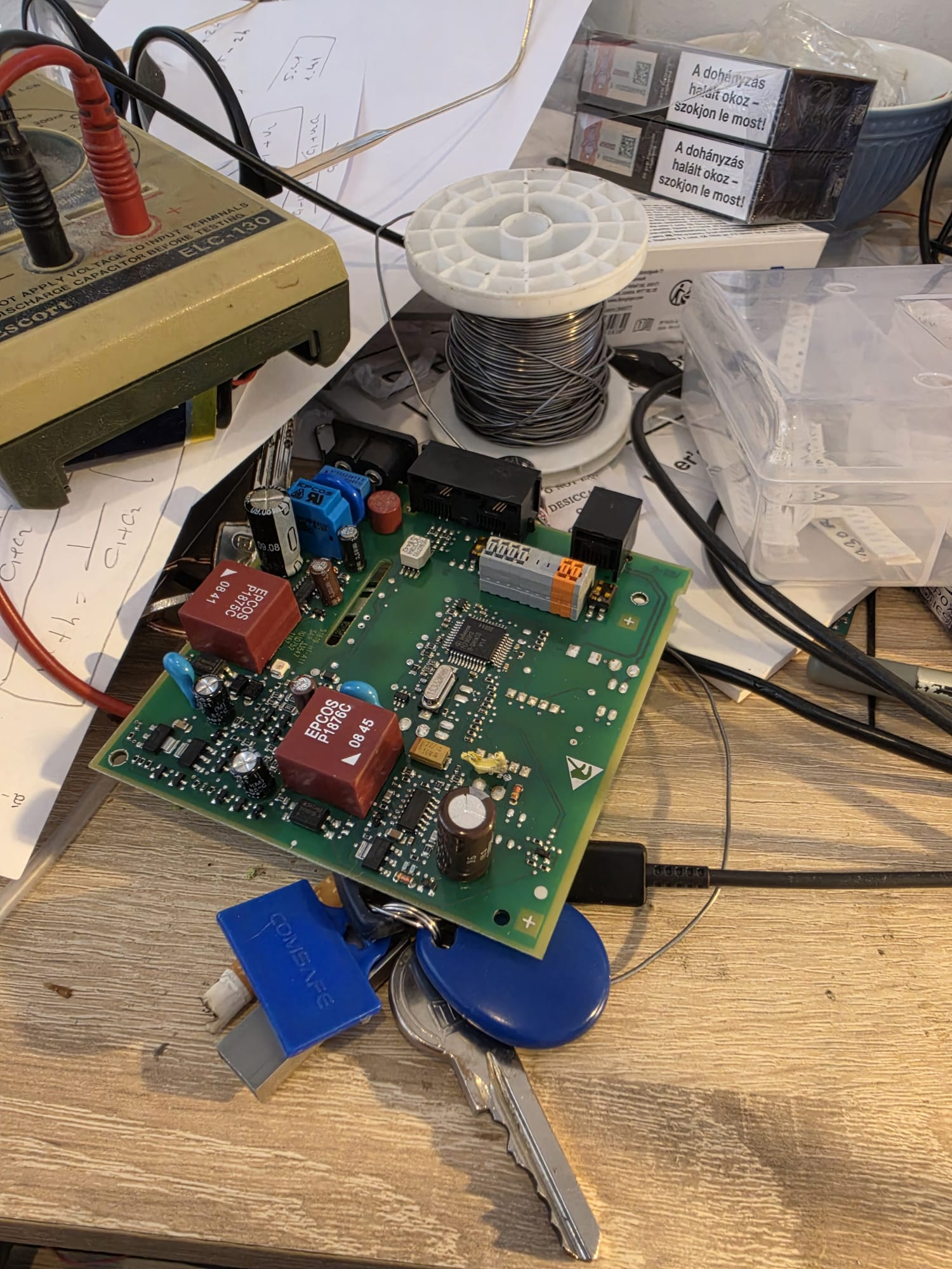

Hurda bir karttan EPCOS P6622 kodlu tansformatoru soktum.
Prrimer ve sekonderleri pushpull sarilmis ve n=1/2
16Khz kare dalgada mukemmel bir sinyal aktarimi oldugunu ve primer ve sekonderin 22mH ve 88mH gibi devasa enduktans degerlerini olcunce transformator garibime gitti,

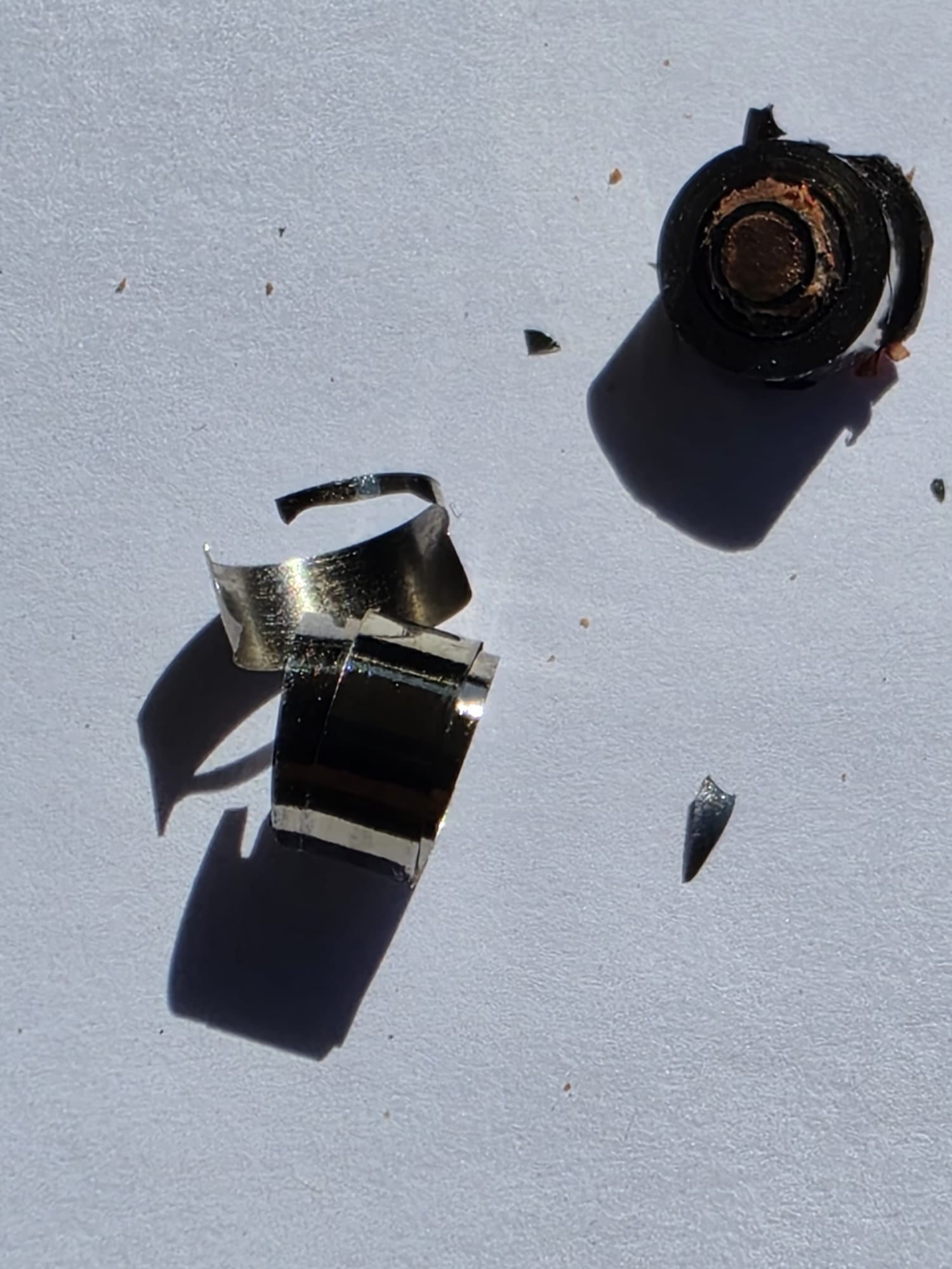

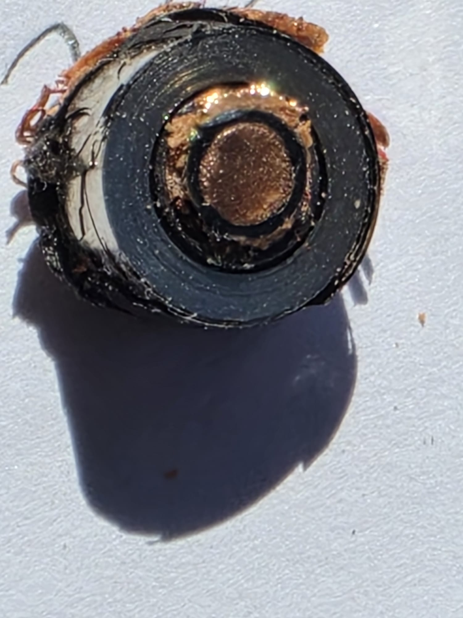

Plastik aksamini dikkatlice parcalayarak soktugumde toroid tipinde sarimlari oldugunu gordum.

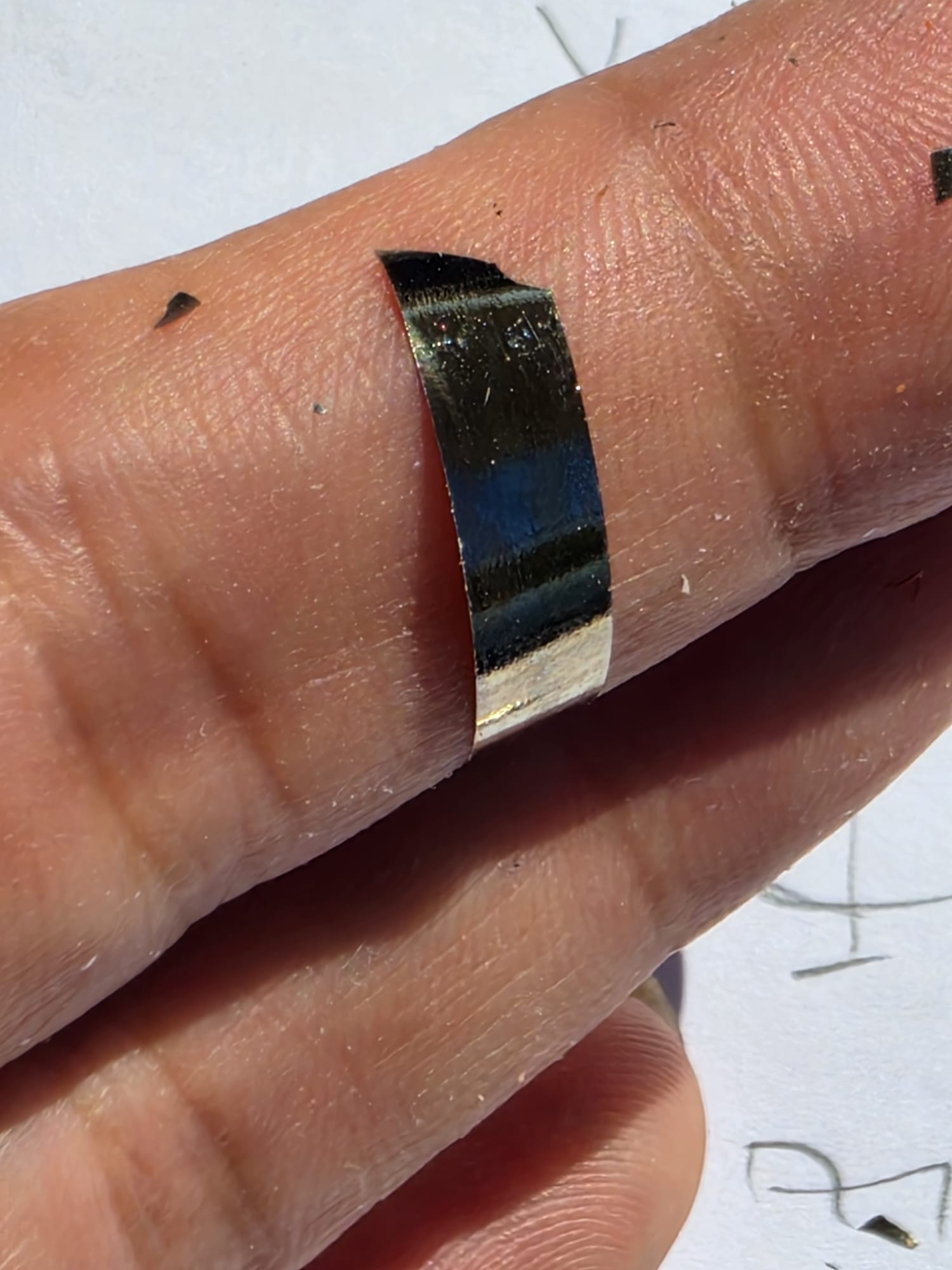

Bunun uzerine nasil bir nuve malzemesi oldugunu merak edip sargilari keserek nuveye ulastigimda nuvenin ferit malzemeden degil metal serit ile sarilarak elde edildigini gordum.
Metal serit tabiki siradan bir sac metal degil. Permaloy ya da mu metal denen malzeme.
Asiri kirilgan ve 100um kalinliginda.
Fotolar asagida.
Bu amorf metal sanırım
Evet oyleymis. Nikel ve demir kullanarak oyle bir alasim yapiyorlarmis ki cam gibi kristal yapi olusuyormus. Hidrojen dolu ortamda isitiliyormus ve bu islemler fiyatinin cok yukselmesine neden oluyormus. Nikel pahali ama mu metalle kiyaslandiginda hic de pahali degil.
Bu alasim darbeye maruz kalirsa kirilmaza bile artik magnetik gecirgenlik dusuyor ve artik kullanilmaz hale geliyormus. Dolayisi ile uretimde cok fire veriliyormus. Bu da fiyatin bir diger artma sebebiymis.
Kristal yapisindan olsa gerek ince seritle oynarken cam gibi kiriliyor.

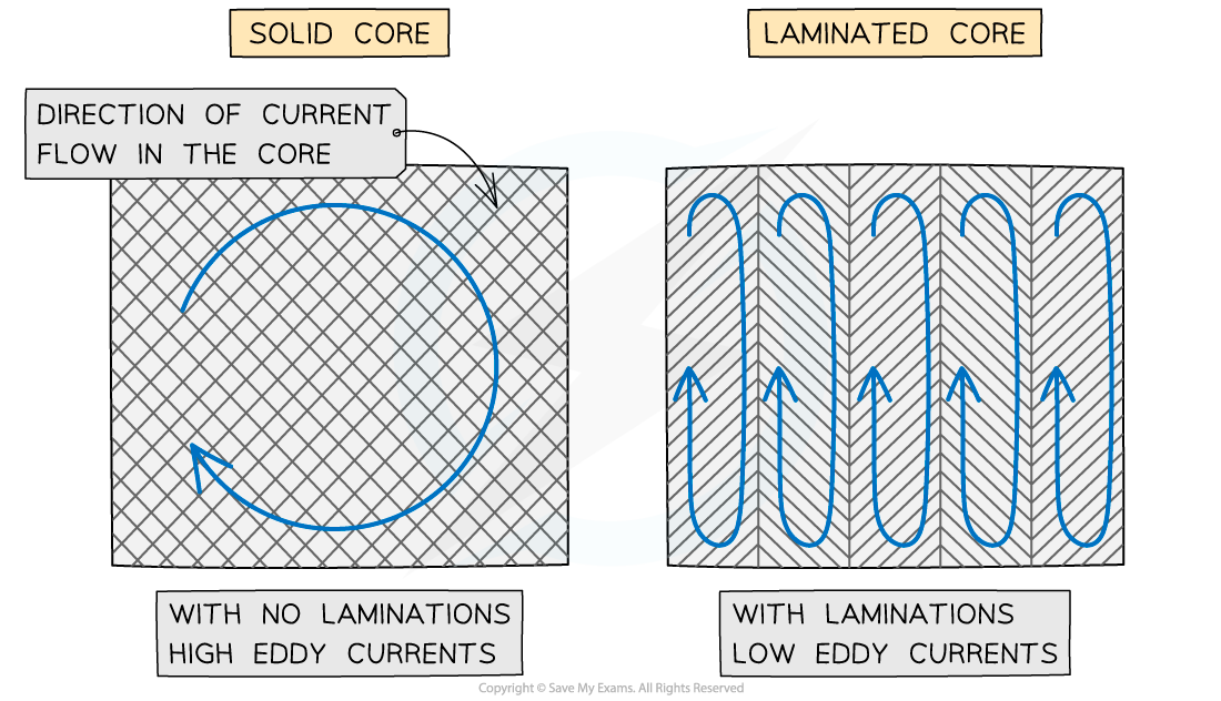

Yapay zekaya ince tellerden çekirdek yapılırsa eddy akımları düşermi diye sordum düşmez dedi.
İnce yalıtılmış levhalar düşürüyorsa neden yalıtılmış ince tellerden yapılmış çekirdek eddy akımlarını düşürmüyor?
Eddy current acisindan demedim. Nikel ve demir telleri bir araya getirerek nuve yaptiginda mu metal gibi iyi bir magnetik malzeme yapmis olmayacaksin anlaminda dedim.
Eddy current acisindan, malzemeye dik olarak giren magnetik alan giriyorsa bu alan ne kadar genis ise cirkulasyon akimlari olusuyor. O yuzden kesit sac kesiti kucuk tutuluyor.
Ayni sac malzemeye magnetik alani genis yuzeyden verirsen olmaz buyuk akimlar olusur.
