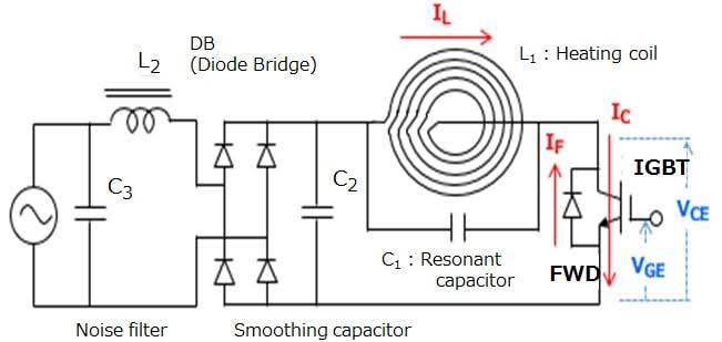

Dede yanlış anlamışşın beni, flyback değil kastettiğim. Aşağıdaki devre.

IGBT Gereken akımı sağlamakta sıkıntı yapıyor O yüzden SCR kullanıyoruz.
SCR de bu topoloji çalışmaz. O yüzden Yarım köprü rezonans kullanıyoruz yüksek güçlerde.
Bu sistem olsa olsa mutfak ocaklarında işe yarar.
1100VAC ile 10MW çalışmada IGBT çok büyük problem.
Taşlar yerine oturuyor @Dede hocam, bilgi için teşekkür ederim. Ben de bir indüksiyon ısıtıcı yapmak istiyordum. Onlarca video izledim ama herkes devreyi ezberden yapıyor. O değerler neye göre takıldı, hesap kitap yok. Maksimum verim için kaynak sinyali frekansıyla paralel rezonans frekansının aynı olması gerektiğini felan açıklayan yok. Bunları sonradan öğrendim. Sonra da kafam bu soruya takıldı. Şimdi ise problemin biri çözüldü.

İndüksiyon ocakları daha verimli değil bu bir.
Sadece daha temiz daha kolay ve elektronik sistemlerle gücünü kontrol edebilirsin:
Hatta ocağın üzerine kouduğun tencereyi hissederek devreye girmesini sağlamak mümkün ki Philips bu konuda bayaa bir başarılı.
İndüksiyon ocakları sadece hedefteki metali ısıtır başka yüzei yada nesneyi ısıtmayacağından yekpare cam kullanılıp temizliği kolaylaştırır.
Bizim ergitme ocaklarında zaten rezistansla 1500 dereceye çıkman mümkün değil. Sadece ark ocakları indüksiyom gibi rahat kullanılabiliyor.
Güç ayarlamasını sormuşsun.
Aynı frekansta (Rezonansta) PWM ile daha düşük güçte çalışmak mümkün.
PWM ve DutyCycle konusunu araştır öncelikle
