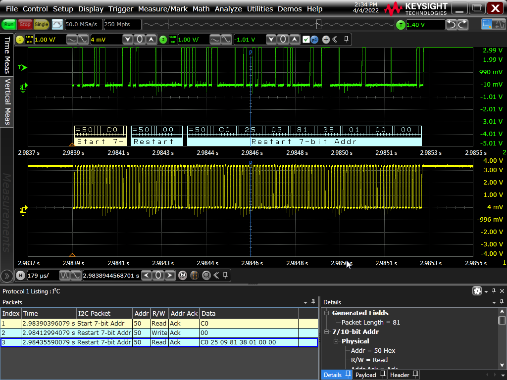

Neyse büyük osiloskobu bu EEPROM'a bağladım ve I2C protokol çözümleme yapacak şekilde yapılandırdım. Sonra da ISDS205X i USB portuna takıp neler okunduğuna baktım. Görüldüğü gibi FX2, I2C clock gönderiyor, ama EEPROM'dan hiçbir cevap gelmiyor ...

Sonra tekrar üstteki EEPROM'dan I2C veri topladım ve gerçekten de makul veri geldi bu sefer
Ve hakkaten @umk nün dediği gibi EEPROM'dan VID/PID okuması yapıyor
