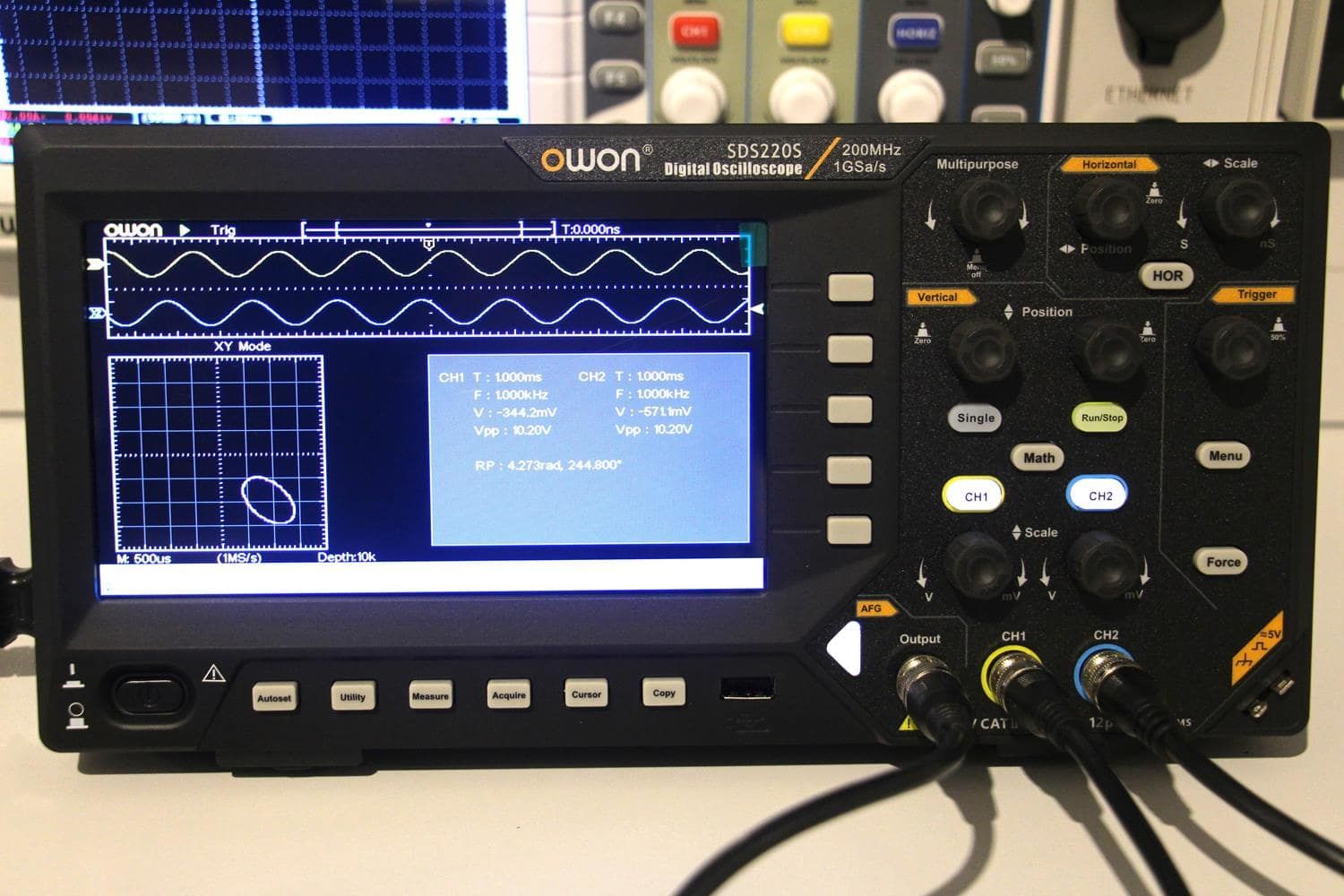

Amatör olarak tv, monitör besleme kartı, laptop anakart, kombi kartı, klima kartı vb. arızalarla uğraşıyorum vakit buldukça. Devre tasarım,analiz vb. hobiler ile ilgilenmiyorum. trafo için ortalama 5k, osiloskop için ise 15k bütçem var (+-2k) Kredi kartına taksit ile alacağım için hepsiburada, n11 gibi yerlerden almak istiyorum. Osiloskop, en azından kendimi geliştirmek adına amatörce kullanacağım (ilk osiloskop deneyimim olacak) , trafo ise yine yukarıdaki arızalara yetecek kadar bir öneride bulunabilir misiniz. forumda okuduklarıma göre 1-2 öneri buldum ancak sizlerin önerileri çok çok daha önemli
https://www.hepsiburada.com/artsan-500-va-izole-trafo-220vac-giris-220vac-cikis-pm-HB000006D2TJ
https://www.hepsiburada.com/owon-sds220s-200-mhz-osiloskop-fonksiyon-jenerator-pm-HBC00009XZ5S3
Hocam peki linkteki izoleyi alayim mi,bir de okuduklarima gore 100mhz ve 200 mhz arasindaki fark benim isteklerime gore uzun vade de pek birsey degistirmeyecek sanirim degil mi, ariza cizgimin disina cikmadan 2 yil sonra tuh 200mhz alsam daha iyiymis demek istemiyorum
iki cihaz da 1gs yani örnekleme hızı aynı teknik olarak aynı cihazlar. ayrıca bahsettiğin işler ve çok daha fazlası için 100 mhz yeterli.
bütçeyi olabildiğince düşük tutmaya çalıştığını gördüğüm için 3000tl fark vermene gerek yok dedim.
verdiğin linkteki 500VA trafo bence pahalı. aynı veya yakın güçte mesela 350VA bir trafo da bahsettiğin işlerin hepsine yeter.
şöyle bir baktığımda 500VA güçte farklı trafoların 1800-2000tl arası satıldığını gördüm. sonuçta voltaj farklı olsa da aynı bakır ve aynı demir çekirdek gidiyor. demek ki 220-220 trafo da bu fiyatlarda olabilmeli.
bir de trafo epey ağırdır kargosuna dikkat et trafo parası kadar tutmasın.
Arastirdikca kafam karisiyordu,simdi netlesti,trafo fiyatlarinida iyice arastirayim, 350 va yettikten sonra ustunu almama gerek olmayacak . Trafo icin @taydin hocamda bir yer onerdi fiyat alabilecegim. İkinize de ayri ayri teşekkür ederim hocam cok sagolun

İlk etapta handheld bir oyuncak scop (iyi handheld ler de var ama pahalı) alarak baslayabilirsiniz aslında. Şarjlı olacagı için izolasyon trafosu da gerekmez taksit öder gibi aynı disiplinle altın, fon vs biriktirip sonrasında belki daha cok ihtiyacınız olan birşey almak daha mantıklı olabilir mesela yapacağınız işe göre iyi bir havaya, iyi bir sıcak hava istasyonu vs daha öncelikli olabilir mesela ayarlı bir güç kaynağınız yoksa ilk etapta korad3005 alabilirsiniz böylece akım sınırlama ve asırı akım koruma fonksyonlarından faydakanırsınız
izolasyon trafosunu birazda kendi güvenliğim açısından düşünmüştüm. Dikkatli olmaya çalışıyorum ancak insanlık hali, ne olur ne olmaz diye. Oyuncak handheld lere baktım ancak kısa bir zaman sonra masaüstü bir model almaya niyetleneceğim, en azından baştan alayım istedim, yoksa en mantıklısı dediğiniz gibi. Şu anda tek kafama takılan owon marka olarak çok mu kötüdür ve fonksiyon ve sinyal jeneratörleri benim kullanımım açısından gereksiz ise onun yerine sadece osiloskoba ve yüksek voltaj prop vb gibi şeylere harcama yaparım, gördüğüm kadarı ile bu işin sonu yok. Hele ki @TA3UIS in aldıklarına baktıkça :tesekkur1:
Benim kullanım açısından fonksiyon jeneratörü,sinyal jeneratörü şart değil ise böyle bir model de var mesela;
https://www.hepsiburada.com/owon-sds210-100-mhz-osiloskop-pm-HBC00009YJ2W2
Korak 3005, amatör sıcak hava istasyonu,havya vs edindim. kendimce bir şeyler tamir ederek devam ediyorum vakit buldukca tabi, artık osiloskop ve trafo zamanı geldi :dusun2:
Sizlerin de destekleri ile harika zaman geçirmeme neden oluyor bu hobi
Amacın sadece tamir ise, sinyal jeneratörüne gerek yok. Linkini verdiğin osiloskop da uygun olur.
Teşekkür ederim hocam,yarin trafo ve osiloskopu siparis verecegim. Hepinizin eline emegine saglik. Son olarak sebeke ile trafo arasina ana şalter,sigorta vb. Birsey koyuyor musunuz
