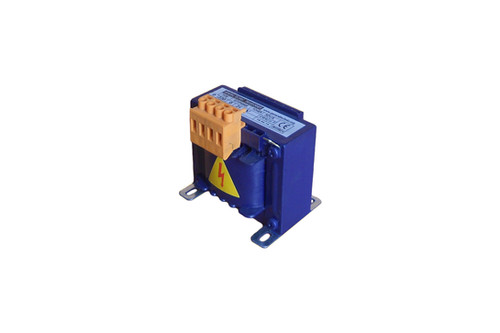

İzole Trafo ve Osiloskop Önerisi
Hesaplı bir izolasyon trafosu için asansör işi yapanlara da sorabilirsin. Asansörlerde güçleri düşük olsa da kullanılıyor. Çıkma bulabilirsin; yıkılan evlerden çıkanlar veya hurdacılarda da denk gelebilir. Varsa imkanın dolaşman faydalı olur.
Bu yonuyle bakmamistim hocam,asansorculerde en azindan test etme imkanimda olabilir
Çarpılma riski ortadan kalkar demek yanliş yönlendirebilir 1 noktadan değerse birşey olmaz ama eğer gerilim farkı yüksek 2 noktadan değerse çarpılır ve k.a.k.r. Atmaz bence bu daha tehlikeli izolasyon trafosu kullanırken ben daha dikkatli davranıyorum
Eger iki noktadan dokunma sozkonusu ise ister izolasyon transformatoru kullan ister kullanma her zaman carpilma riskin olur. Kacak akim rolesinin atmasi icin faz ve notur akimin farkli olmasi gerekir.
Dolayisi ile ayaginda izole ayakkabi varsa sebekede faz ve notur pinlerine dokunursan carpilirsin ve kacak akim rolesi de atmaz.
Anladim hocam ,dikkati elden birakmamak lazim
Doğru ama otrudugu sandalyeden değindiği masadan VS topraga yeterli akım gecerse atma sansı var
Bir de şu var bunu daha önce düşünmemiştim izolasyon trafosu sonrası tek el 2 noktadan değer ise akım kalp ve göğüs üzerinden geçmez bu durumda hayati tehlike var mıdır
burada 200VA izole trafo 850tl, 400VA 1200 tl. aynı sayfada değişik güçler de seçilebiliyor. fiyat diğer sitelere kıyasla makul. ama kargoya dikkat.
Burayi bilmiyordum cok iyi oldu hocam. Sitesinde kapida odeme secenegi falan yazmislar,hepsiburada da 3800 tl, burada 1800 tl. 500va nin tahminimce kargo boyutlari 15*15*15cm ve ort. 8kg, bakalim kargoya ne diyecekler
Pazartesi hem eratrafo yu,hemde ekatrafoyu arayayim
400VA seçebilirsin senin işlerin için tamamen yeterli. fiyatı da 500 VA kıyasla epey fark ediyor.
Trafonun şebekesini buvattan çekeceğim. Trafonun girişine c tipi 6A otomatik sigorta koyayim diyorum. Guvenlik ve koruma amaçlı. Sizce nasil, doğru mu
Pratikte sigorta devreye cok cabuk mu girer 2A oldugu icin ? Ev 30 yillik,elektrik hattinda toprak var ancak tesisat eski. Duvardaki prizde akim korumalı uzatmali 5li priz var.bilgisayar,sarj aleti,monitor falan bagli. Aslinda sebeke icin uzatmayi kullanmak daha kolayima gidiyor. Bilgisayar bagli diye kullanmadim. Bosta duran buvat mi ,yoksa bilgisayarin bagli oldugu akim korumali uzatma mi daha mantikli trafoyu beslemek icin
Hem eratrafo, hemde ekatrafo ile görüştüm. Ortalama ikiside aynı fiyatı verdi. Hepsiburada daki fiyatların yarısından daha aşağı fiyat verdiler. Kargolar 8-10kg trafo için ort. 250tl. Kargo dahil olarak gonderiyorlar. Birazdan sipariş vereceğim, en azından sipariş verecekler için örnek olabilir
