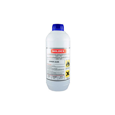

Ben de elimin ayarı yok sanıyordum bende soldex var kendi kapagında sızdırmaz bir parça var gibi ama sizdiriyor mudur bilemedim

139tl
soldex marka olan 320tl

Soldex saflık oranına %99.9 yazmıslar digerine 96 bu uygulamada birşey değiştirir mi
bilmiyorum he bir de 96 etikette yzarken 99.9 linkte yazıyor sallamıs da olabilirler sldex sitesinden doğrulamak gerek

IPA suda çözünür. Su karıştırılmış bir ürün ise, kart üzerinde kullandıktan sonra alkol uçar, geriye su kalır. Alkole su katan az şerefli esnaf, katılan suyun saflığına da haliyle dikkat etmez. Dolayısıyla sen kartı IPA ile temizlersin, sonra da kartın üzerinde kalan pis suları temizlemek zorunda kalırsın.
Kalan su artıklarını nasıl temizleyeceksin? %99.9 saflıkta IPA ile. O zaman doğrudan %99.9 saflıkta IPA almak daha ucuza gelir.
Yani yanlış anlaşılmasın, o ürüne su katılmış demiyorum. Fiyat farkı olduğu için bu bir ihtimaldir. Kesin anlamak için alıp kullanmak lazım.
