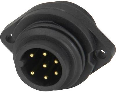

JBC sap için konnektör
Evet sap 6 pinli, stand'dan makinaya gidenler 7 pinli. Pinin birisi herhalde sap takıldı/takılmadı sinyali
Kendin yap'çıların işini zorlaştırmak için elinden geleni yapmış herifler. Ama azmin elinden hiçbir şey kurtulamaz :)
Bu sefer buldum galiba :) SAMM Farnellda var. Mouserda da varmış. Bunun içinde megasandan teklif alınabilir.
Aliexpreste fabrikasyon mikrofon konnektörü ile gelenler de var. Sonuçta orijinal olmayınca ürün üretici kafasına göre davranmış. Onu kullanıp karşılığını TR'den alabiliriz. Ama o zaman da orjinal kalem alan birisi sapı takamaz.
Bu üç tane uç bırakmalarının temel sebebinin bu olduğunu düşünüyorum.
Elimdeki istasyona uydurabilirim belki diye aşağıdaki NT115-A saptan sipariş vermiştim. Sipariş verdiğim ve diğer klon klon saplar hep 6 pinli ve dişi soket ama şimdi araştırınca görüyorum ki orjinali hem 5 pinli hem de erkek :) 5 pinli olanlarda standart aviation soket. Kloncularda JBCnin ekmeğine yağ sürüyor anlaşılan.
Resmen JBC ve Çinli klon üreticileri elele verip tüm olasıkları değerlendirip hobicilere kapsamlı bir tuzak kurmuşlar :) Kısa bir araştırmada bile kafam allak bullak oldu.

Weipu 814060 Round plug Plug, built-in, vertical Total number of poles: 6 + PE Series (round connectors): WA 1​
