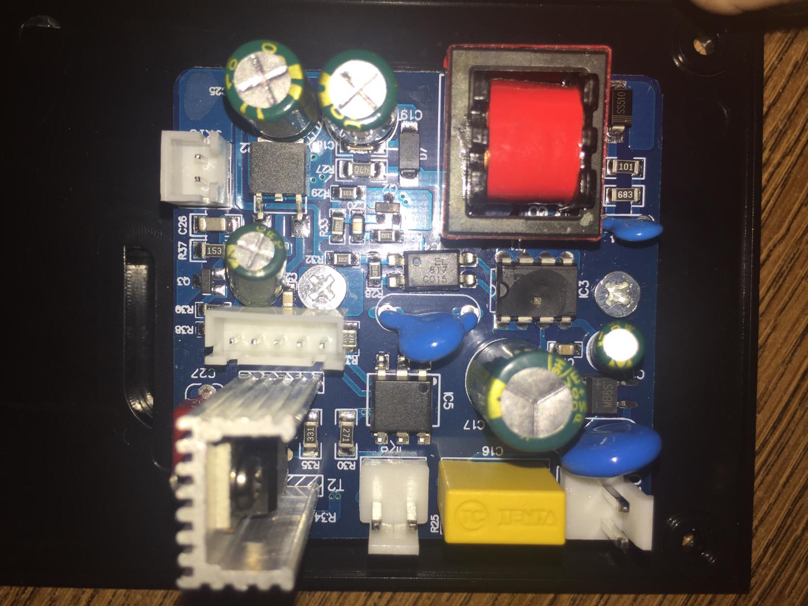

Merhaba jcd 8898 bangood üzerinde almış olduğum 500 drc birkaç dk kullandıktan sonra havya ısınmıyor havya hata error veriyor nasıl düzeltilir ne yapmalıyım teşekkür ederim ilginiz için teşekkür ederim reset mi atmak gerekiyor
Havyanizin rezistans omajini olcermisiniz? Yüksek sıcaklıkta calistiysaniz rezistansiniz açık devre olmuş olabilir.

aynı havyadan geçen gün tamir ettim bi müşterinin.entegrenin adı DK125 arkadaşlar.
Ustam merhaba bu entegre degiş ise sorun çözülüyor mu

Konuyu hortlatmak gibi olacak ama daha yenisini açmak istemedim Elimde bu havyadan var. Sıcak hava tarafı çok güzel çalışıyor. Fakat sabah lehim yaparken birden havya tarafı 0P (giriş algılanmadı) hatasına düştü. Açtım yolları tek tek kontrol ettim ( belki gözümden kaçan olabilir) fakat pcb'de bir sorun göremedim. Kronik diyot kısa devresi sorunu da yok. Benzer bir sorunu yaşamış veya ne yapılacağına dair fikri olan birisi yardımcı olursa sevinirim.
