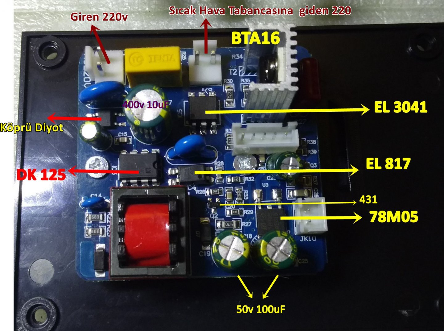

Herkese merhaba ben banggood üzeirinden jcd 8898 havya satın aldım fakat havya 2. kullanmamda içinden ateş çıktı ve üfleme tarafı çalışmaz oldu içini açtım entegrenin patladığını gördüm.patlamdan dolayı entegre numarasını göremedim.aynı havyayı kullanan arkadaşlarım entegre numarasını yollayabilrse çok mutlu olurum.7162 eklentisine bak

Selamün aleyküm arkadaşlar Konu eski ama ben yinede yazım bendede jcd 8898 var sıkıntısı entegre üstü kazılmış bende söktüm. Ve altında numarası var

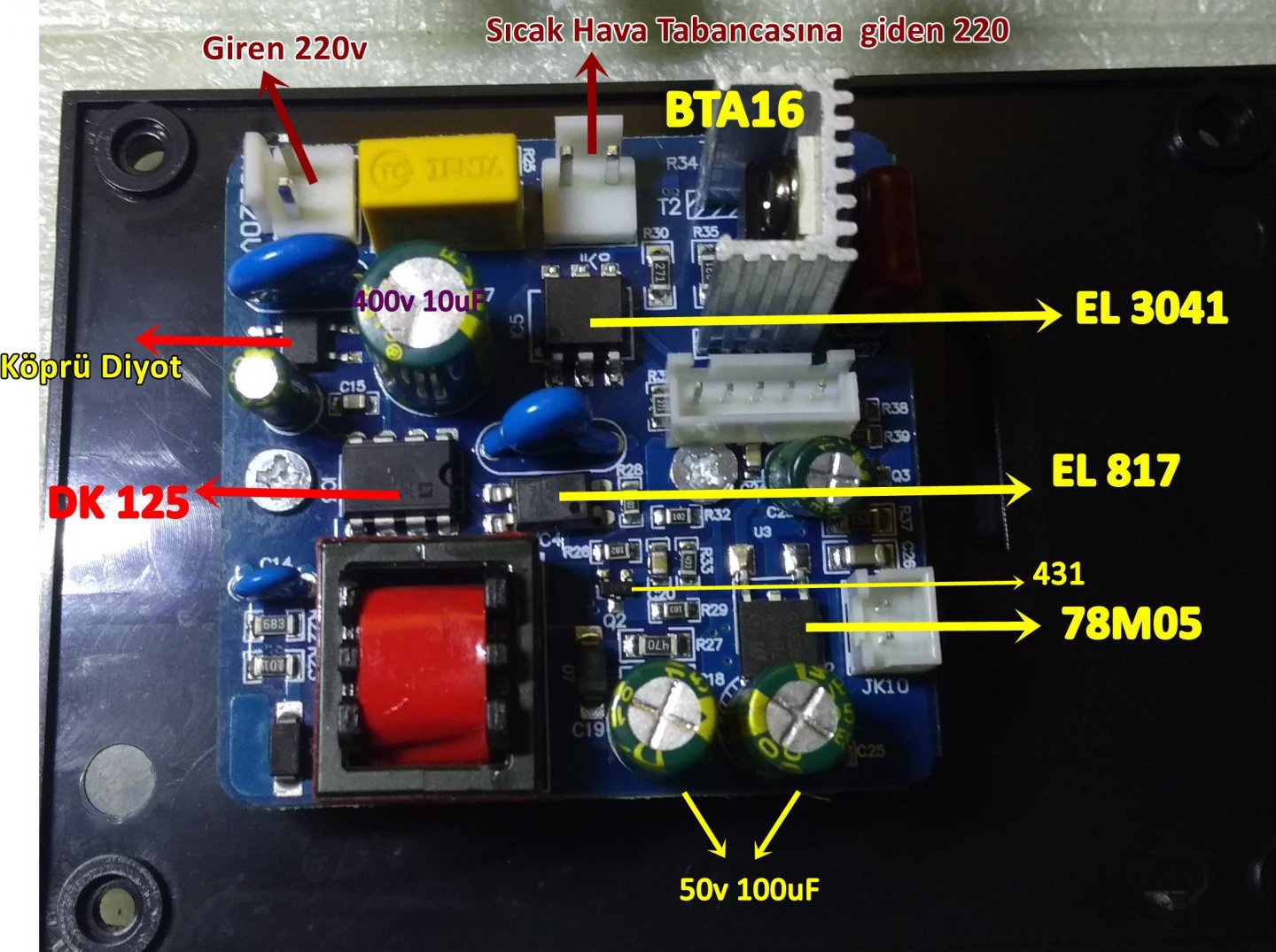

merhaba, belirtmiş olduğunuz elemanın üzerinde dk 125 yazmaktadır. benim elimdeki cihazda da kalem havya kısmı arıza verdi ve eklediğim resimde diyot kısa devre olmuş fakat diyodun üzerinde herhangi bir şey yazmıyor. bu diyodun yerine ne kullanabilirim?

Büyük ihtimalle bulmuşsundur ama ne olur ne olmaz göndermek istedim bende de havya çalışmıyordu , diğer kart üzerindeki zener diyot gümlemiş onu değiştirince çalıştı...
8316 eklentisine bak
merhaba, benim cihazımda da havya kısmı çalışmıyor ve zener diyot kısa devre gösteriyor ve üzerinde hiç bir şey yazmıyor. acaba siz ne kullandınız burada?
Zener 5.1 V

Hala yapamadıysanız bende de aynı arıza oldu entegre patladı getirttim Çin’den TL 125 ti galiba isteyen olursa gönderebilirim iyi akşamlar
