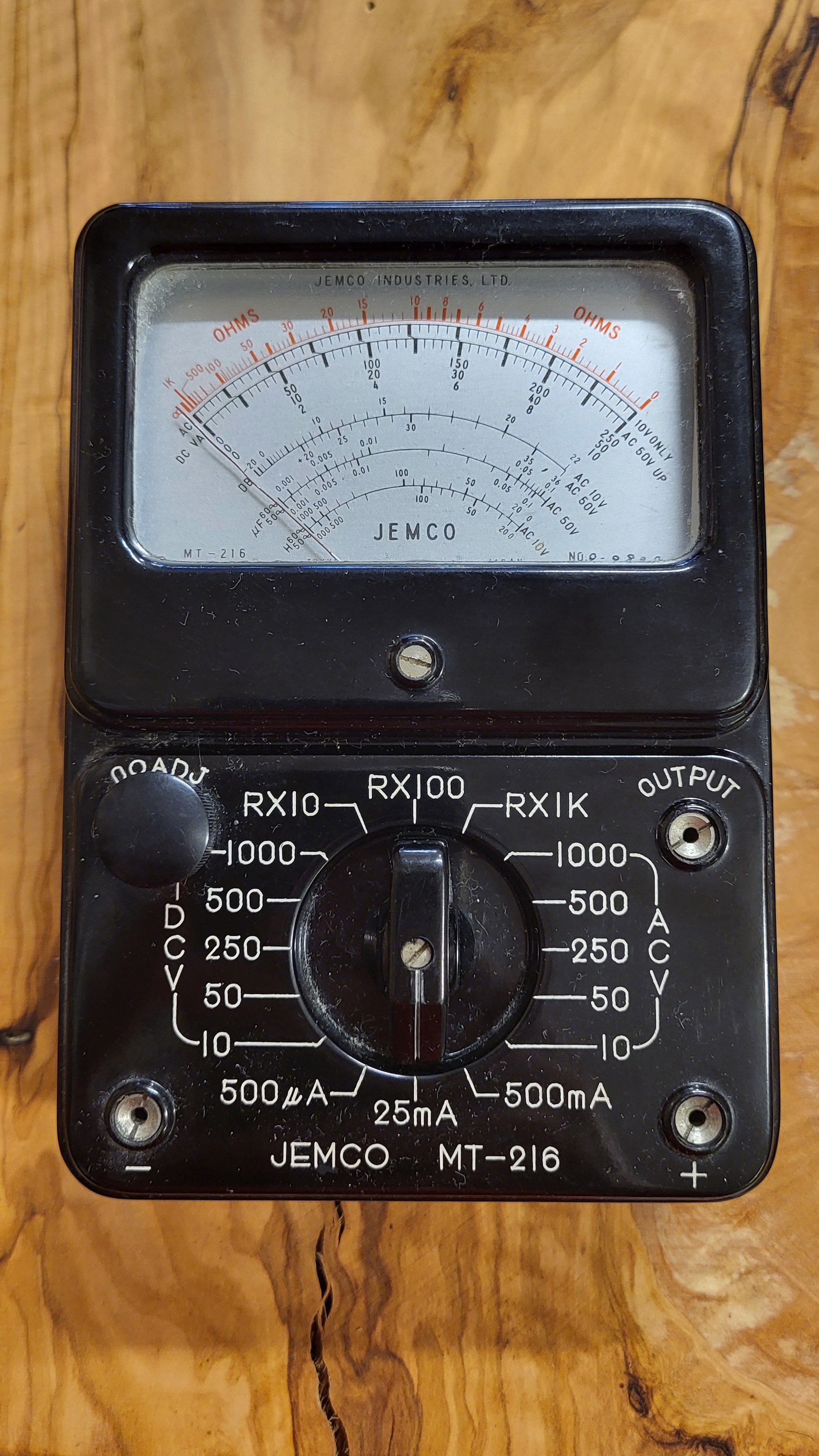

Merhabalar, bugün tesadüf gezdiğim bir antikacı tarzı yerde Jemco MT216 analog ölçü aletini gördüm, temiz durumda sadece problardan birinin ucu kopmuş diğeri sağlam en azından tek parça duruyor. Satıcı 500TL istiyor cihazdan emin olamadım sırf duruşu için bile alayım ufak tefek analog cihaz gereken yerlerde kullanayım diyorum. Almaya değer mi sizce?

Maalesef çantası yoktu, bence de değer gibi geliyor pazartesi alıp bir denemesini yaparım. @taydin beğenmeme değil ama bende ziyan olacağını düşünürsem mutlaka size yollarım.

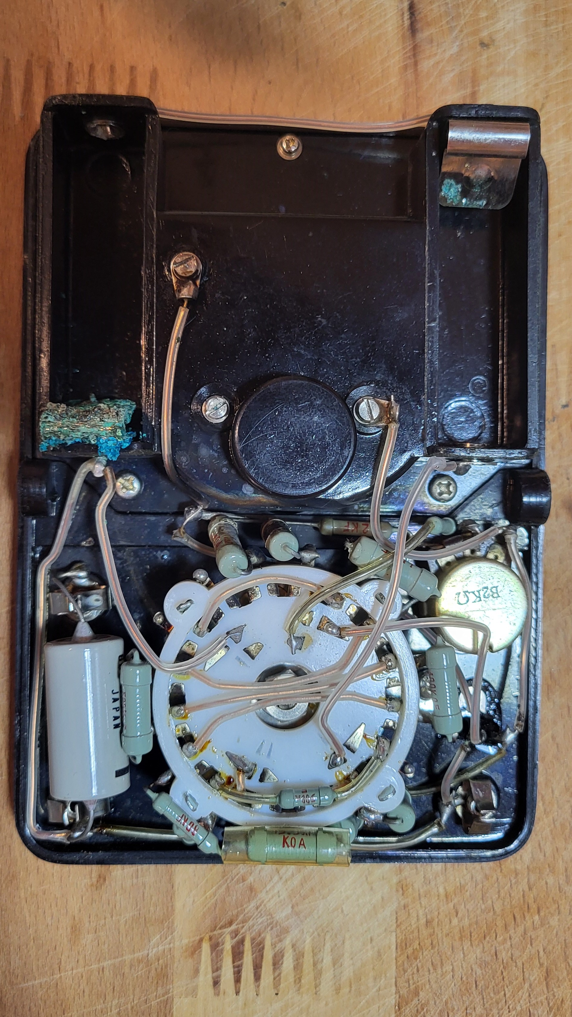

Merhaba cihazı geçen cumartesi aldım ancak hastalık vs. derken ancak bugün bakabildim. Kutusu yok, genel olarak temiz kullanılmış, problardan biri kopmuş ancak prob uçları çevirmeli olduğu için tamiri kolay. İlk dikkatimi çeken pil kontaklarında fena akıntı var. Kontakların lehimini söktüm dışarda kabasını aldım, IPA'ya yatırdım sonra zımpara ile temizledim ancak hala çıkmayan kısımlar var bunları nasıl temizleyebilirim. Temizlikten sonra test yapacağım direnç ölçümüyle, cihazı ters çevirince içinden bir ses geliyor ya birşey kaçtı ya kırıldı. Ama harici 3V ile direnç ölçümü yapmıyor.

Akıntı olan yataklar için yeni bir metal bükmeni tavsiye ederim. Çünkü o asit, zamanla mevcut parçaları iyice yıpratır. Emin değilim ama aklıma, pil puntası için satılan nikel şeritlerin bu iş için uygun olabileceği geliyor.
Geçenlerde temudan 1 2 paket pil soketi almıştım sanırım onlardan birini takmak daha sağlıklı olacak.
