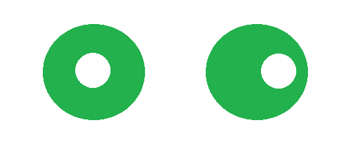

Soldaki ve sagdaki vialar ayni caplara sahip. Fakat sagdakinde vianin delik capini kacirirsam 0.15mm delik capli via ihtiyacim kalmiyor.
Gerber dosyadan bu degisikligi yapabilirim ama uretici carlar mi bilemiyorum.
Sorunum via deliginin capindan ziyade dista kalan etli kisimi daraltmak. Bu da bildigim kadariyla min 0.15 mm yapilabiliyor. Haliyle 0.3mm capli vianin dis capi 0.6 mm ye geliyor.
Delik eksenden kacik yapilirsa et capi istedigim tarafta azalmis oluyor ve bu da isimi goruyor.

Bu arada @Mikro Step pcb çizmi için 4 katmanlı bir yapımı düşünüyorsunuz. Hole size için 0.3mm (Diameter = 0.6mm) den küçük istemenizin özel bir nedeni varmı?
Cok minik bir kart tasarliyorum. Malzemeler sikis tepis olunca bir kac padin hemen yaninda ground poligonunda kopma (minik bir aciklik) oluyor. Halbuki Faraday kafesi olmasi gereken bu kisimlar kopunca tek cozum bu kopmaya neden olan vialarin caplarini dusurmek. O yuzden dis capi dusurmek istiyorum.
Otomatik bakır dökme de izolasyon ayarları bazen tarif ettiğiniz şekilde istenmeyen açıklıklara neden olabiliyor. Bu gibi durumlarda problemli yerlere elle bakır alan tanımlıyorum.
Sakıncası yoksa problem yaşadığınız kısmı ile ilgili ekran görüntüsü ekleyebilirmisiniz.
minimum annular ring şartını karşıladıkça deliğin eksenden kaçık olması onların işini değiştirmez. ama ilk kontrolde bu kaçık diye sorabilirler.

0.15 için çakma yapamayacaklar, delik içi kimyasal kaplama yapacaklar diye düşünüyorum. Kaplamada bir tarafı kalın bir tarafı ince nasıl yapabilirler, soru işareti.
Pin çakıp ardından bakır kaplamaya soksa pimi tutacak çerçeve lazım, yine incelme olacak. Çift via olsa işi görebilir belki. Özel işlem gerektireceği, işlem adım sayısını artıracağı için üretici olsam işime gelmez.
Sanırım akım karşılaması için kalınlık istiyorsun. Kaçıklığın maksadı akım karşılama ise çözümsüz kalır. Nasıl üretilebilir bu aklıma yatmadı. Tam amacı nedir?
hiçbir pcb imalatında çakma vs kullanılmıyor. hepsi kimyasal paladyumla delik içi kaplama.
