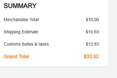

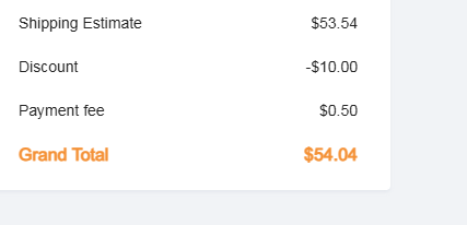

toplam bedel 54 dolar olursa tabi takılır. hangi kargo seçilirse seçilsin toplam 30 euro altında kalmalı.
ama fedex 22us, global 8usd. yani global seçtiğinde 20-22 dolarlık pcb sipariş hakkın oluyor. bu da 10 adet 118x133 pcb için yeterli olmalı.
