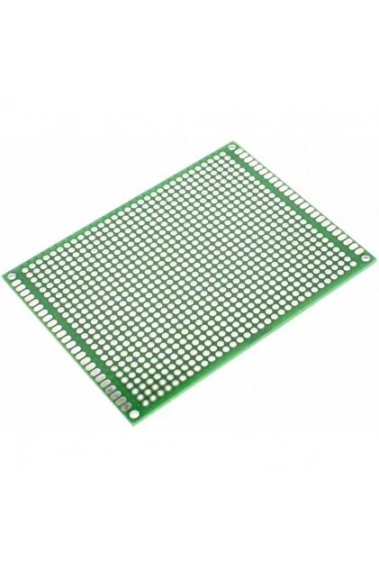

Breadboardu masa basi denemeler disinda kullanmamalisin. PCB ile ugrasmak istemiyorsan delikli bakirli pertinak uzerine devreni tel baglantilarla lehimleyerek kur.

Hocam benim ilk donanım projem olucak.Ben bu tarz lehim gerektiren ve üzerinde değişiklik yapılması zor olan şeylerden uzak durmaya çalışıyorum çok teşekkürler yinede.
@BilgisayarÖğrenci elektronik ile uğraşıyorsan, eninden sonunda lehim yapman gerekecek. Her fırsatta lehim yapmaya çalışman, elini alıştırman önemli. Bahsettiğim çözümün breadboard'a zarar verme durumu yok. Birden fazla pin breadboard'a giriyor, sağlam bir şekilde duruyor ve ondan sonra da artık tel mi lehimleyeceksin yoksa benimkisi gibi erkek dupont mu takacaksın sana kalmış

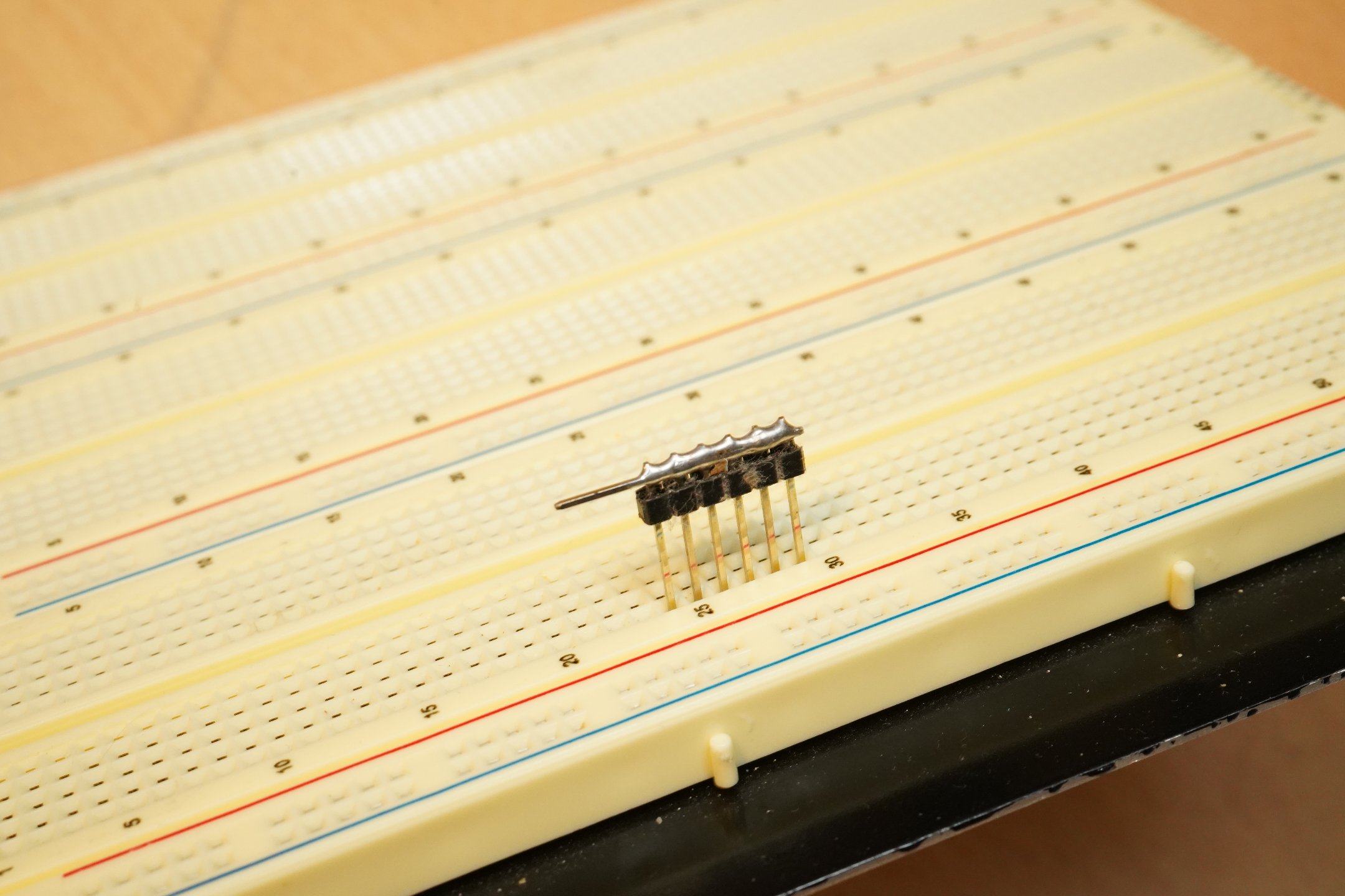

Bu sakıncayı gidermek için de, şöyle bir şey uygulanabilir: Ucuz 6 veya 8 bacaklı entegre (IC) soketi alınır, breadboard'a bu soket takılır. Klemens ise, soketin üstüne takılır. (Soketin breadboard'a takılış yönüne dikkat!)
