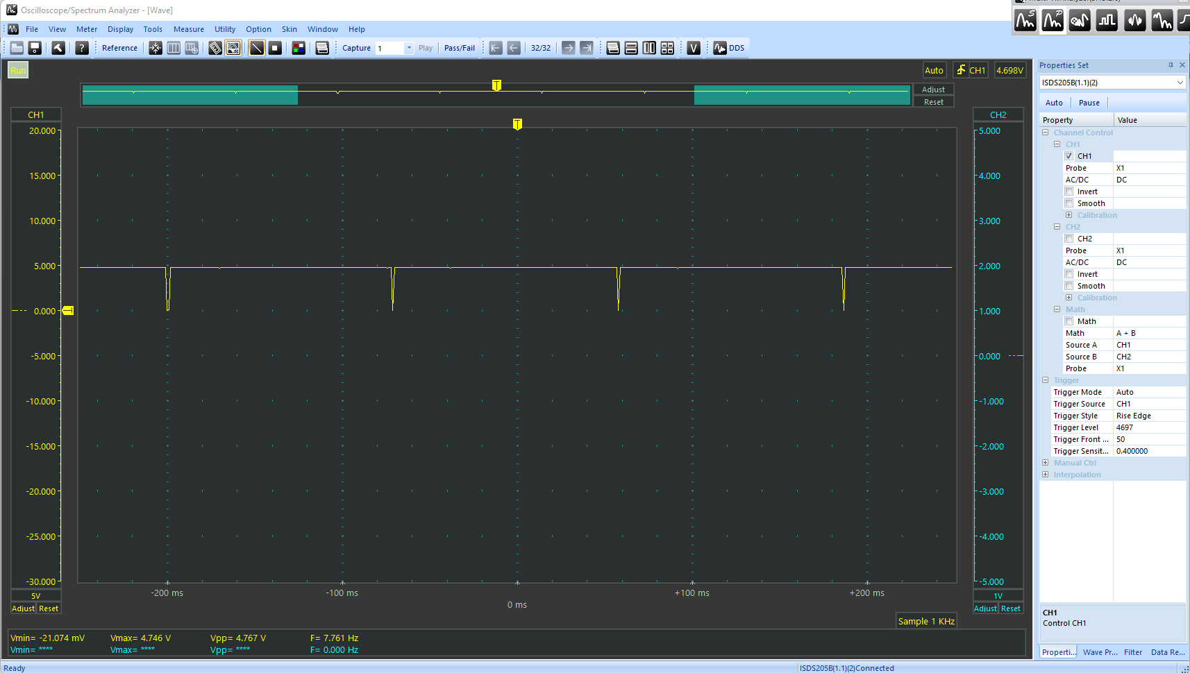

Elektronikçiden 2 farklı Receiver aldım. Biri metal kasa, diğeri plastik.
Biraz araştırma yaptım. Farklı farklı bacak bağlantıları var. Üzerlerinde ise hiç bir şey yazmıyor.
Diyot kademesinde ölçtüm, neredeyse tüm bacaklarda farklı bir değer gösteriyor. Hangi bacağın ne olduğunu tesbit edemedim.
Metal kasa olanda Bacağın birinin dış metale bağlı olduğunu görünce bunu GND tayin ettim. diğerlerini de tahmin yürüterek bağladım ve aşağıdaki kod ile analog okuma yapınca serial monitörde 1023 okuduğunu gördüm.
Sonra TV kumandasını bu göze tutunca okuduğum değerde değişiklik olmasını bekledim ama hiç bir değişiklik olmadı.
Bu sistemin çalışma mantığı ne? Herhangi bir IRLED'i görmüyor mu?

İr alıcı gözler 3 pinli ise genelde tssop kılıfta oluyor. Gnd, vcc ve out pinleri deneme yanılma ile bulunabilir ama bunu serial monitor yerine osiloskop ile izlemek daha doğru olur.

Bu alıcılar belli bir frekanstaki sinyali almak üzere tasarlanıyor. Senin aldığın IR alıcının frekansını bilmiyorsan o zaman mecbur deneme yapacaksın. Bir IR verici diyot alıp bir kare dalga ile sürersin, frekansı da 30 kHz den 60 kHz e kadar yavaş yavaş arttırırsın. Şimdi aratınca Türk mağazalarda 36 kHz ve 38 kHz yaygın bulunuyor, bu frekansları önce denersin.
Etraftaki başka IR kaynaklardan etkilenmemesi için böyle alıcıları kullanman lazım, yoksa standart IR alıcı göz koyarsan etraftaki her şeyden etkilenir. Rezistans yakarsın, birisi çakmak yakar, el feneri ışığı gelir, güneş ışığı gelir, herşey etkiler.
