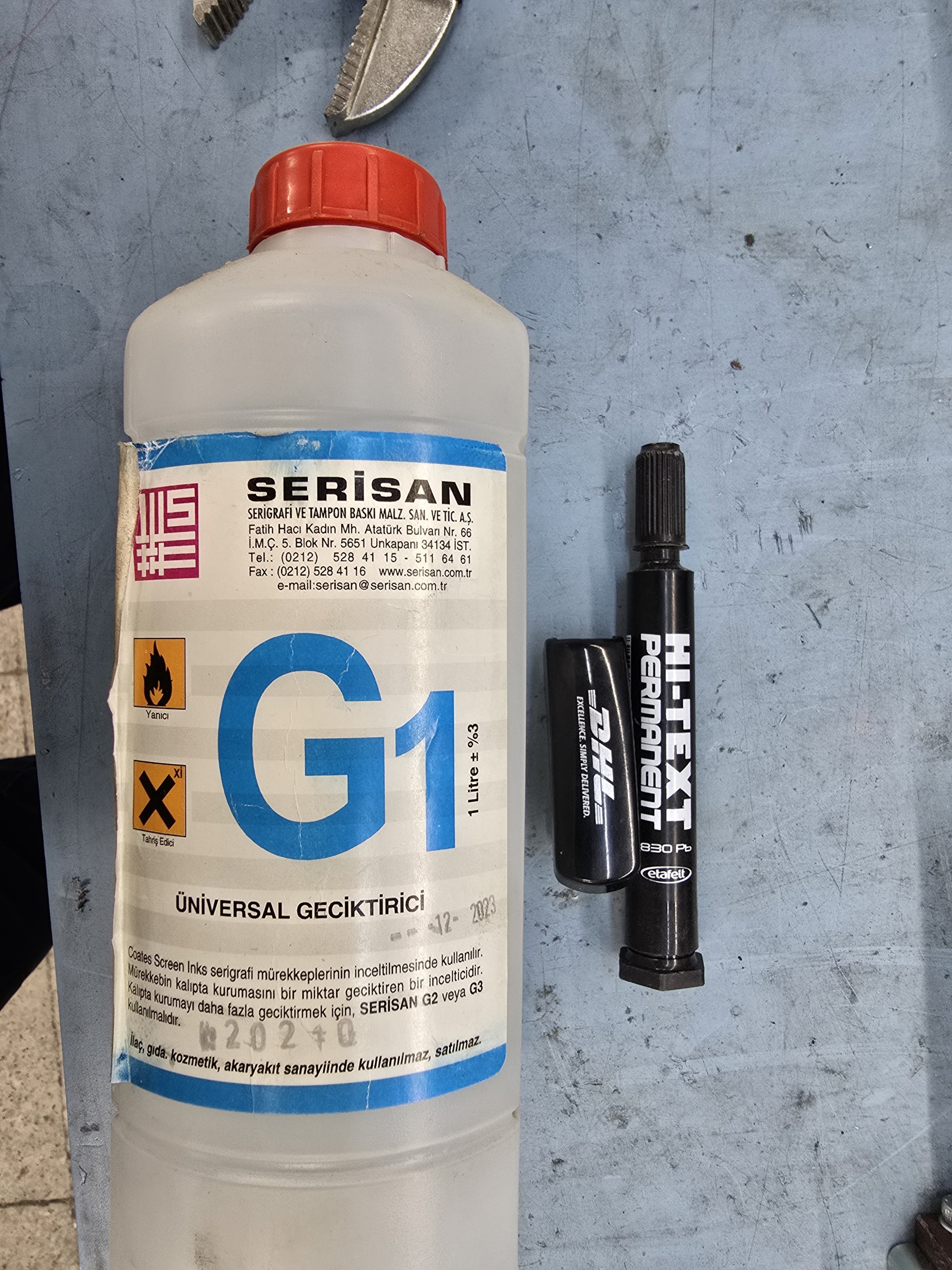

Serigrafici/reklamcıların kullandığı geciktirici bir ürün var. G1 diye biliniyor. Hatalı baskıları silmek için için kullanıyorlar. Bizzat kullandım yüzeye zara vermeden hatalı baskıyı başarılı şekilde sildi. Elimde kaldıysa pazartesi benzer bir kalem üzerinde deneme yapabilirim.

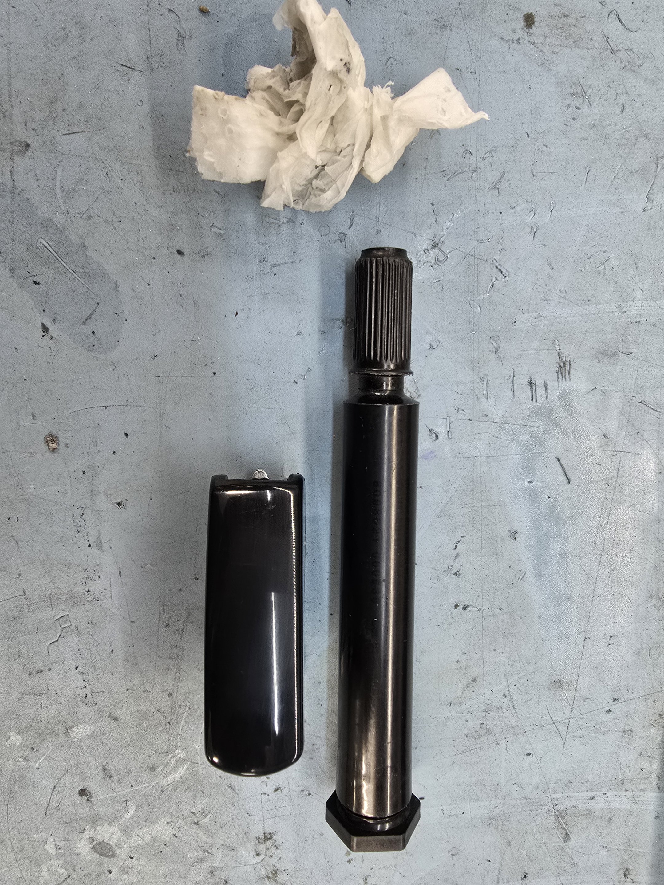

Benzer kalemden bulamadım. Aşağıdaki resimlerde öncesi ve sonrası durumu mevcut. G1 isimli kimyasalın son kullanma tarihi 2023 yılında bitmiş. Ama ilk günkü performansın aynısını gösterdi. Çok az bir eforla yüzeye en ufak bir hasar vermeden baskıları tamamen temizledi. İkinci resimdeki buruşmuş kağıt peçete parçası cinayet aleti olarak kullanıldı. Üzerine çok az miktarda G1 emdirip silme işlemini gerçekleştirdim.
çok ilginç kurumuş boyayı yüzeye zarar vermeden çıkaracağını hiç beklemiyordum.
