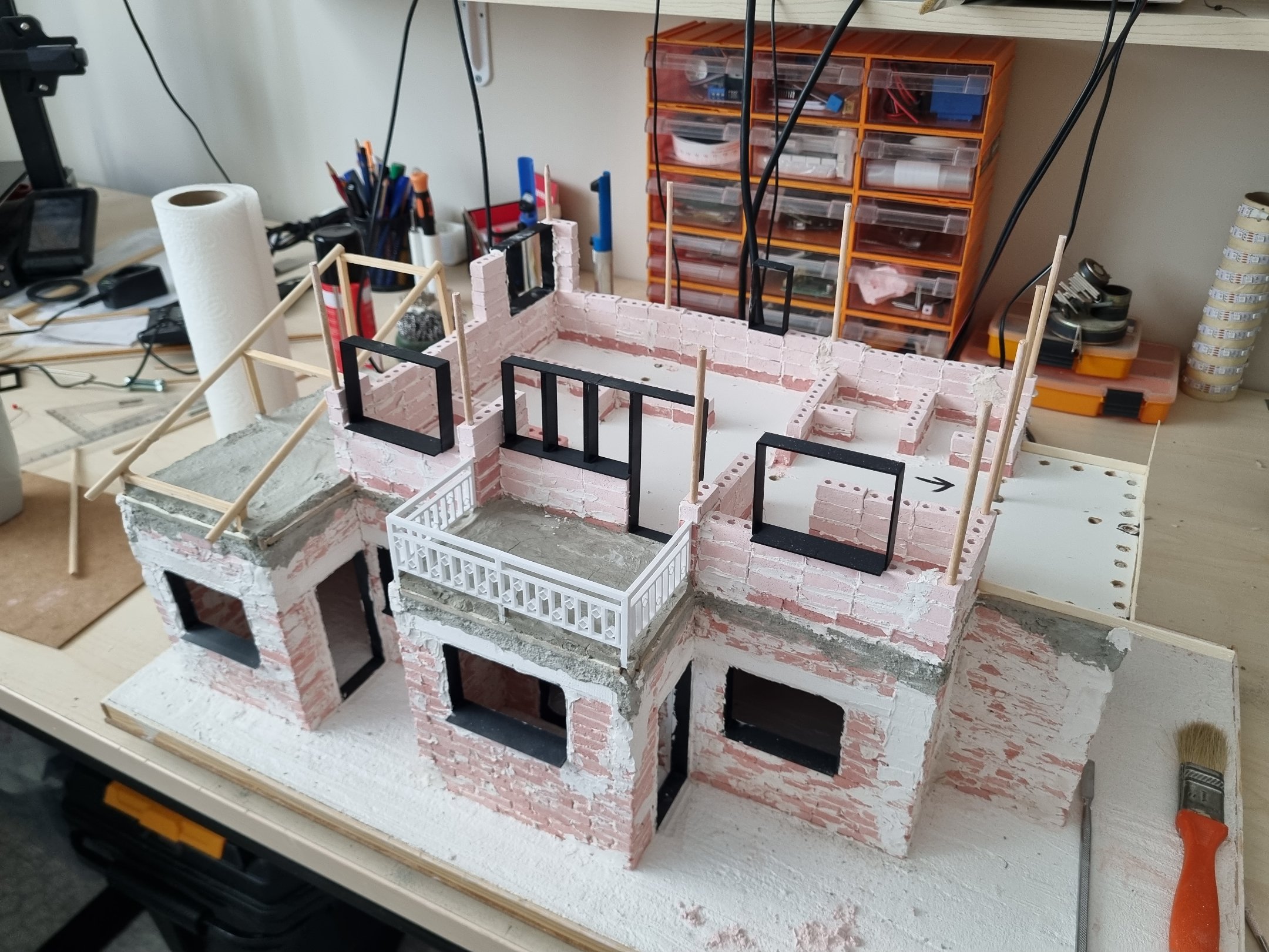

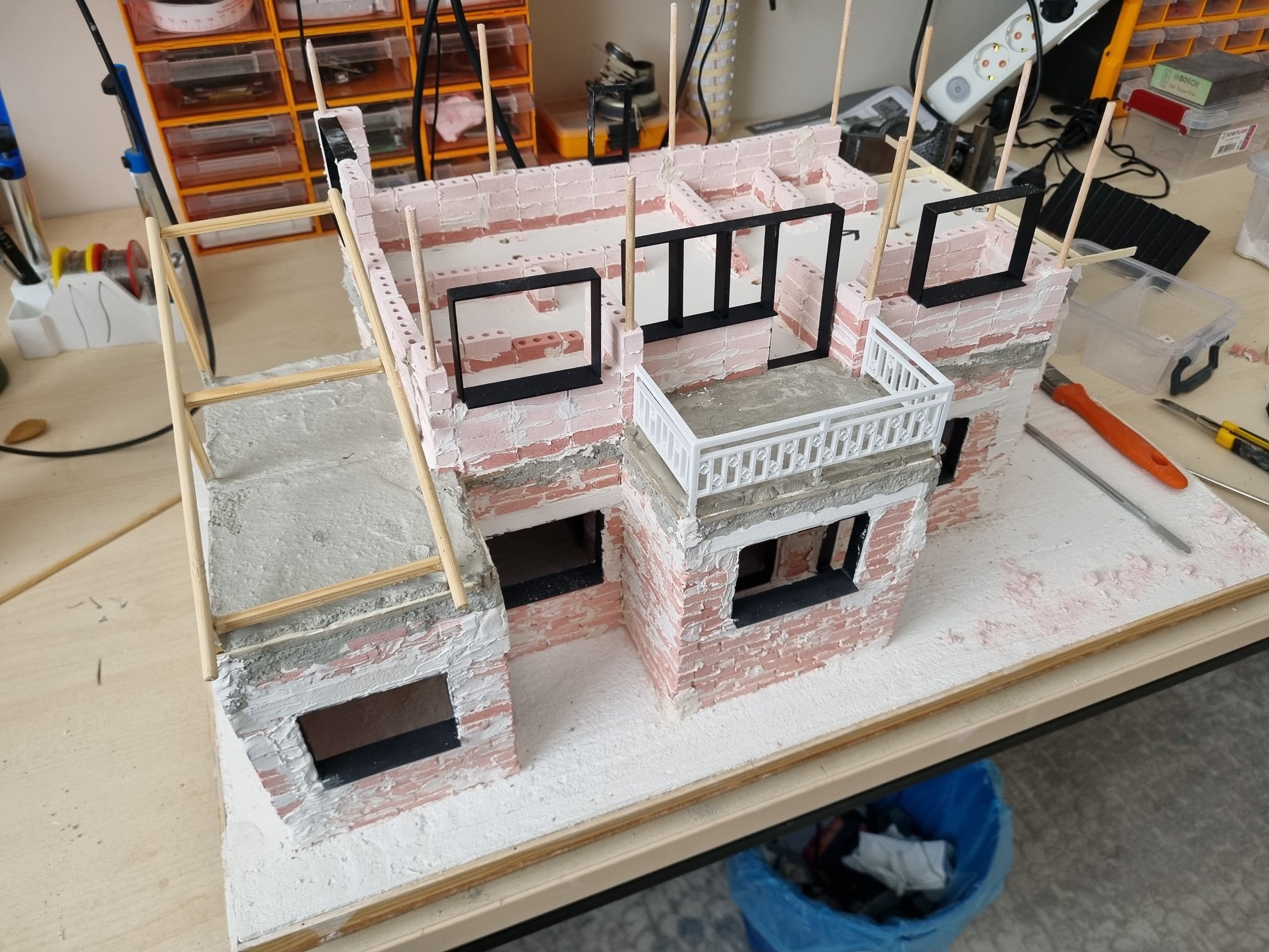

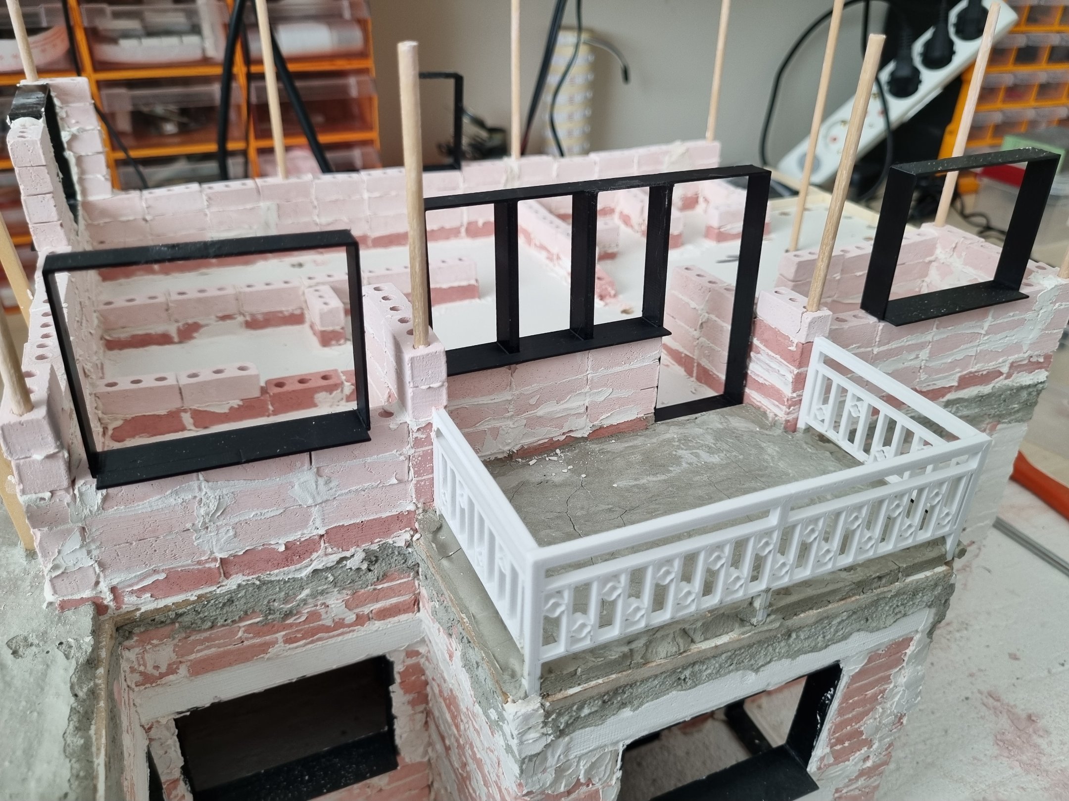

Kalfalık Eserim
Kalıp işi iyi gidiyor.
Abi sen ev yapıyorum dedim ama bildiğim triplex villa bu.

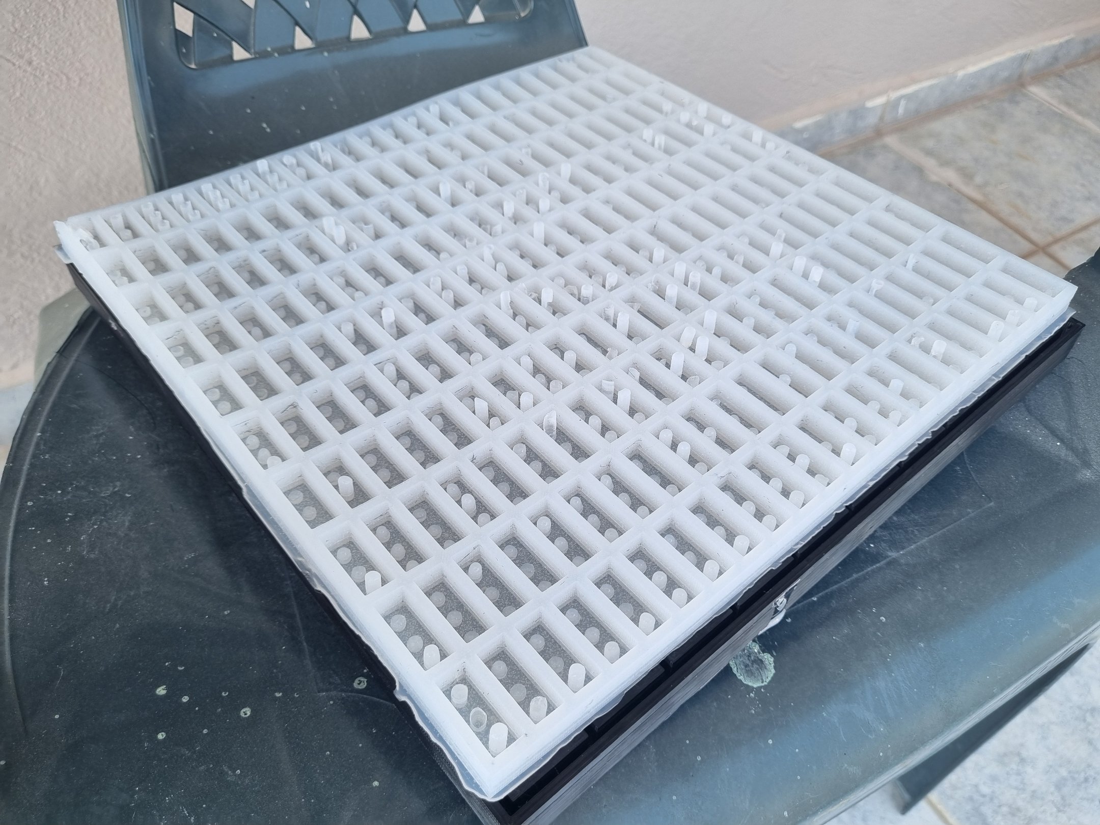

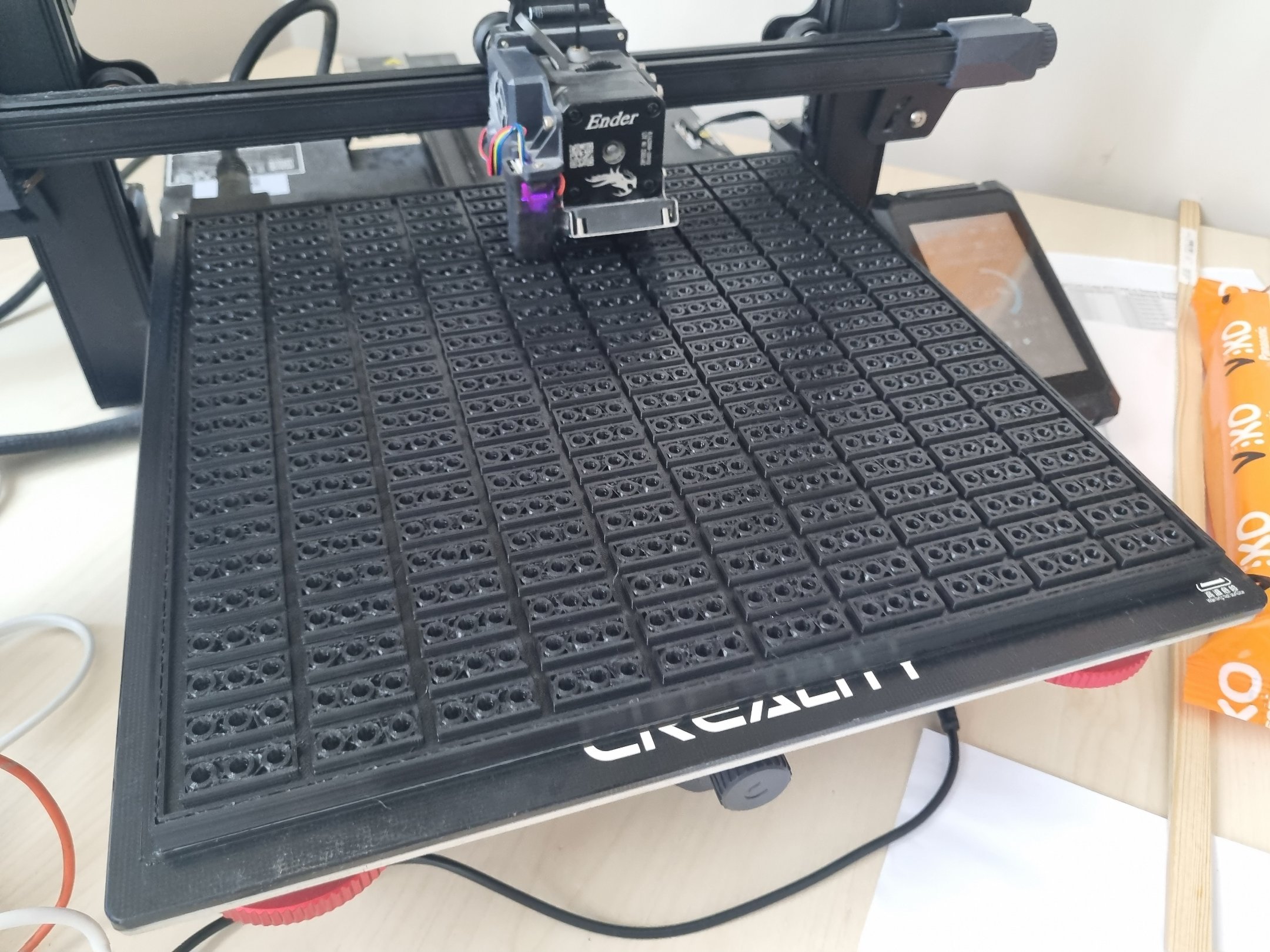

Kalıp silikonum yalan oldu.
Önceki silikonum 15 Shore du. Sorun yaşamamıştım. Ama çok elastikti. Biraz daha sert olsun diye bu sefer 20 shore aldım. Silikon deliklere tam dolmadı. İçinde hava kabarcıkları kaldı. Her türlü titreşimi, darbeyi yaptım ama hava kabarcıkları çıkmadı yüzeye.
Bir daha 15 Shore alıp deneyeceğim artık.
Yuksek shore degerli silikonu kaliba incecik ip seklinde akacak sekilde doldurmaliydin.
Dusuk shore degerli silikon kalibi tahta cerceve icine al ve icine alci dok. Katilisanca kalibi icindeki alciyla birlikte ters cevir bu kisma bir daha alci dok. Katilastiktan sonra kalibin icindeki alciyi sok at.
Artik kalibin arkasi alci destekli olacagi icin esnek olmasi sorun cikartmaz.
