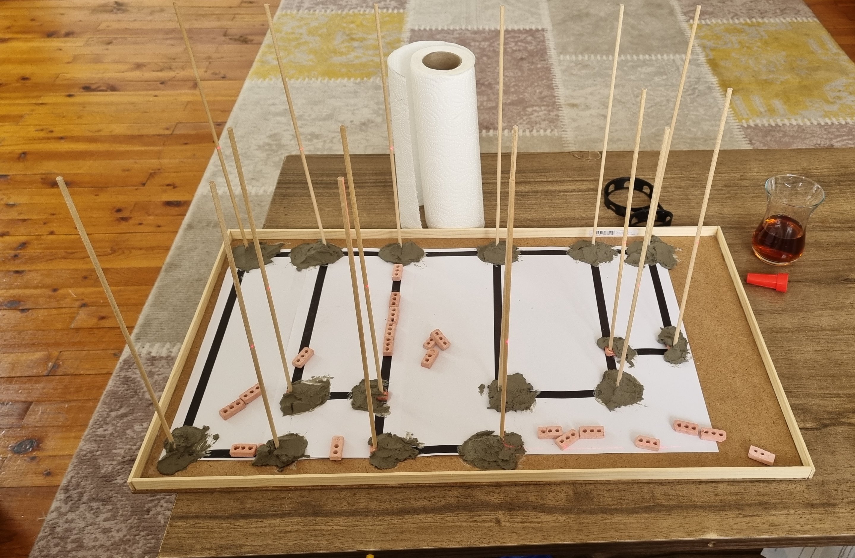

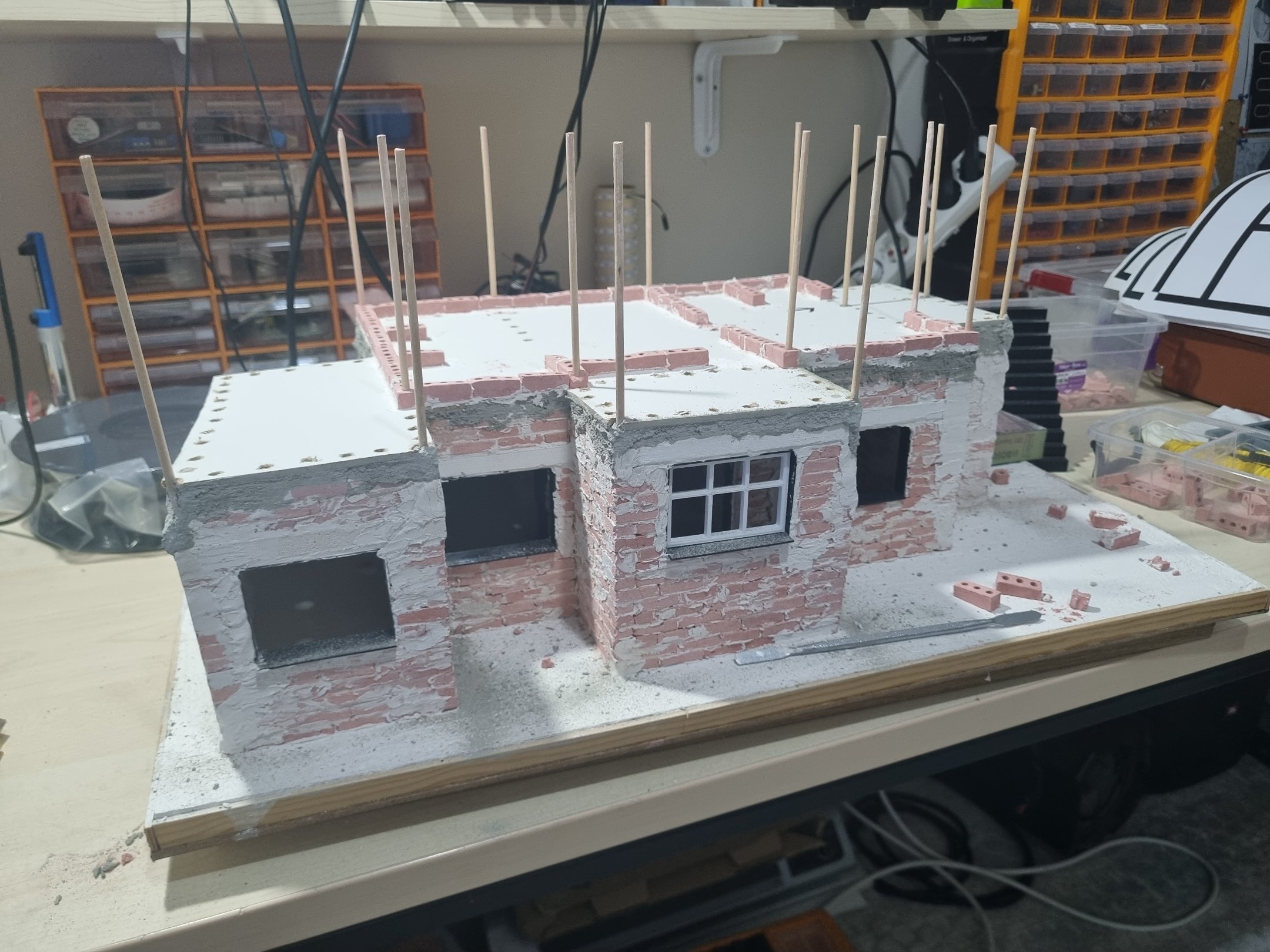

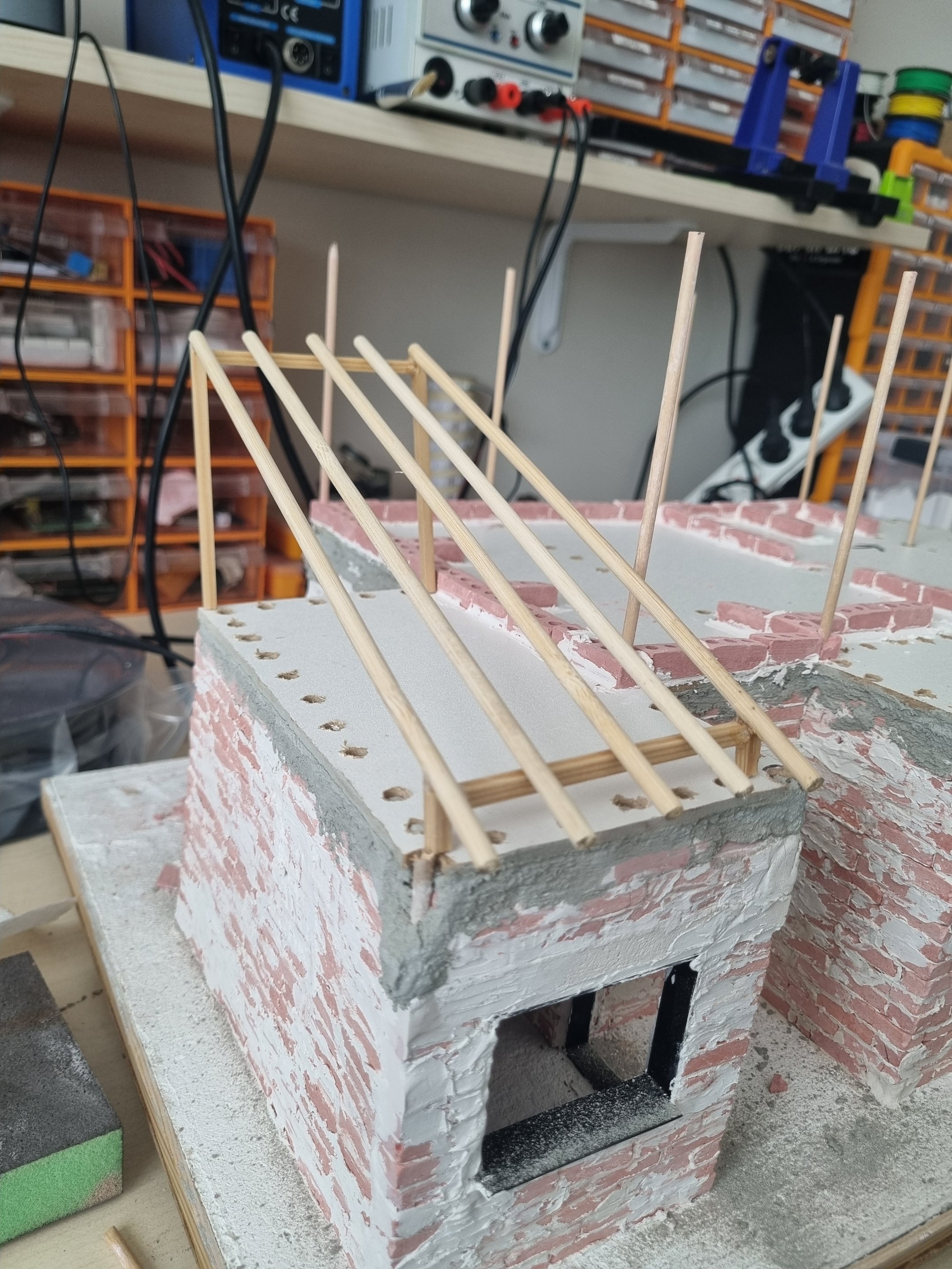

Güncelleme.
Ara ara tuğla dizmeye devam ediyorum.
Bu gün üst kata başladım nihayet.
Nette satılan tuğlalar çok kötü hazırlandığı için alt katta çok sıkıntı çektim.
Bende önce 3d yazıcıdan kalıp bastım. Sonra o kalıbın içine asıl tuğla kalıbı olacak sıvı silikonu dökerek yeni bir kalıp yaptım.
Kalıp biraz küçük oldu. 75 tuğla anca çıkıyor.
Dün fusion360 da yeni bir kalıp çizerek yazıcının tüm alanını kullandım. (30x30cm) tek seferde 220 adet tuğla üreteceğim.
Tuğlayı beyaz çimento + alçı + kiremit boyasından yapıyorum. 3 te 1 oranında çimento - alçı kullandım. Biraz zayıf oldu. 5 te 1 deneyeceğim bir dahakine.
