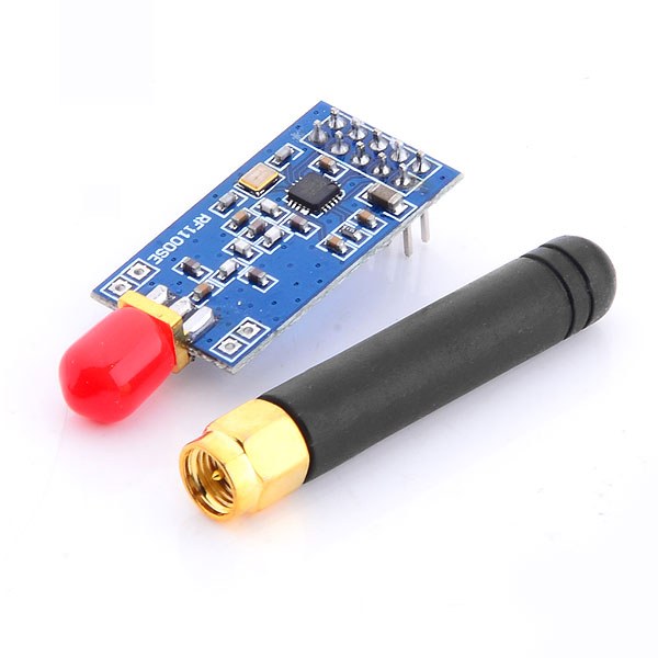

Değişik frekanslarda alma-gönderme yapmak için de şu modül işe yarıyor.
Ancak frekans aralığına dikkat etmek lazım.

Sonrası Arduino kodunu yazmaya kalıyor. Sinyali taklit etmek için de bir tane ucuz verici devresi iş görür.
