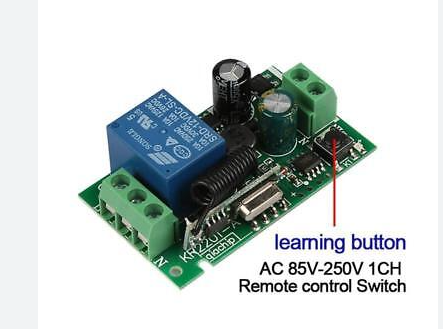

Aynen PT2272 alıcıymış. Valla yeni bir şey öğrendim oldukça hoş. Bir çip ile adamlar tonla işi çözmüş. Bence Gökhan abi için en iyisi 10TL lik bu çip ama elindeki kumandanın kodunu öğrenmesi için ya bir tane alıcı modulü alacak evdeki arduinosu ile hızlıca okuyacak ya da vericiyi de bunun karşılığı olan çiple yapacak.
bu pt entegreler ile çok garaj kapısı alıcısı yaptık.
sahtesi delirtiyor insanı ama orta halli replika ve orjinalleri güzel çalışıyor.

@clc Resimdeki gibi bir ürün yapmak istiyorum. Kumandanın sinyalini kaydedip daha sonra bu sinyal ile tetik almak istiyorum. Bu nedenle ilk iş olarak elimdeki kumandalardan nasıl bir veri alıyorum. Veri değişken mi sabit mi bunları gözlemlemek istiyorum. Hazır kütüphaneler sanırım daha çok parametreleri bilinen durumlar için işe yarıyor. Esp nin kütüphanesini inceliyorum bakalım bir ilerleme olacak mı...
Bu durumda ben olsam hazır kütüphaneler ile bir çözüm bulamadığım durumda şu yolu izlerdim. Öğrenme moduna girildiği zaman belirli bir süre için gelen sinyali kaydederim, bu işi 3 kez yaparım en az(tuşa bastın led yandı kumandaya bastın led yan söne geçti bir süre sonra tekrar yandı tekrar tuşa bas gibi) daha sonrasında ilgili sinyalin karakteristik özelliklerini çıkarırım ve gelen sinyallerde o sinyali ararım. Büyük ihtimalle günümüzde bunu yapmanın çok daha kolay yolları vardır ama dışarıdan biri olarak bu yol geliyor aklıma. Kolay gelsin
