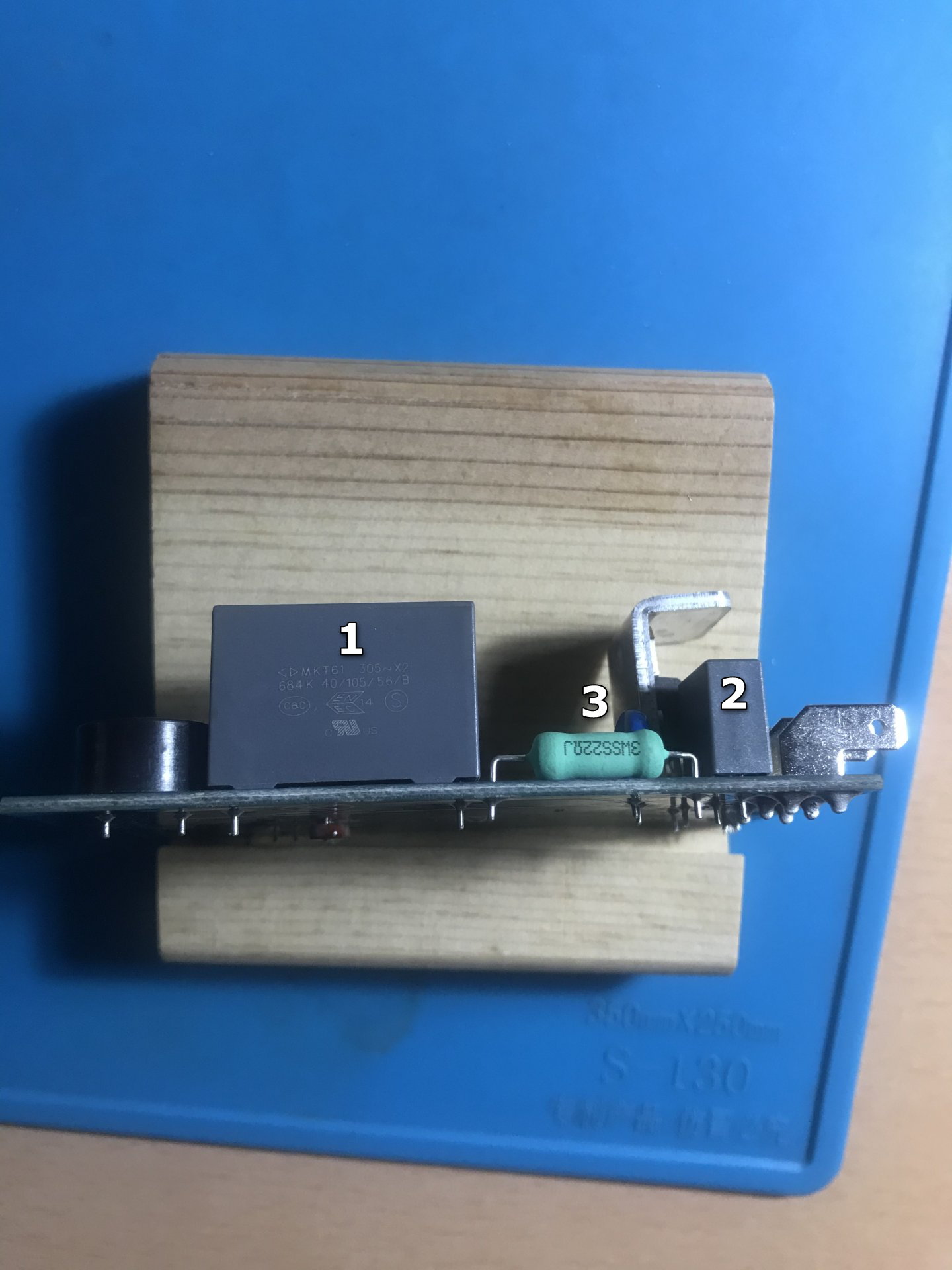

Masaüstünde multimetre görüyorum.
1-Gri renkli Üstünde 684K yazan kondansatörü ölçer misiniz? Değerini yazınız
2-Soketin yanında üstündeki 104K yazılı kondansatör onunda ölçüm değerlerini yazınız.
3- Yeşil renkli 3WSS22ΩJ sigortayı buzzer modunda test edip multimetrenin ses verip/vermediğini yazınız. ( veya direnç modundaki değerini yazınız)

1-Kondansatör 692,8nf
2-Kondansatör 130.7nf
3-Direnç 22.2ohm Ve kısa devre olarak gözükmekte ses vermekte hocam

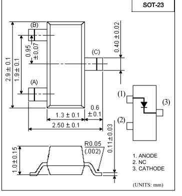

D1: A6W 9N ( Multimetre diyot konumunda ölçülecek. (kırmızı prob1-3 siyah prob ) 1-3 numaralı pin diyot değeri vermeli.
2 nolu pin boş, ölçüm değeri vermeyecek.

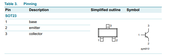

T1 : 6CW 92
Aşağıdaki resimde NPN tip transistör
Multimetre diyot konumunda kırmızı prob 1nolu pin de diğer 2 pin ölçümünde diyot değeri görmelisiniz.
veya değerleri yazarsanız takibini yaparım.

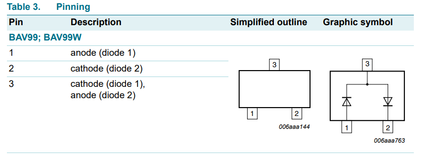

D5 : A7W 90
Aşağıdaki resimde birbirine seri bağlı diyot ölçümü yapılacak
Multimetre diyot konumunda ;
Kırmızı prob 1 de - Siyah prob 3 de diyot değeri görülecek
Kırmızı prob 3 de - Siyah prob 2 de diyot değeri görülecek.
Ashampoo_Snap_13 Aralık 2022 Salı_15h58m15s_001_BAV99 series High-speed switching diodes - Goo...png

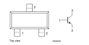

Q1 : 5CW 98
PNP tip bir transistör
Multimetre diyot konumunda; Siyah prob 1 nolu pin de diğer 2 pin ölçümler de diyot değeri görülecek.
Ashampoo_Snap_13 Aralık 2022 Salı_16h22m23s_003_BC807; BC807W; BC327 45 V, 500 mA PNP general-...png

D1: A6W 9N ( Multimetre diyot konumunda ölçülecek. (kırmızı prob1-3 siyah prob ) 1-3 numaralı pin diyot değeri vermeli. [ 635 ] bu degeri 3-2 arasındada gördüm 1 ve 2 anode olarak gözüküyor hocam.
20919 eklentisine bak

T1 : 6CW 92
Multimetre diyot konumunda kırmızı prob 1nolu pin de diğer 2 pin ölçümünde diyot değeri görmelisiniz. [ 740 ]

D5 : A7W 90
Kırmızı prob 1 de - Siyah prob 3 de diyot değeri görülecek [ 640 ]
Kırmızı prob 3 de - Siyah prob 2 de diyot değeri görülecek. [ 640 ]
20918 eklentisine bak

D1: A6W 9N kod numarasından diyot çıkıyor.
ashampoo_snap_13-aralik-2022-sali_16h13m1s_002_bas16-pdf-google-chrome-png.20919
Devrenin çalışmasında Pek önemli de değil.
Buzzeri koruma veya sürme olarak kullanılıyor olabilir. (devreyi yakından göremiyorum, resimden incelediğim kadarıyla;)
